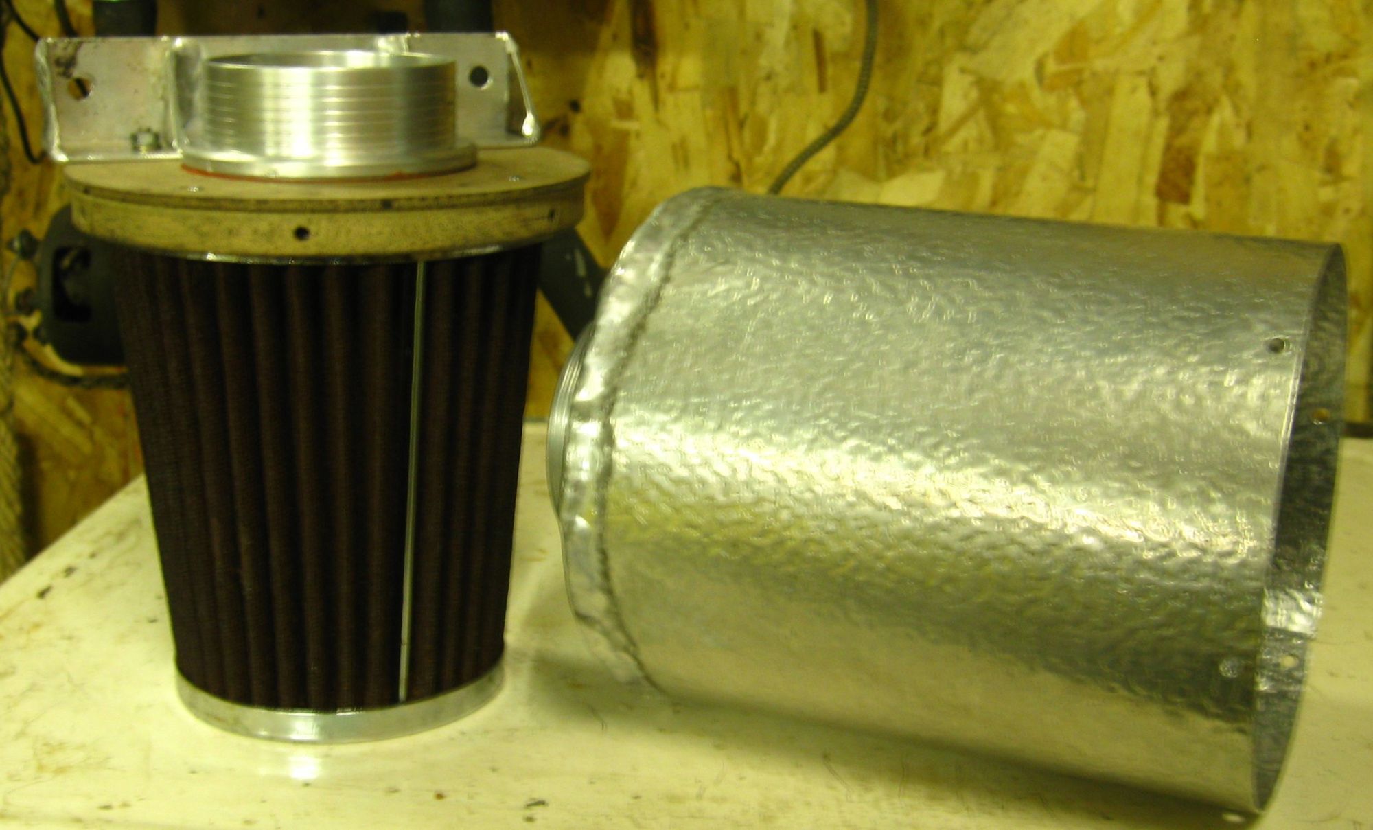

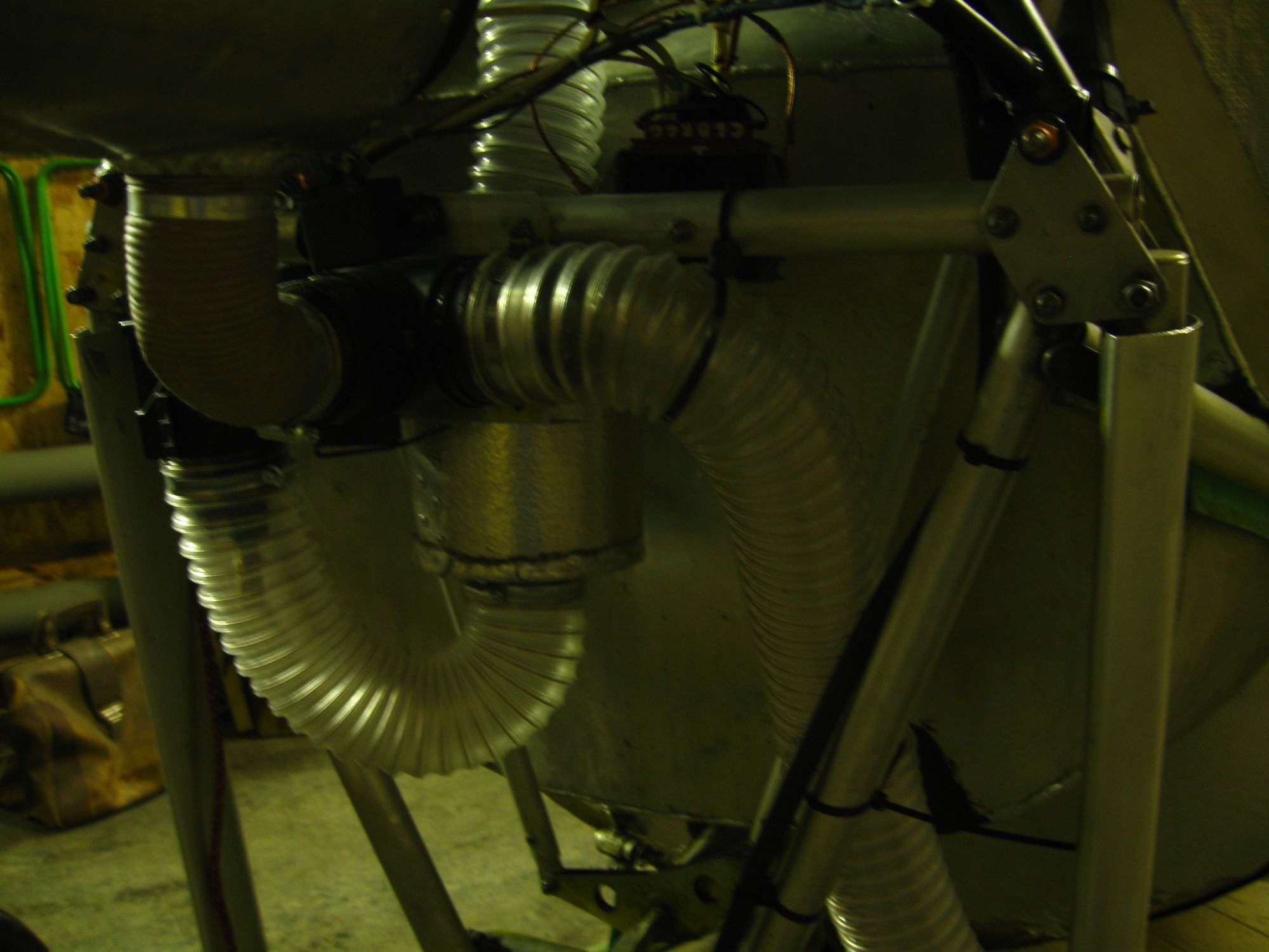

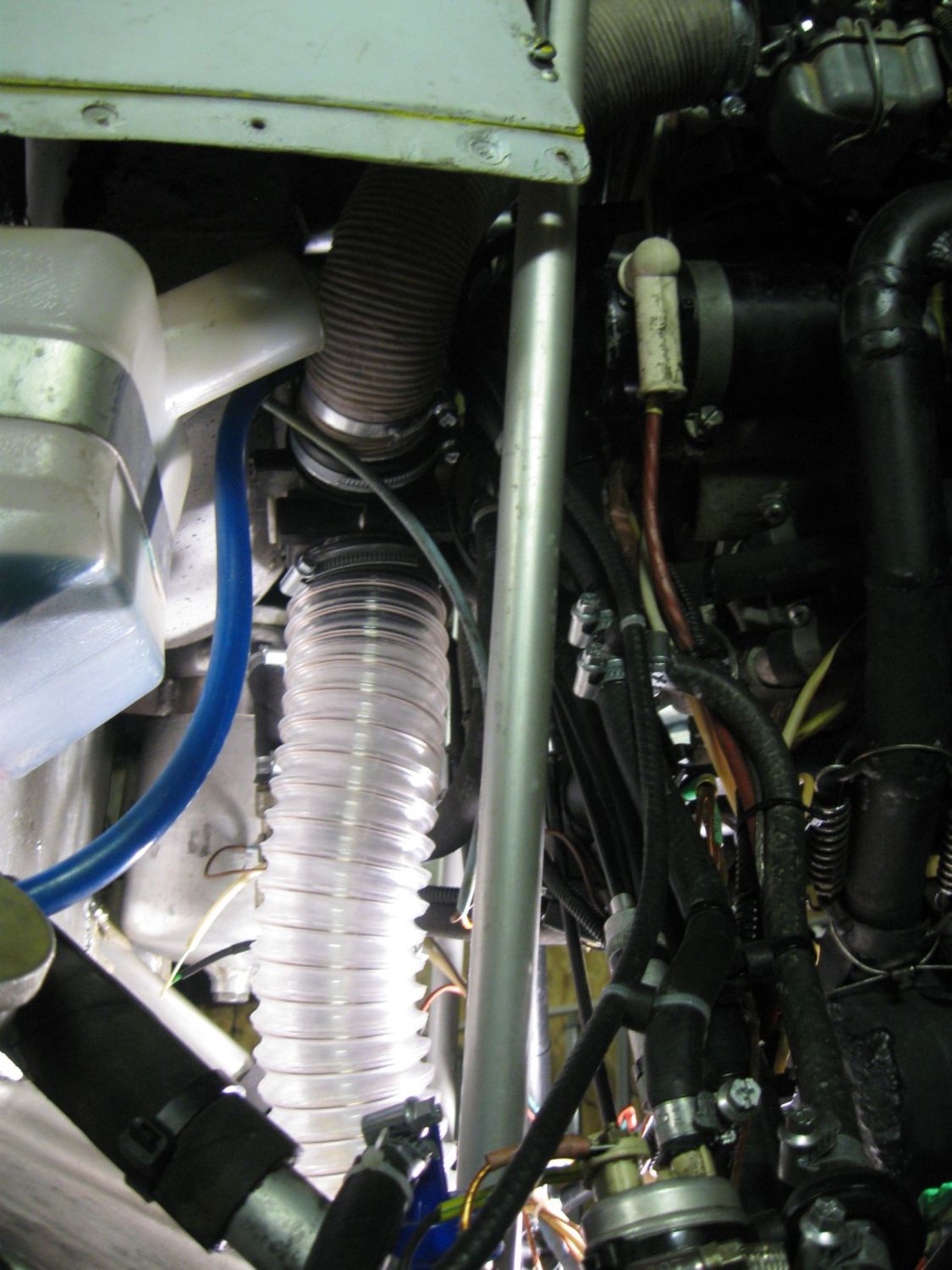

Пока были бураны, метели и полярная ночь, умудрился вкарячить в Птенца с 912-м впускной рессивер и термостат впускного воздуха, а также обогрев от глушителя. Стендовые испытания показали, что с термостатом получилась засада. Заявленные характеристики не выдает. Было всё убрано и мозговой штурм оставлен на следующее межсезонье. :🙂

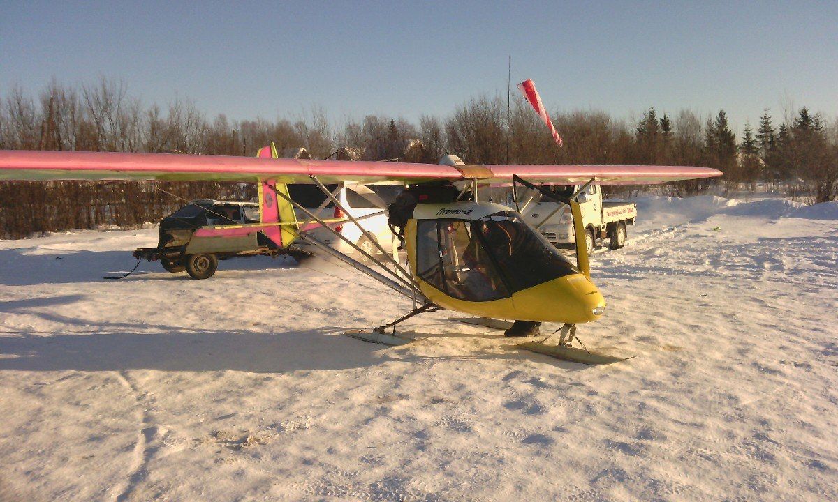

Наконец то я дождался погоды и выходных в одном флаконе. И было уже всё равно, что мороз под тридцатник и пальцы примерзают к люминте-дюралию очень быстро при сборке самолета. Желание летать было больше, чем желание размножаться 😉
Утренний выезд предполагал хорошую погоду.
Подготовка к полету
К полету готов

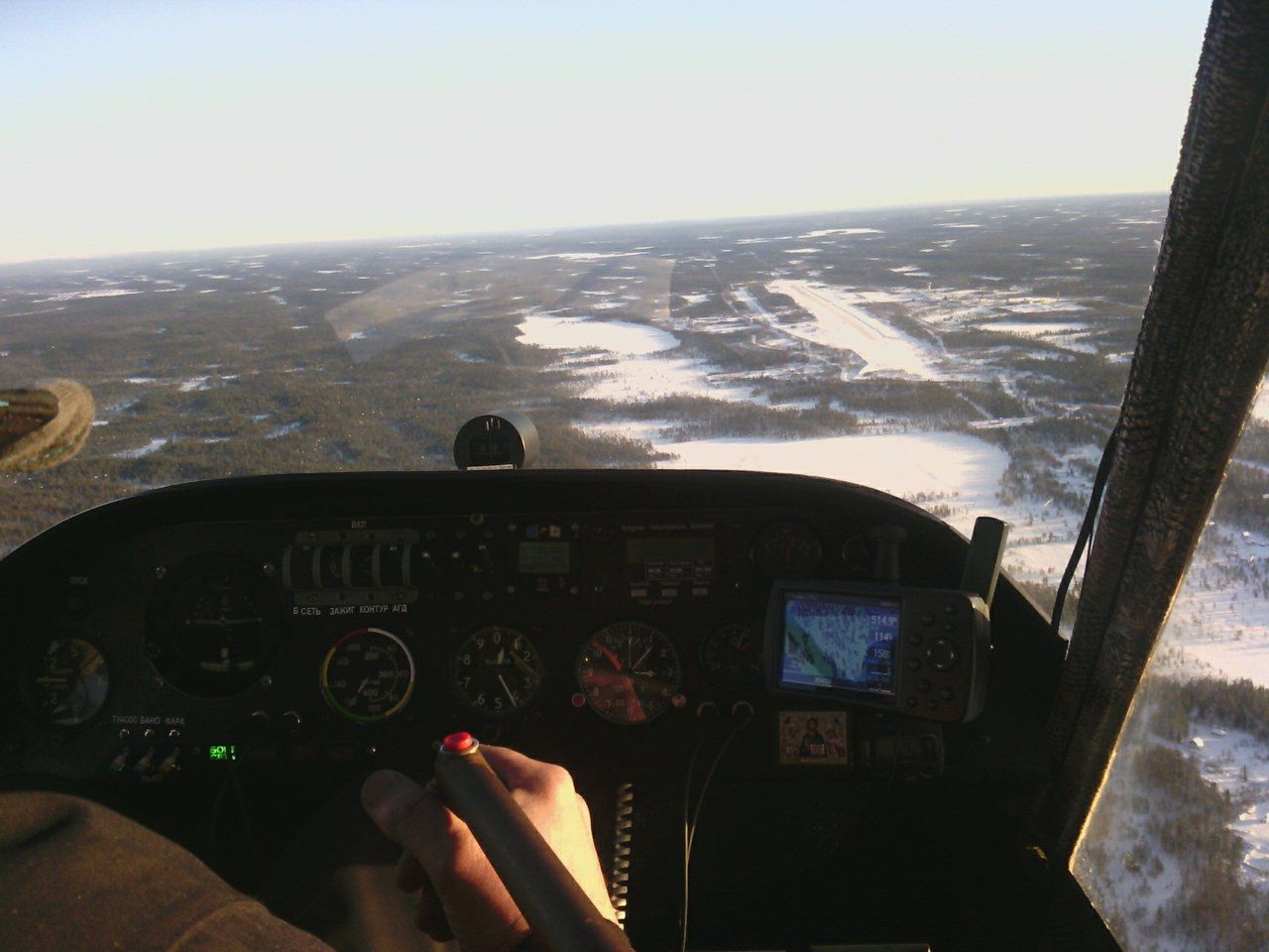

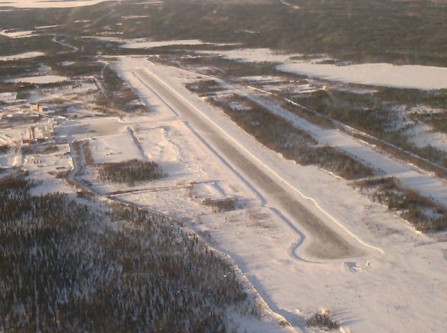

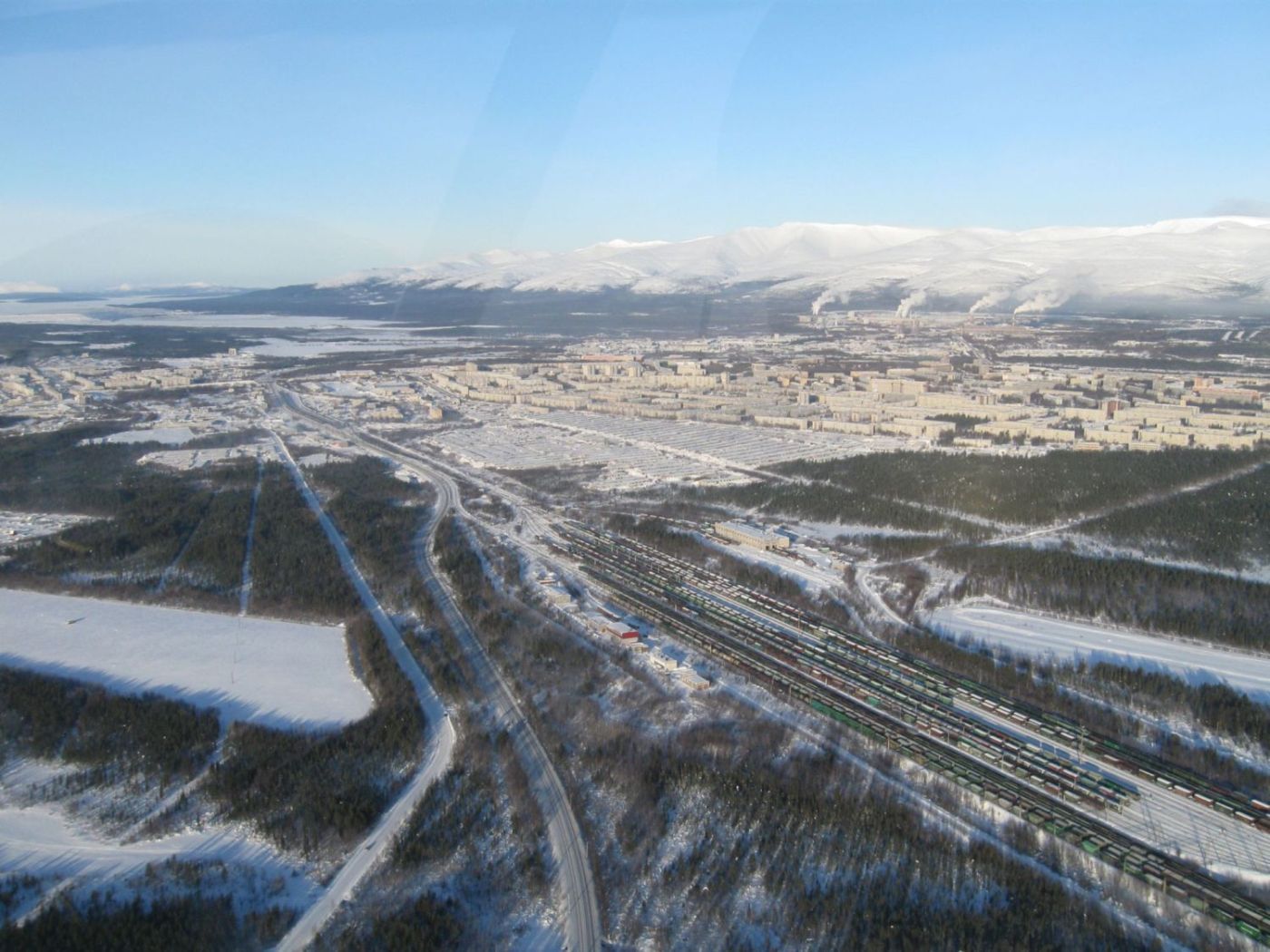

Конечно 912-му в такие морозы очень трудно заводиться и остывает он очень быстро на стоянках, даже пока сходил на перекур. Но как ни странно в салоне во время полета было довольно комфортно. Куртку не снимал, но пилотировал без перчаток. Слетал на новую работу в ULMK, сделал осмотр сверху. Выходные провел в полетах и облетах. Проверял матчасть и восстанавливал свои навыки пилотирования. Фотографии будут, но чуть позже 🙂
Подходим к Апатитам
Новая работа ULMK
Обновлённая приборка
