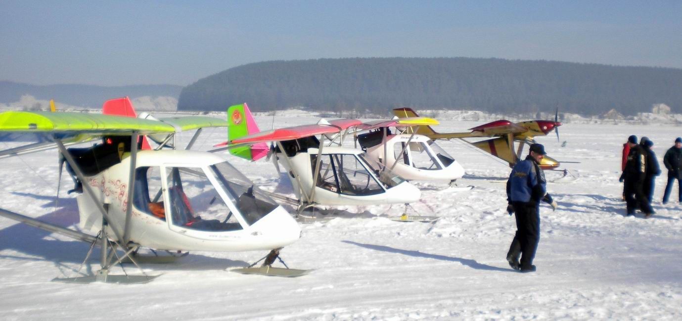

Я почему написал, просто помниться кто-то писал то ли в торговле то ли еще где, была вроде сигма на фото и на задворках в ангаре стоял планер птенца без двигателя и говорили что продают, вот где видел не могу вспомнить.
вот он
    88,8 КБ · Просмотры: 128

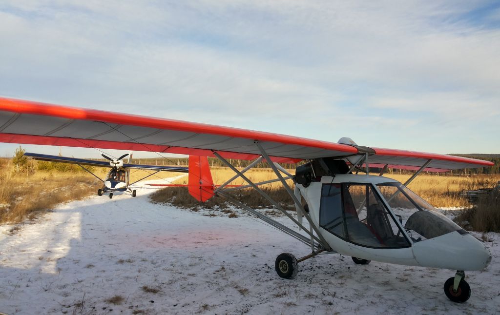

сегодня тоже летали (фотки с телефона, сорри)
собираемся Птенца продавать
или целиком
или без двигателя, радиостанции, приборов, БПС, т е  голый планер

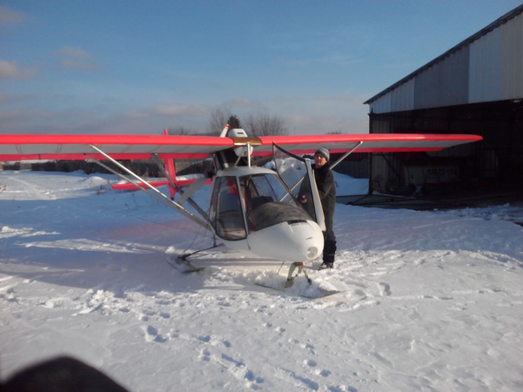

Возможен, но максимально еще кг 20 и на глиссирование в штиль не выйдешь, при ветре можно еще. Мы взлетали топливо 20 и 90+130. 🙂 Условия   + 20град. по Цельсию.
Благодарю!
