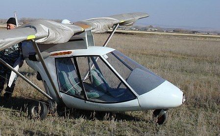

Было одно хорошее решение на Ижевском и Оренбургском Птенце. Продлили вертикальные стенки кожуха радиатора вперед до передней кромки крыла, т.е. получается эффективный воздухозаборник перед крылом, сверху фюзеляжа. Но немного изменяется движение самолета при скольжении, (не хватает площади киля) т.к. прекращается парасольное перетекание воздушного потока между консолями и Птенец становится чистым высокопланом. Т.е. если раньше для разворота хватало одного движения ручкой по крену, то теперь необходимо еще сильно давать педаль, но это дело привычки.

Что-то ненадёжно выглядит. Моторама стальная, а тут уголочки не ахти. Ещё и дюраль гибкий, наверное... Не внушает доверия.
Похожее решение у нас показало себя вполне работоспособным. Хотя осматривать, нет ли усталостных трещин, необходимо.
Вариант установить нагнетающий венилятор кондиционера с нексии, он очень компактный и ставится спереди радиатора. У самого руки не дошли.

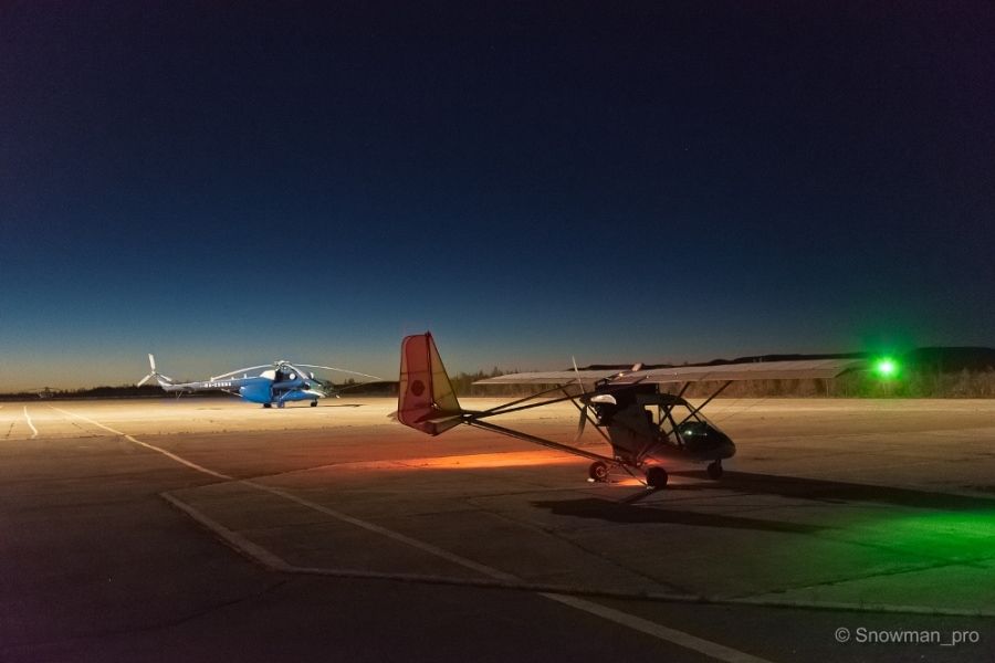

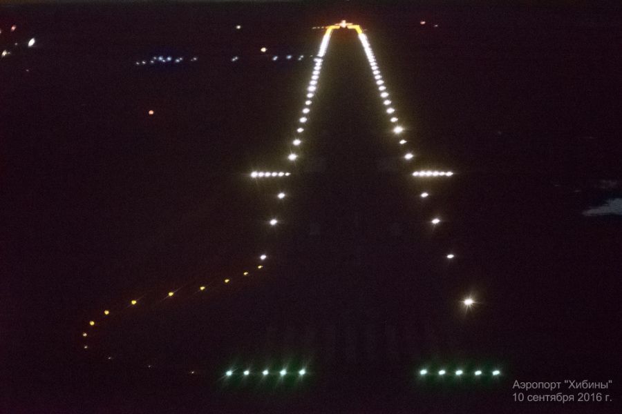

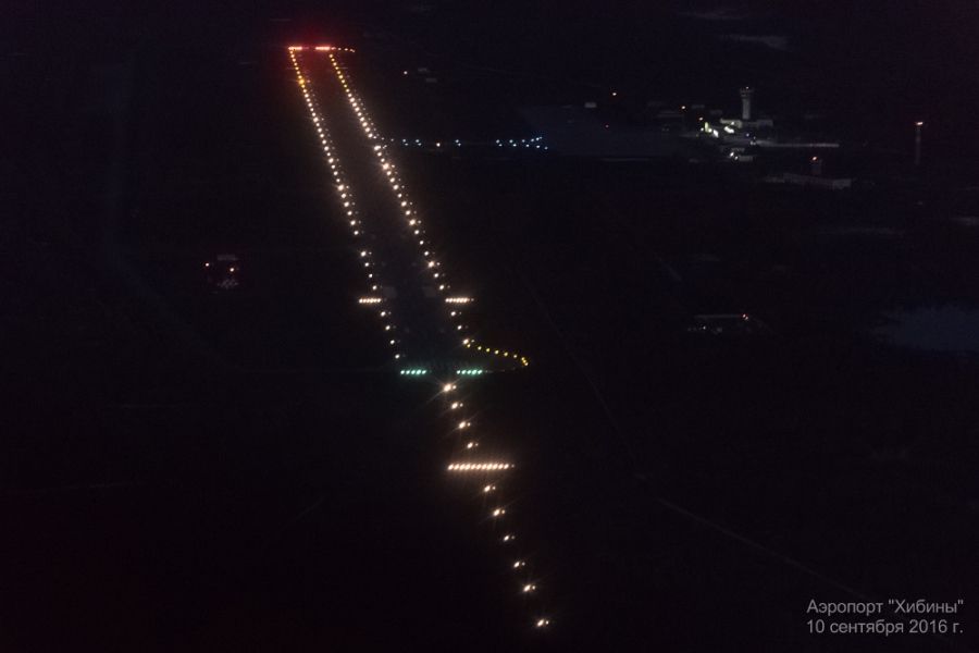

Полетали немножко ночью. Совсем другие впечатления, чем днем  :craZy

Здорово, красиво. Только Птенец же вроде для дневных полетов рекомендован, как это власти аэропорта разрешили?
Ребята,  что  Вы  делаете?  Вы  обучены  полетам  ночью?  У  Вас  есть  допуск  к  полетам  в  НПМУ  и  допуск  Вашего  самолета?  Чистое  нарушение  Правил  Полетов.   :STUPID
Ребята Спасибо всем за поддержку! Да это было интересно, тем более аэропортовские сами попросили, грех было не воспользоваться таким случаем. Полоса была в полном распряжении  🙂
