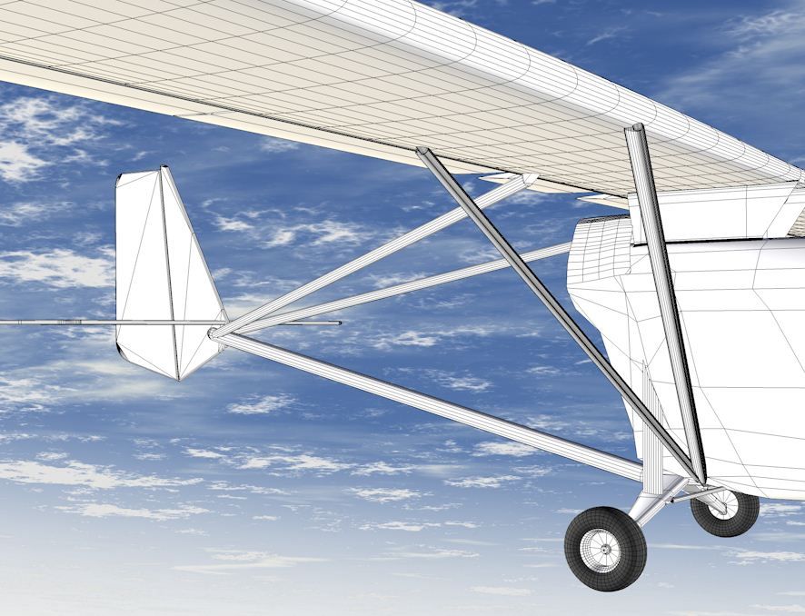

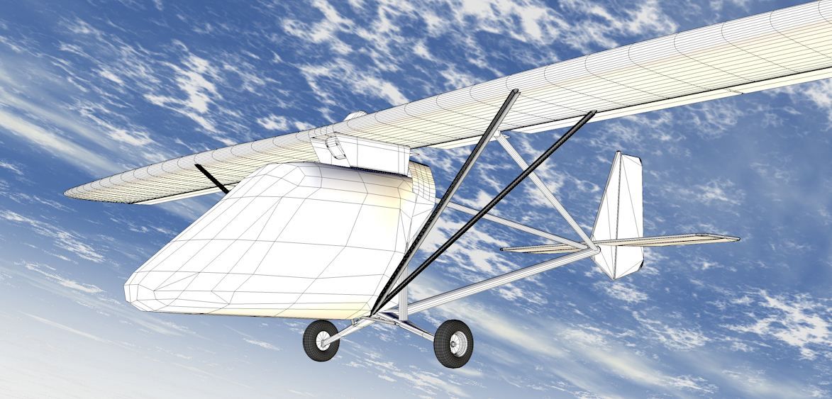

Моделю понемногу...
Одновременно просьба к формучанам...
насколько мне известно на Птенце устанавливались три варианта капотов... свой - короткий - я отснял. на Небылом был длинный и был вроде еще какой то третий...
не могли бы отснять свои капоты в максимуме ракурсов для того, чтобы их можно было смоделировать?
Заранее благодарен,
Стас.

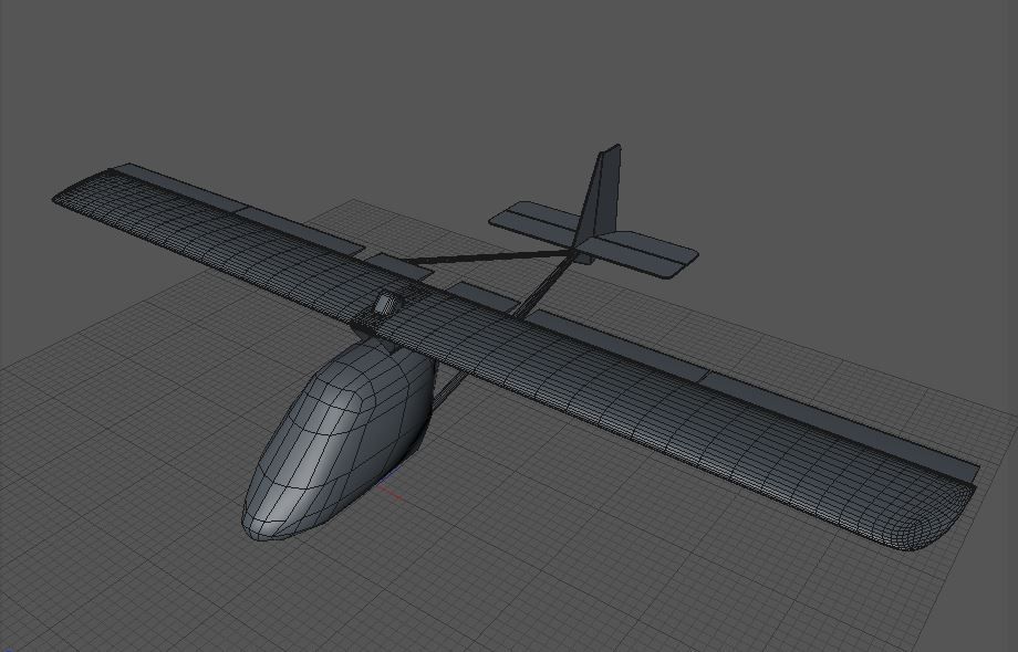

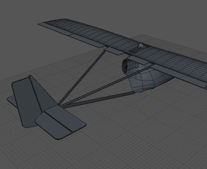

ковыряемся дальше...

Стас привет! Если не секрет, цель этих моделей? Если с ротором связаться, наверное более точно тебе скажут и покажут. Сначало делали модуль из 11деталей, если я не ошибаюсь. После стали делать из 3. Ну и возможно небольшая разница в капотах под 582 и 912 двигатели. Если надо свой могу отфотографировать, у меня много-детальный модуль. 🙂
Сейчас конструируем макет аэродрома - по нему будут защищать диплом... в том числе на макете предусмотрены модели самолетов... в том числе - Птенец.
модель распечатаем на 3Д принтере. масштаб - любой.
в последствии я сию модель хочу еще в симулятор запихнуть...
Я к сожалению никого из Ротора не знаю... и был бы благодарен, если бы кто то донес благие начинания до них... ведь, как я понимаю - люди они зАнятые....
никому не нужна будет моделька ЕГО птенца? распечатать и покрасить 🙂
Какие проблемы Стас, познакомься. Напиши им на почту, расскажи о проблеме, дай свои координаты. Они пометят у себя где живет их подопечный из инкубатора. Поддержку они оказывают, даже если ты купил самолет не у них, а на вторичном рынке. Переодически бывают здесь на сайте, консультируют по разным вопросам. Смелее! 🙂

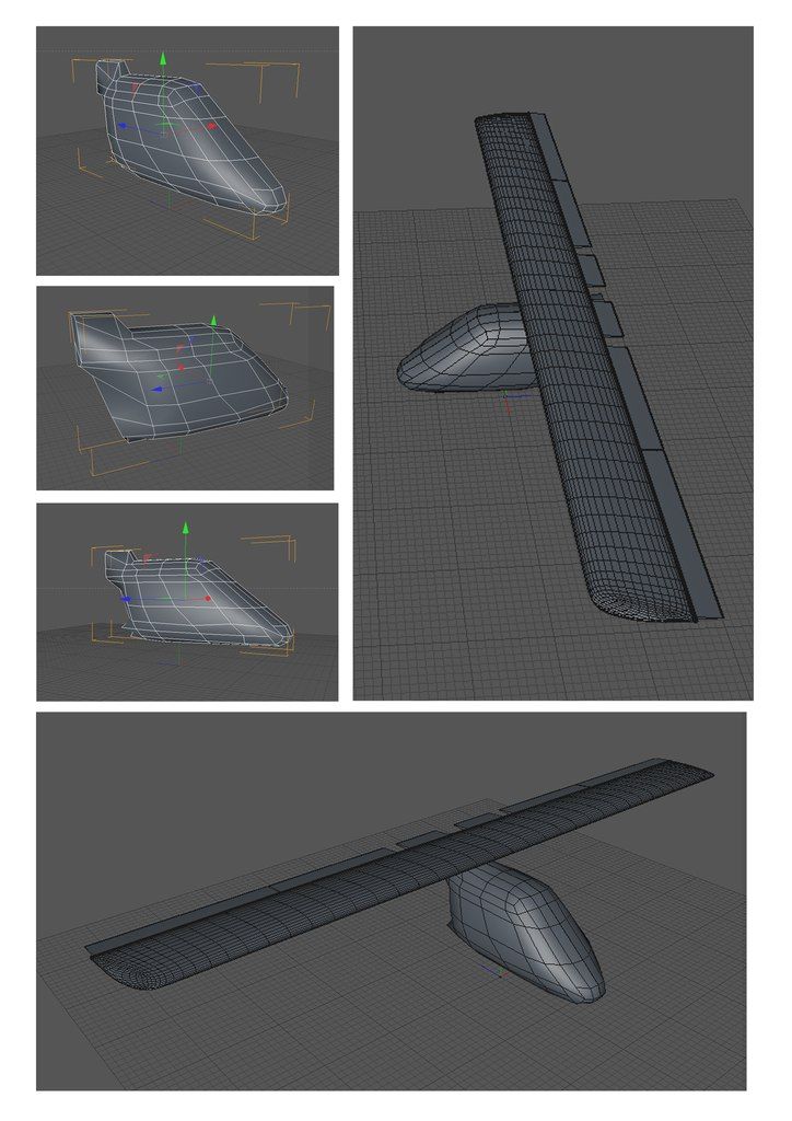

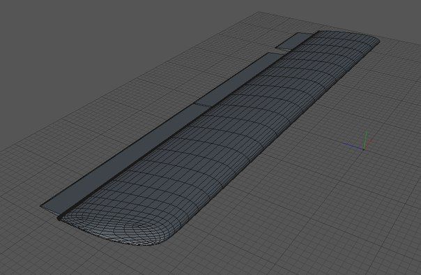

чуть продвинулся...
