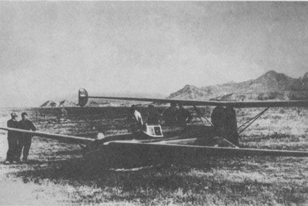

Интересно, встречал ли кто результаты облета экспериментального планера А.А. Борина и O.K. Антонова БА-I,  испытаного на Всесоюзном слете в 1935 г?
Чем все кончилось?
    24,2 КБ · Просмотры: 158
Кроме этой фотографии и то что они получили приз в какой то наминации,больше ничего не нашёл как ни старался.
и что ,даже схемки нет ? а может где осталась крупица малая ?

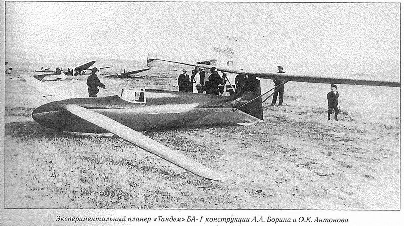

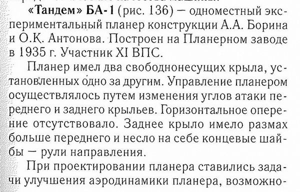

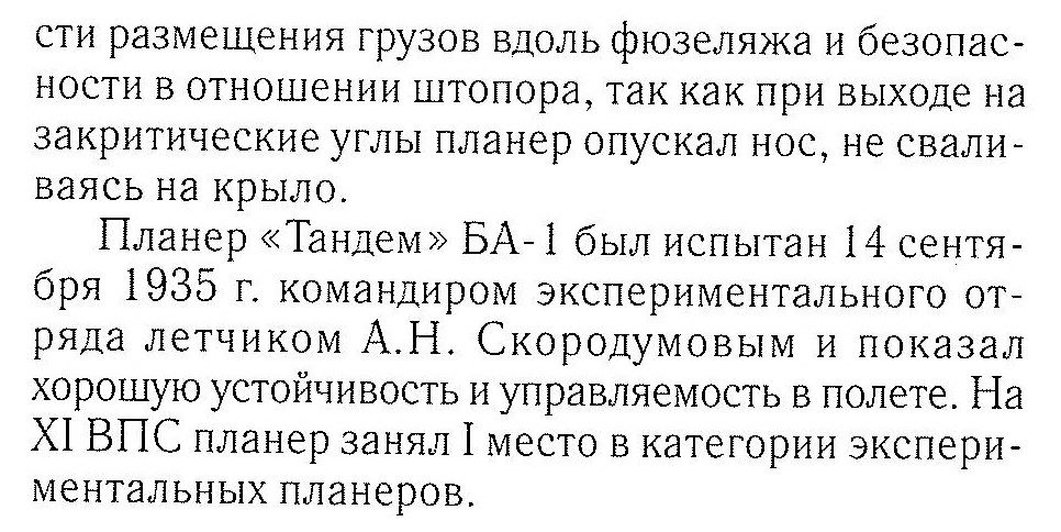

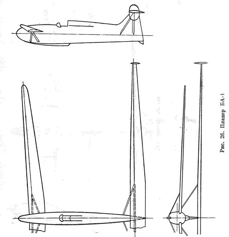

Вот, порылся в "Энциклопедия планеры России" А.П.Красильщикова и "Планеры-самолеты" О.К.Антонова.

Размеров, к сожалению, не нашел.
Очень мало информации.
Может результаты не впечатлили?
Не смотря на 1е место. 😉
