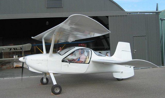

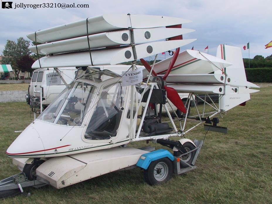

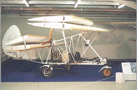

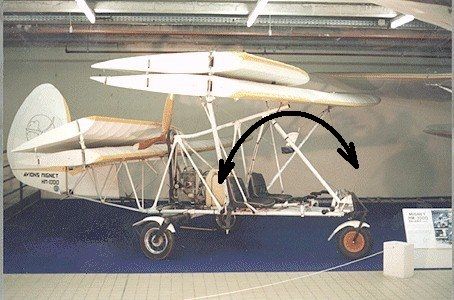

  Запросто.
  Переднее крыло закреплено консольно на верхней трубе и даже при наличии пары подкосов будет вполне себе болтаться по указанной стрелкой траектории.
  Да и вообще какой-то жуткой горотьбы много, совершенно колхозное сооружение!

  Запросто.
А, Вы про это... Согласен полностью..
BAIKAL_557 сказал(а):
  Запросто.
не знаю, это НМ-1000  balerit . только крылья и ВО на нем должны быть квадратные, на счет "болтания" крыла вперед-назад.так и задумано. Степаныч, уж вы-то точно это знаете!
сорри,все претензии к заводу - изготовителю.  городьба видимо для того - чтобы обеспечить высокую жесткость фюзеляжа на кручение т-как сзади не оперение а крыло. ну и потому-что фюзеляж разьемный,отстыковывается хвостовая часть за винтом.
