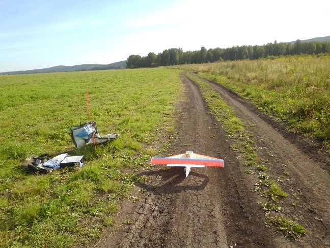

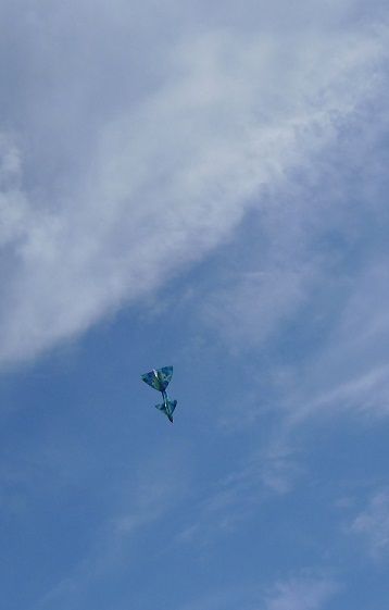

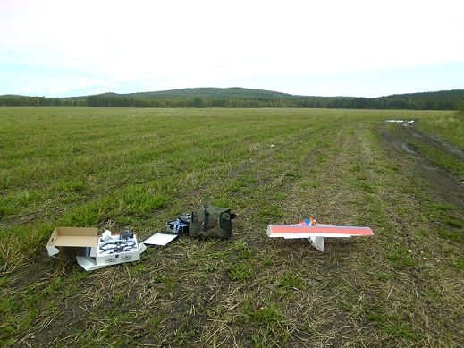

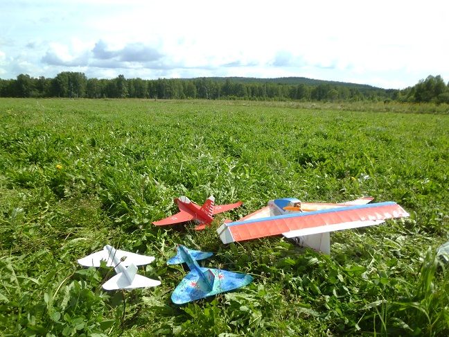

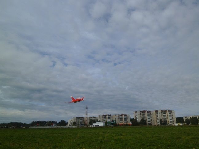

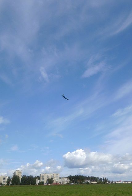

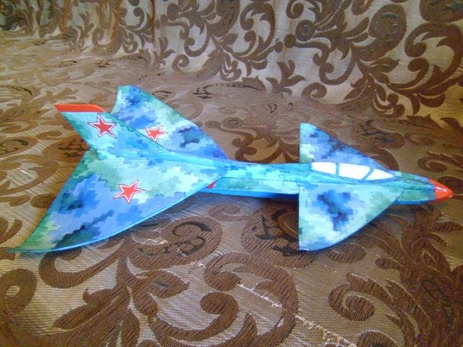

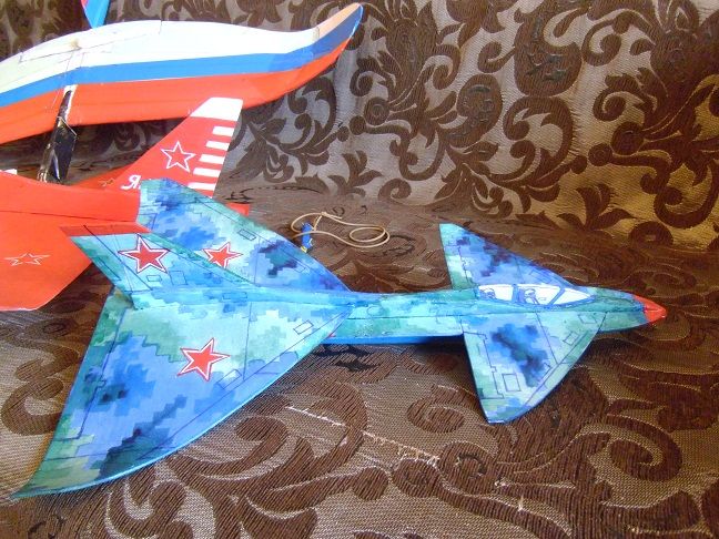

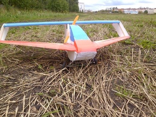

Метательный планер тандем....прототип для постройки ребятами ДОЛ на соревнованиях к Дню ВВС
    78,9 КБ · Просмотры: 195
    92,8 КБ · Просмотры: 192

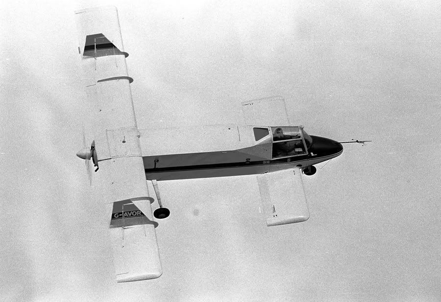

Где граница между самолетом-тандемом, уткой или классикой?
Понимаю, что всё это условно. Для себя считаю, что тандем тогда, когда площадь одной несущей поверхности отличается от другой не более чем на 50%. Может быть есть другие критерии?
Граница размыта.
Можно и классику сделать тандемом, если при сильно задней центровке сделать положительный угол атаки на стабилизаторе. Условно говоря тандем это две несущие поверхности идущие друг за другом. Не путать с бипланом, когда две несущие поверхности работают в ЦТ. Однако Если начать разносить крылья биплана одно вперёд другое назад, биплан плавненько превратится в тандем. 🙂
Можно и классику сделать тандемом, если при сильно задней центровке сделать положительный угол атаки на стабилизаторе. Условно говоря тандем это две несущие поверхности идущие друг за другом. ...
Как отсюда "утку" выделить? Тоже 2 несущие поверхности идущие друг за другом.
