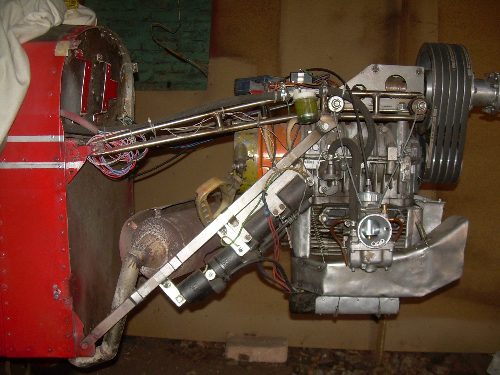

Взлетный вес с полным баком (10 л) и пилотом (86,5 кг): - 285 кг.
Двигатель РМЗ-640 "Буран" 2 контура зажигания, продувка четырехканальная. Мощность по паспорту - 34 л.с. Но с оборотами 4850-4950 - это вряд ли. Бензин А-92.
Винт самодельный, подогнанный под этот двигатель. Ф1,5 м, шаг - 0,96 м.

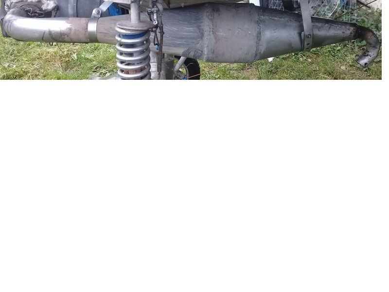

Как я понял из фото, резонатора- дудки у Вас нет? Я вот смастерил такую -см ниже, и мой двухканальный РМЗ-640 ( изначально 28 л.с) раскручивает 1,75 винт до 5100 об при редукторе 2,2. Да еще родной бензонасос ( "вихревскй) - в топку, а поставил от РМЗ-500 выносной.

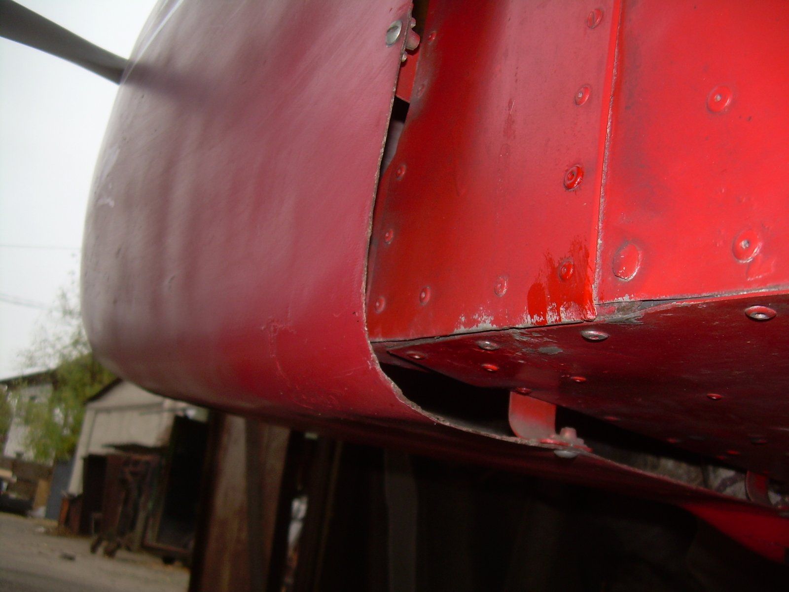

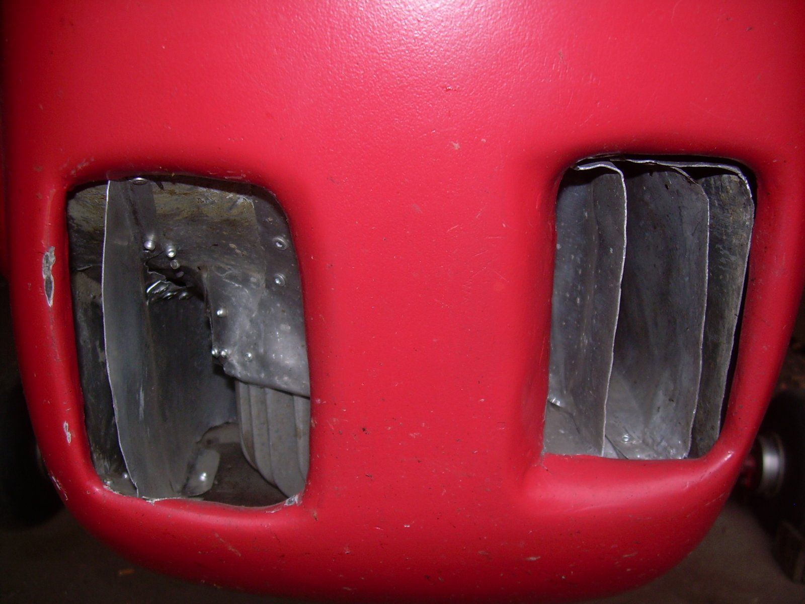

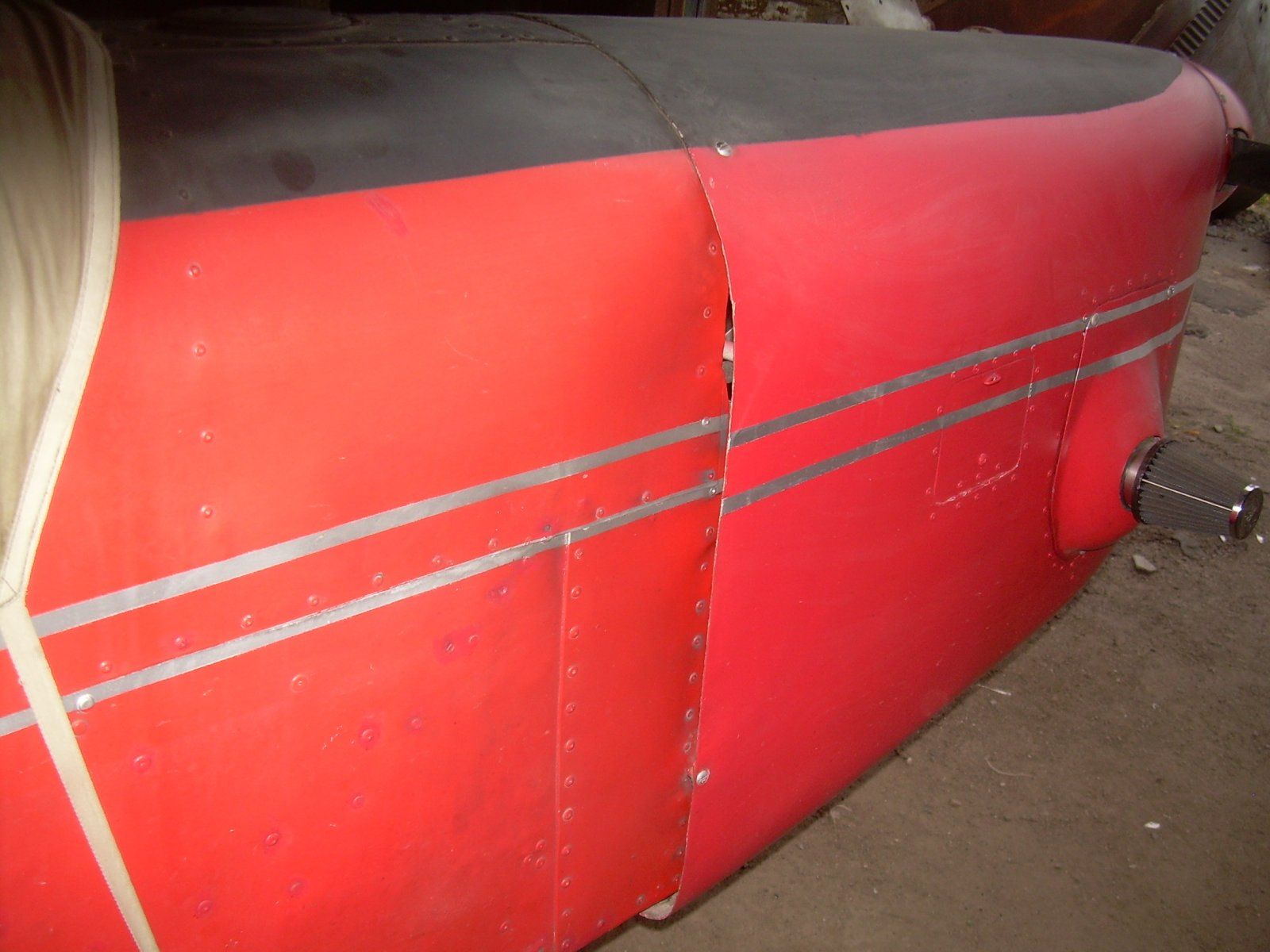

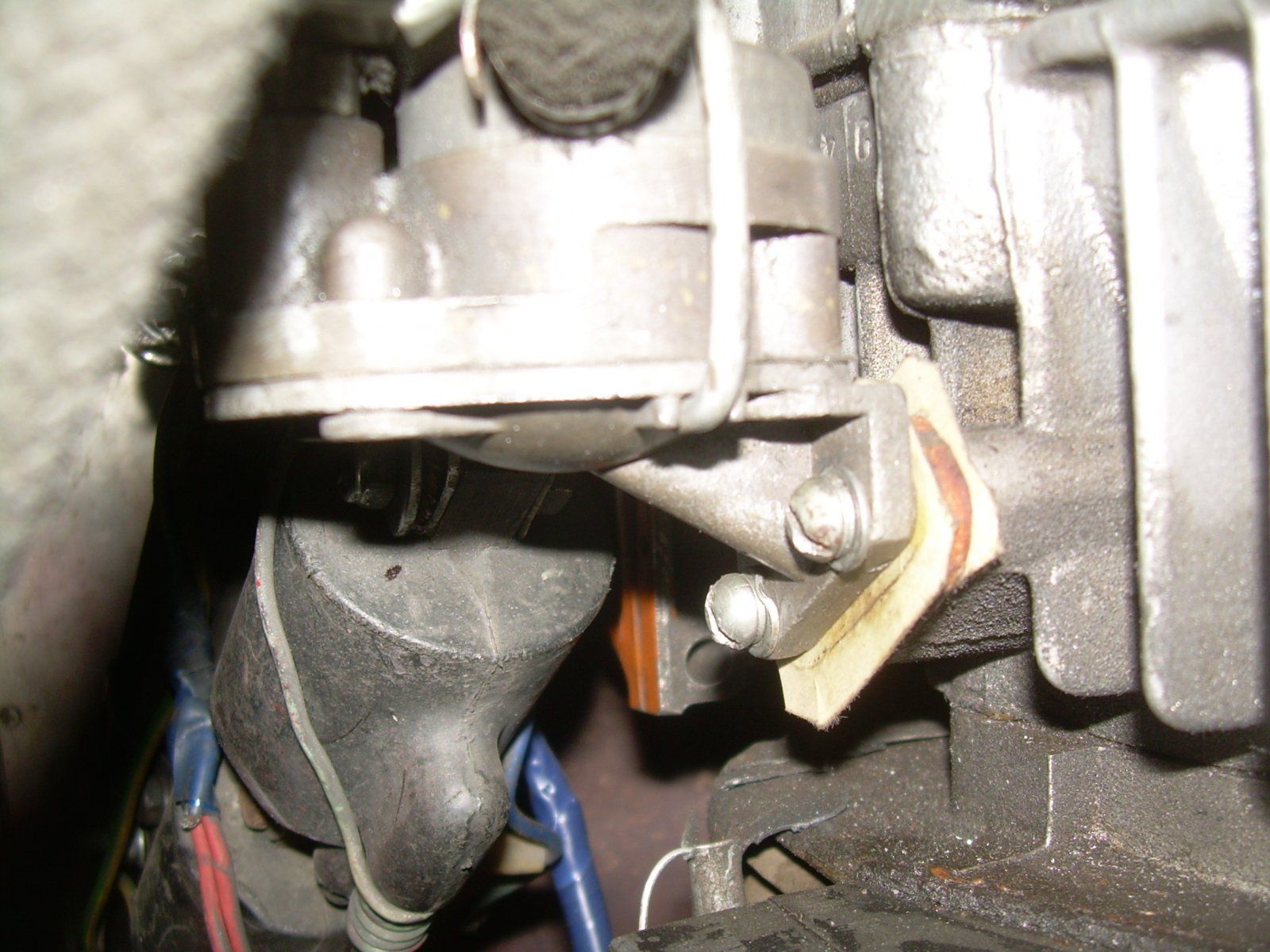

Мы не стали заставлять работать на пределе «Буран» - двигатель не авиационный, конструкция, технология и материалы для ширпотреба. Долго подбирали схему охлаждения каждого цилиндра и головок после того, как прогорел поршень. Очень помогли «жабры» внизу и с боков капота. Второй цилиндр греется меньше первого на 10-15 градусов, а без капота больше. В жару 30 градусов температура в полете больше 155 градусов не поднимается. Закипал бензонасос - поставили термопрокладку – перестал. Винт подогнали к этому двигателю, чтобы забрать большую часть того, что он смог выдать.

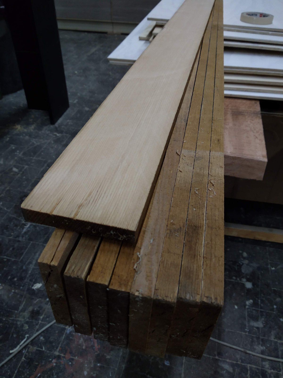

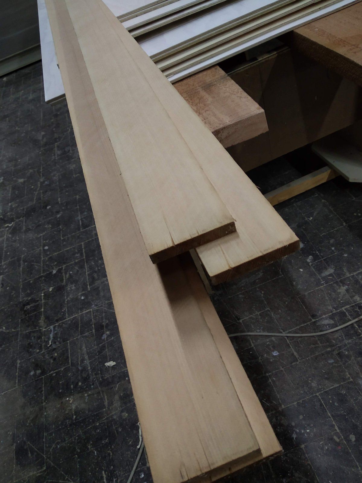

Блин и ведь построит!)) Уверен и в родной вес попадете.Удачи!
Еще бы... у него вон какой станок, помещение... Только и пихай доски... Конечно сделает) А мне еще теплицу доделать до холодов - чтоб хоть какое то помещение вменяемое было.
