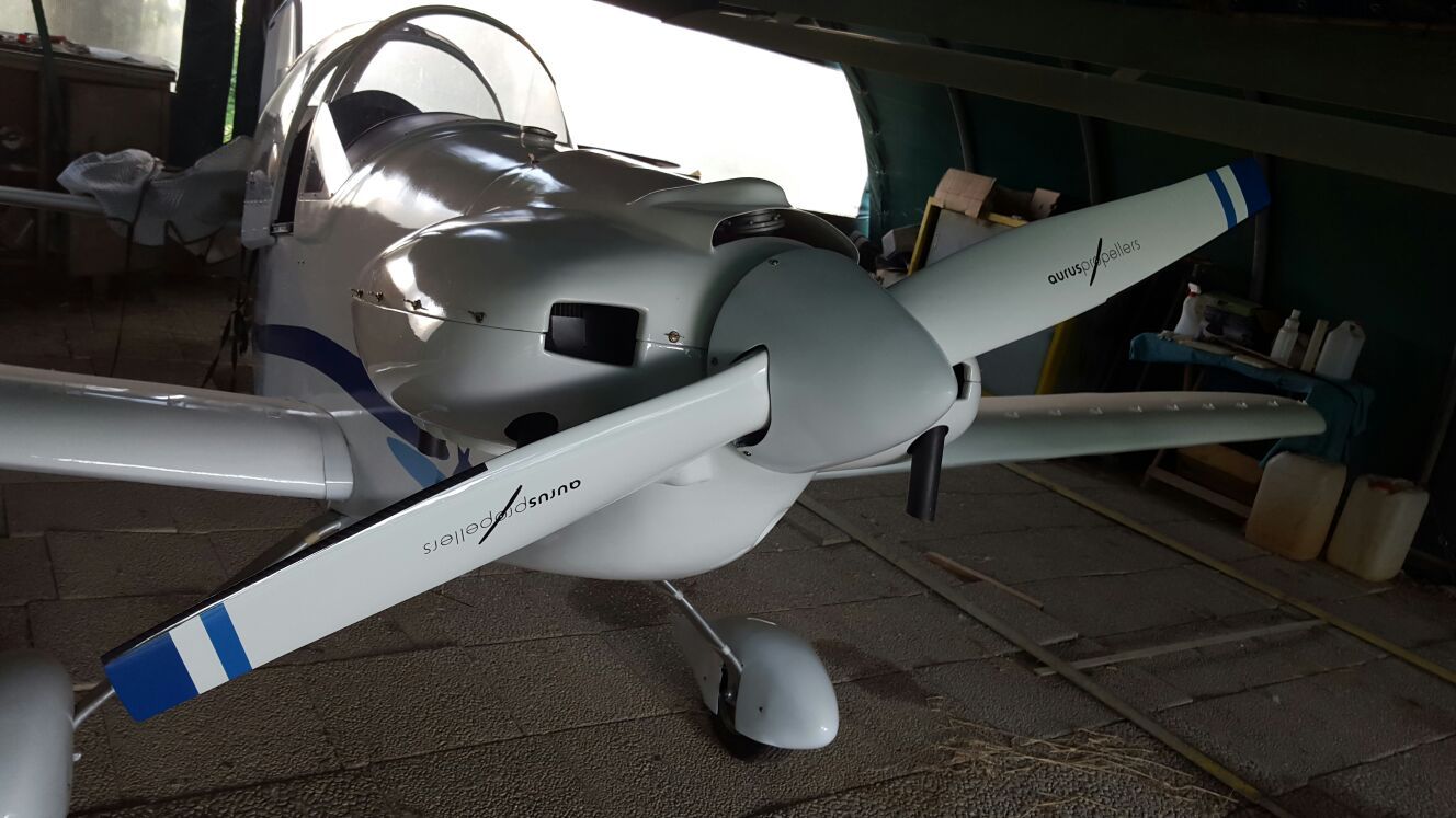

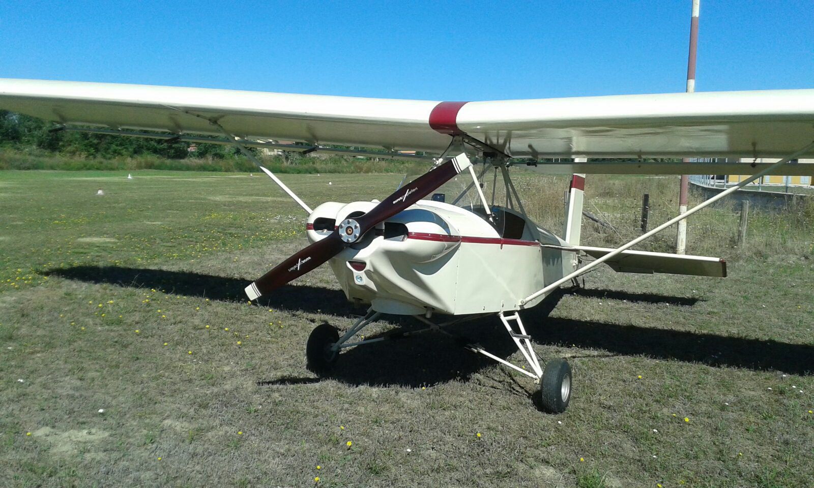

Эти два самолета имеют одинаковый двигатель (VW).
Как вы думаете, у них должен быть одинаковый шаг винта?
Corby Starlet имеет колесную базу 115 см. (летит со скоростью 220 км / ч).
Другой - с шагом 65 см. (летит со скоростью 90 км / ч)
Итак, вы уверены, что двигатель определяет шаг гребного винта?
Аурелио, поясните пожалуйста что означает у вас колесная база? Как я понимаю, к шасси это не имеет отношения. Вы имели в виду диаметр винта?
У первого самолета 4 цилиндровый мотор, а у второго кажется обтекатели цилиндров короче. На втором 2 цилиндровый мотор? Думаю, что у второго шаг винта в два раза меньше. Да и это явно видно на фото. У второго те же самые обороты, но крутящий момент в два раза меньше, поэтому и соответственно шаг меньше.
Одинаковый двигатель для обоих самолетов.
VW 1800 куб.см
Я имею в виду шаг винта - у каждого самолета он разный!
Одинаковые двигатели, разные самолеты: разные высоты!
Скоростной самолет: шаг винта 115 см. и диаметром 145 см. узкие лезвия.
Медленный самолет: шаг винта 65 см. и диаметром 150 см. широкие лезвия.

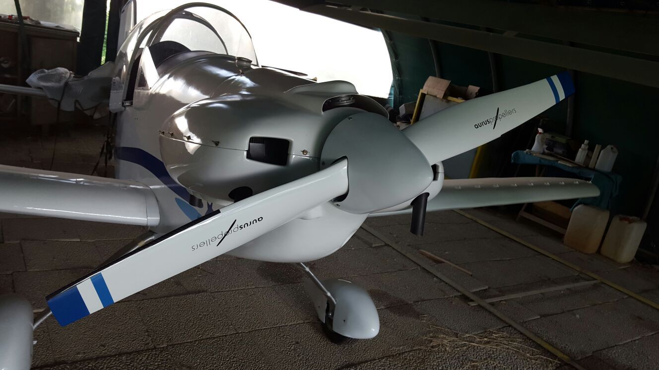

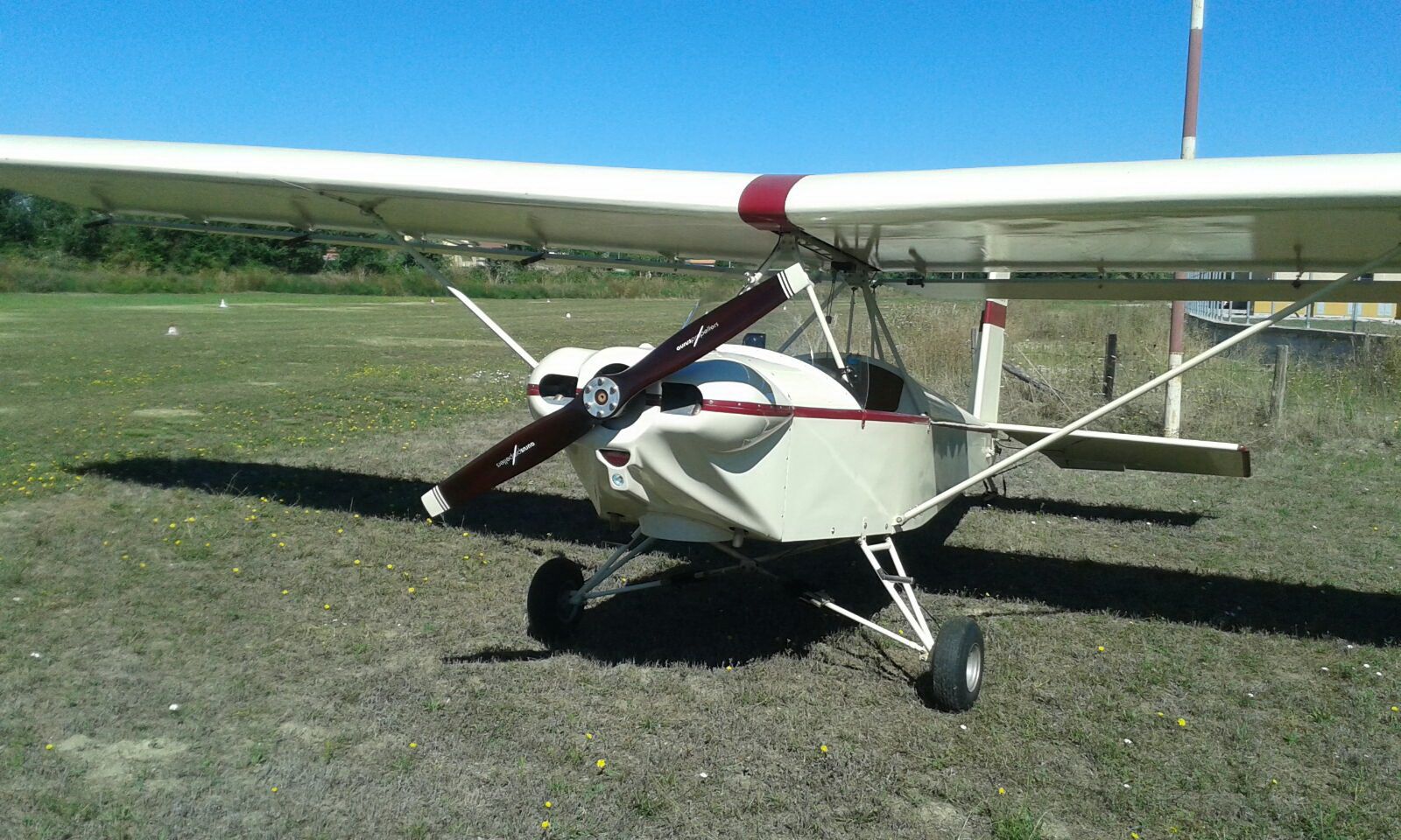

Если вы сконструируете пропеллер, используя монограмму, разработанную другим, вы создадите пропеллер, разработанный с учетом этого.
Мне жаль, что мне не пришлось снова защищать свои идеи и свой опыт здесь.
Пожалуйста, давайте обсудим только лучшие решения, чтобы наш Арго хорошо летал.
Посмотреть вложение 452225Посмотреть вложение 452226
Конечно может быть одинаковый двигатель и разные шаги винта.
Это зависит от самолета и двигателя -- на какой высоте нам нужна оптимальная тяга... , какой климат- зимой в -20 и летом +30 разные шаги нужны..., какой нам нужен самолет - скоростной или тихоход.... Может шасси низкое и не позволяет ставить большой диаметр винта....
Вариантов шага винта на одном двигателе может быть несколько - НО шаг винта также зависит от параметров двигателя И условий полета. Как и написано в учебниках что я привел...
Есть самолеты с переставными лопастями - меняют шаг с летних условий на зимние, и конечно двигатель один и тот же)
