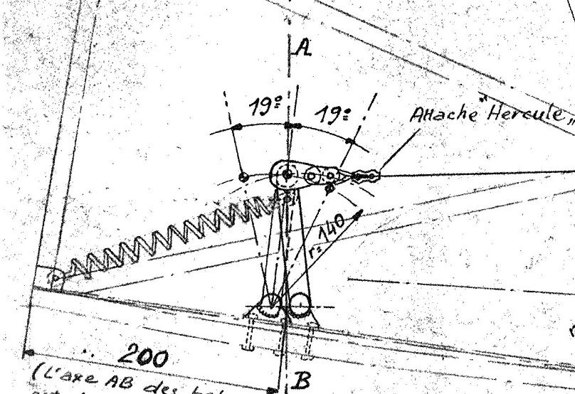

Подскажите, пожалуйста, каким должен быть ход педалей? Соорудил "педали" из подручных материалов, ход получился где-то 70-75 мм в каждую сторону. Мало?

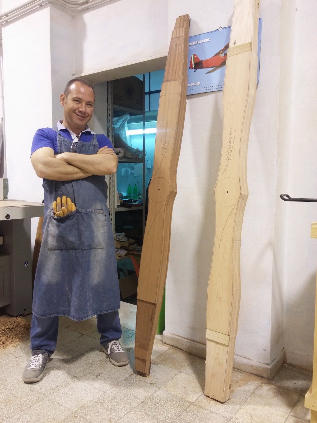

Итальянец сообщил, что он спец в винтах, сделал 130 штук.
Я и поинтересовался расчетами - тем более он делает такой же самолёт - чтобы и не поделится опытом расчетов этих винтов? - и нам всем поможет- хоть с винтом решим какой конкретно ставить.
Вы не интересовались - вы "наехали" и не просили - вы требовали, причем в очень грубой форме:
Рассчитайте нам - неумехам винт для двигателя РМЗ-640 - сделайте расчет тут.
Если бы вы попросили по-человечески, то может быть вам и помогли бы.
Научитесь уже себя вести нормально, наконец-то, и прекратите грубить. Человек зашел сюда поделиться опытом и пообщаться с единомышленниками, а тут на него накинулись. Местные-то товарищи привыкли к такому обращению и не понимают, что для людей из других стран это все выглядит просто дико.
Я тоже занимался изготовлением пропеллеров, в свое время. Там очень много ньюансов и от самого двигателя там зависимость минимальная (нужно только знать его мощность и все) и именно это, наверное, он и имел в виду, а не то, как вы это поняли после корявого гугл-перевода. Все, что хотел сказать Aurelio Soffli так это то, что конструктивные особенности пропеллера гораздо больше зависят от других параметров, чем от двигателя.
Гораздо большая зависимость будет от других исходных параметров. Даже с одним и тем же двигателем и у одного и того же самолета пропеллеры будут отличаться в зависимости от условий, в которых самолет будет использоваться. На коротких полосах придется делать шаг меньше и жертвовать максимальной скоростью полета в ущерб скороподъемности, а на длинных полосах можно увеличить шаг, чтобы выиграть в максимальной скорости, но придется платить большей дистанцией разбега. Я даже не буду говорить о таких вещах, как форма и количество лопастей и конструктивные ограничения по диаметру пропеллера.

Каждый сам решает, как ему лучше изготовить винт. Я точно так же резал винты на ЧПУ фрезере и разрабатывал их в специальной программе, которую купил для этого в Финляндии. ;)
И еще, если резать каждый винт на продажу на таком ЧПУ, то он будет золотой по стоимости. Обычно на ЧПУ режут мастер-модель, а потом по ней клиентам режут винты на копировальных станках с большой скоростью.
Давно уже так делают - помню когда еще парапланеризмом занимался знал эту контору в Пскове
Даже с программой не угадаете с первого раза, придется два три сначала сделать и только такой большой опыт, как у Aurelio Soffli может сократить этот путь. Поэтому для обычного самодельщика самым быстрым решением будет винт с переставными лопастями.

Как у Алексея ТМ. Высота педали от пола - 250мм. Какой ход должен быть на этой высоте?
Тогда даже некий запас получается. При планерных педалях расход не большой, там же работаешь носком и большие расходы анатомически дискомфортны. Тут правда еще и размер стопы имеет значение, но если +/- то в среднем так и надо, примерно 60-65мм при такой высоте условной педали. Рычаг на трос соответственно такой, что бы при полностью выжатой педали р.н. был в крайнем положении (обычно -+25 градусов, у пилотажек может доходить до 30).

Если педали качающегося типа (как на планете янтарь и ему подобных) достаточно будет 50-60 мм. Если возвратно- поступательного типа (как на Як-12, Як-52), то около 100 мм.
Мне по душе качающегося типа, так точность управления увеличивается. Но это лишь моё субъективное мнение, ничего больше.
