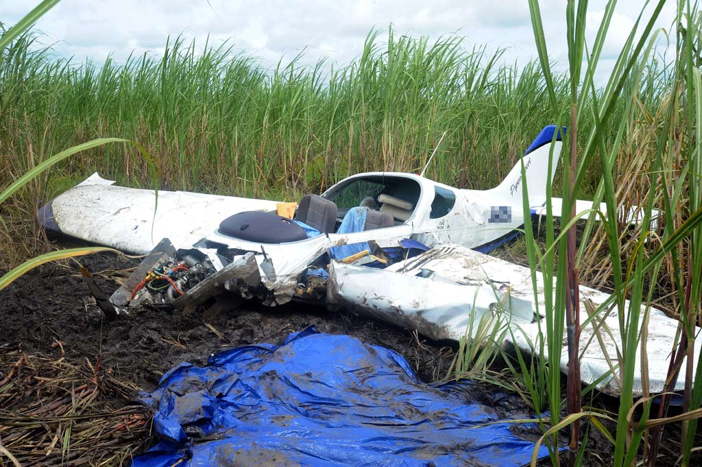

спланировать смог, но неудачно, пилот погиб.
Вот здесь возникают вопросы, почему при практически целом самолете пилот погиб?Кабина смята, но не сильно. Прочность капсулы пилота была достаточной на мой взгляд для сохранения жизни. Как был пристегнут пилот? Сколько точек крепления, был ли шлем на голове? Вот на эти вопросы, хотелось бы получить ответ, а не то, что небыло разрешения на полет, и то что самолет самодельный!
Судя по фото, плечевых ремней нет, а это значит, был только поясной, и при таком смятии металлической кабины, силнейший удар о приборку обеспечен. А если не было шлема, то шансов выжить было мало. Если это обсуждалось в уголке безопасности, может кто знает как тема называлась?

Интересно, что с этим самолётом не так? Было видео, где он без двигателя вполне так хорошо сел. А тут как плашмя припечатался. И это уже второй случай в интернете. И без разницы, кто там управлял, проф пилот или самоучка. Разрушения планера почти одинаковые.
Если нет пожара, то часто бывает так, что самолёт на вид почти цел, а экипаж погиб. Человек вообще хрупкое создание, не хочу вдаваться в детали. Судя по фото, причиной катастрофы мог быть плоский штопор из-за задней центровки. Сам по себе отказ двигателя обычно не фатален.
Согласен, сзади трава не примята и нет посадочного следа. Вот такой же случай - задняя центровка, плоский штопор, двое погибших.

Да, если плоский штопор, то конечно, ни шлем ни 4 точки ремней не помогут. Значит ошибка пилотирования. Ну и возможная задняя центровка, как провоцирующий фактор.
Вывод, центровку нужно выводить в 25-27% соответствующей длиной моторамы! И не строить самолет по "колхозному", типа "и так сойдет".

И это тоже. Я обратил внимание на кок винта без повреждений, судя по остеклению - явно не опрокидывался, моторама сломана со сдвигом тяжёлого мотора вниз, фюзеляж вывернут вбок в результате вращения при штопоре. Из кабины ощущается примерно так:
