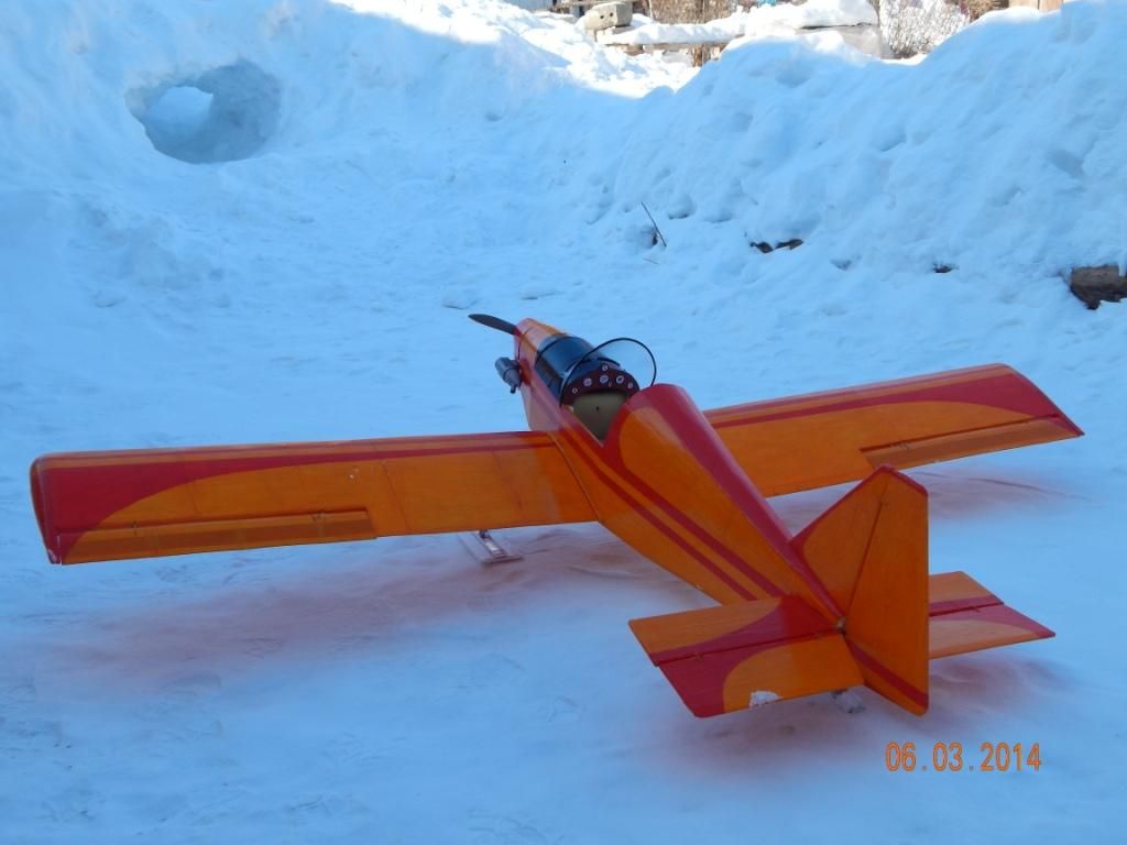

Я тоже думаю что плечи там в чертежах в нормальном диапазоне, лететь он будет спокойно, при центровке 24-27 %. На пчеле-2 примерно размеры все такие, как у аргоши, центровка немного передняя, в полете отпускал ручку нос стремится опустится. В полете также делал эксперименты садился как можно ближе к приборке или наоборот полностью двигался назад, все нормально ничего не происходит критичного, это для тех кто думает, что можно управлять самолетом в полете "наклоном тела пилота".
Кстати лет 6 назад построили авиамодель Арго-02 размахом 1,8м с точными размерами как в моделисте, для испытаний и проверки аэродинамики, все размеры и плечи до ГО, ВО в масштабе соблюдены-летала, превосходно! Вообщем арго испытан по всем параметрам, вывод строить можно по чертежам с мк, но осторожно!!
