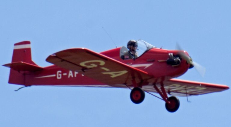

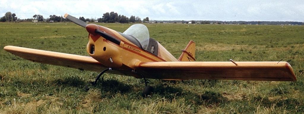

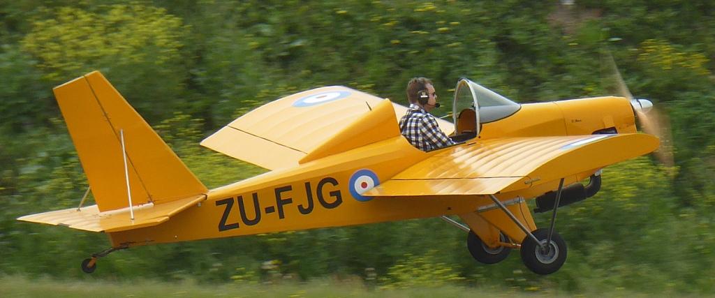

Аргоша вроде изначально задумывался как "гаражный" ероплан,
Точно так. "Арго" задумывался как самолет для самостоятельной постройки из не дефицитных материалов и с не большими трудозатратами ,поэтому и не большие размеры. Как и любой другой самолет он имеет свои преимущества и недостатки. Но мы же люди творческие и считаем , что запросто можем взять "запорожец" и доработать его в мерседес. Надо, что б и кабина была по просторней и перегрузку пилотажную держал и крылья чтобы складывались и т.д. и т.п. Потом оказывается , получился не "Арго" , а не "известной породы зверь"и почему то не хочет он лететь на "буране".Большинство из самолетов представленных на ветке имет мало отношения к "Арго". Зачем изменять и зачастую не в лучшую сторону , очень даже не плохой в своей нише самолет. Стройте свой и не называйте "Арго". Есть множество небольших одноместных самолетов, построенных во многих экземплярах , на них есть чертежи. Выбирай и строй!

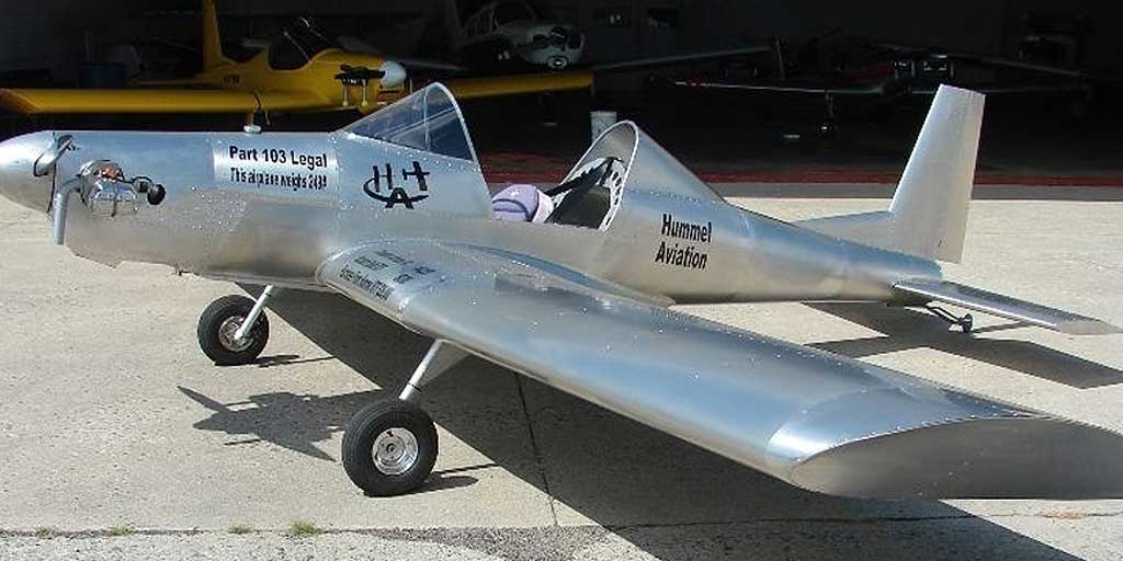

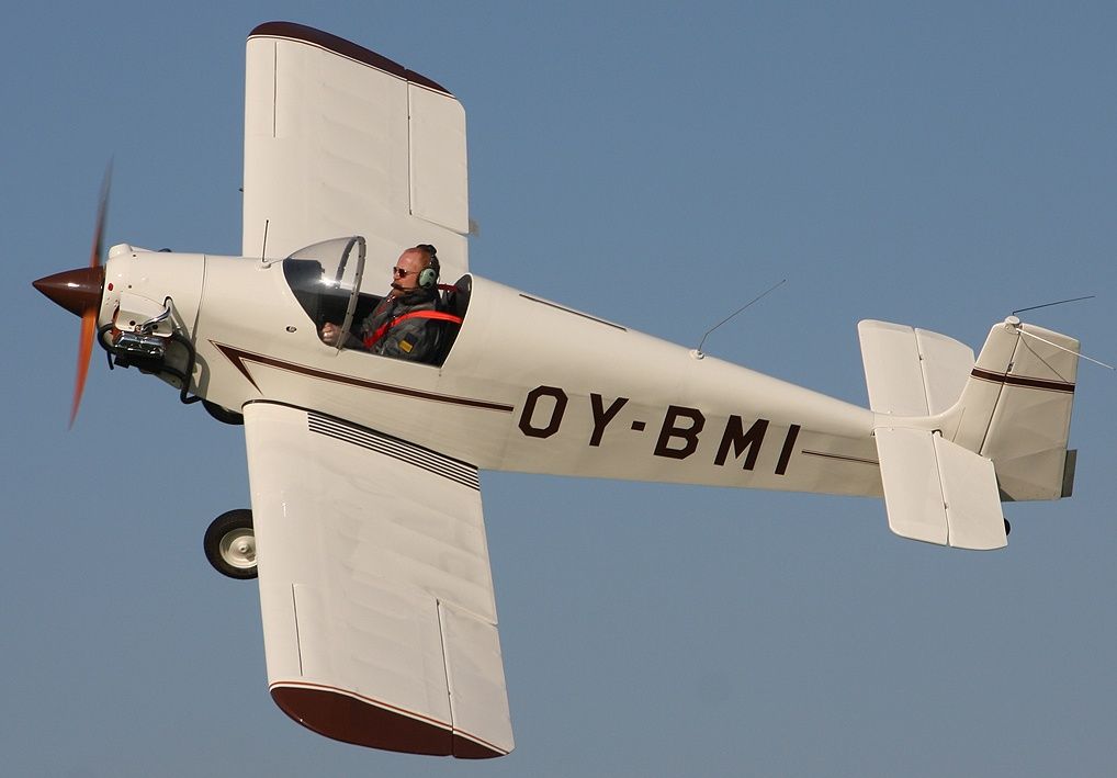

Вот деревянные: "Турбулент", "Фольксплен","Минимакс", "Джодел"Д 9,. Металлический " Ультрокруизер". И это только на вскидку, на верняка есть еще.
argentavis
Я люблю строить махолёты!
Где граница, при которой модернизация прототипа, который является основой для любого самолета, потребует и нового названия, а не прибавки какой нибудь цифры или буквы М в названии?
Ведь речь не идет о полной переделке и перепроектировании всего самолета, а устранении недостатков, и улучшении конструкции, и совсем не обязательно, что эти изменения повлекут за собой утяжеление конструкции, а может быть и совсем наоборот, снизить массу с одновременным увеличением прочности и допустимых эксплуатационных перегрузок!
Да, конечно, когда есть уже готовое изделие, то возможностей для этого не много. Выскребать из фюзеляжа существующий центроплан не будешь, хотя и это не такая уж и сложная задача.
Но если делать новый самолет под вес и габариты другого пилота, ну понравился он ему, и другой самолет он не хочет, что потребует однозначного усиления крыла, то эти изменения неизбежны!
Ведь для того же Арго, конструктор этого самолета брал какой то прототип, от которого отталкивался проектируя его. И это нормальное и повсеместное явление. Иначе не было бы ни "Хаймаксов", ни "Фолькспланов", ни "Джоделов" и других ультралайтов. Стремление сделать лучше, это естественное желание любого самодела, и не стоит из-за этого так возмущаться.

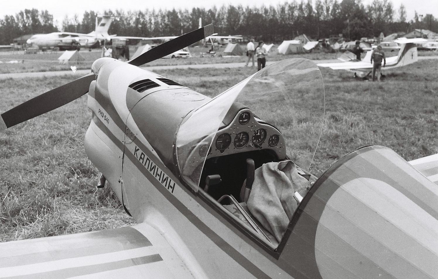

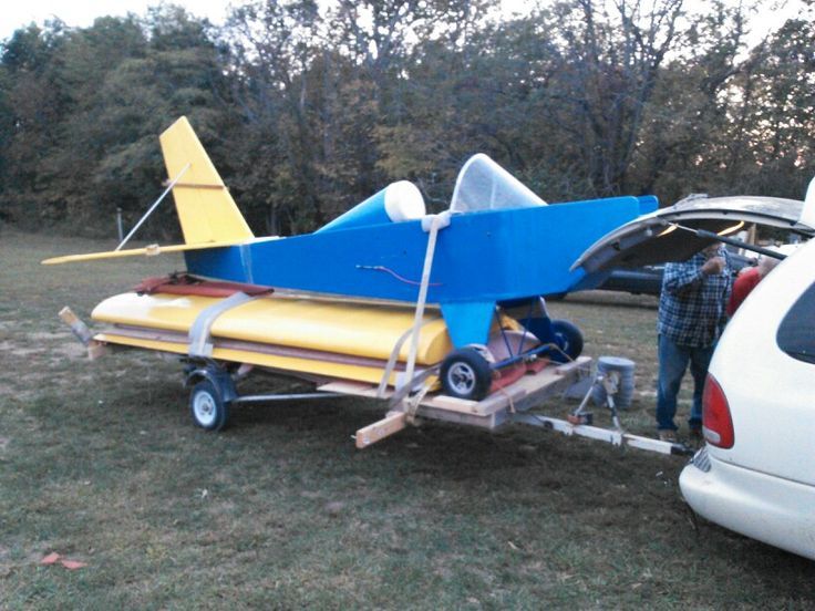

А на зелененьком то противокапотажную дугу то сделали!;)
К стати такой, даже со снятыми крыльями не во всякий затолкаешь. По длинный довольно таки.

Вот "АРГО"

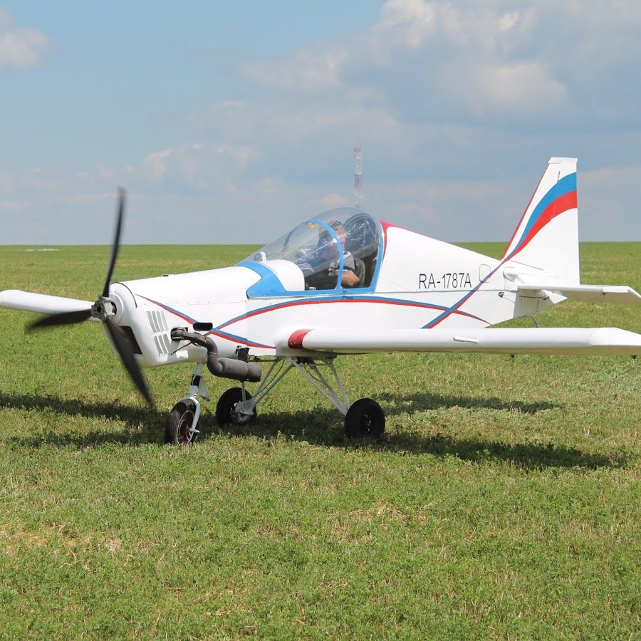

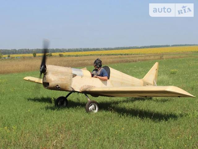

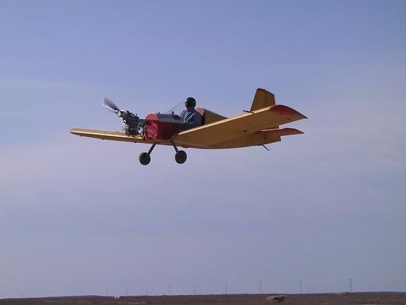

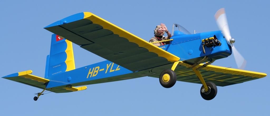

Вот "АРГО"
НЕ "АРГО"

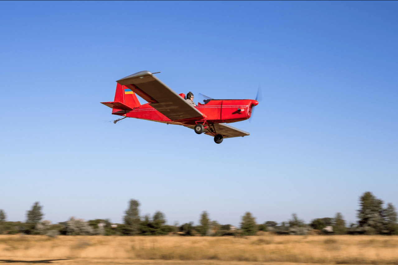

Интересно, а наш на какой полочке?
Металло-деревянный. Размах, вес больше, нагрузка на крыло почти равная: 36,5 против 35,7.
Но зато БУРАН!
Да! Еще и летает!
Человек существо социальное. Хочется быть причастным к Аргошникам, но и не раствориться в толпе.
Строили бы все строго по чертежам оригинала, ветка давно бы засохла. Обсуждать было бы нечего.
