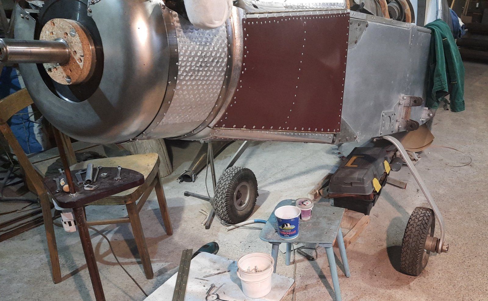

Я не про путевую неустойчивость , а поперечную на неровностях , раскачка будет больше.
argentavis
Я люблю строить махолёты!
У меня к стати сейчас так колеса и стоят.
Правда цель была просто уменьшить габариты, чтобы меньше запинываться об колёса, пока тут хожу вокруг него.
Но возглянув на это дело с точки зрения работы рессоры, возникла мысль оставить их в таком положении.
Не думаю, что сужение колеи приведет к сильной раскачке.
Моменты инерции консолей большие, по 17,5 кг всё таки, и аэродинамическое демпфирование присутствует, поэтому думаю, что так будет даже лучше.
Но проверить это удастся только следующим летом.
Точно, что ли?
Так, у планеров колея вообще нулевая - а раскачки никакой нету. Подойдите к вопросу с другой стороны - и увидите, что при широкой колее потребуется меньшая сила, чтобы качнуть самолет, нежели при узкой колее: пример планера является переходом к пределу.

У планера одно колесо под брюхом, а то и лыжина по центру, а когда два колеса разнесенные от центра, это другое.И чем уже колея двух колёс, тем больше шансов на опрокидывание на крыло при сносе или заносе, особенно с хвостовой опорой.

Да плече на котором действует неровность на колесо больше, поэтому и действует на раскачку больше. При меньшей колее, рессора будет отрабатывать неровности на каждом отдельном колесе лучше.
Скоро за лыжи надо будет браться.
