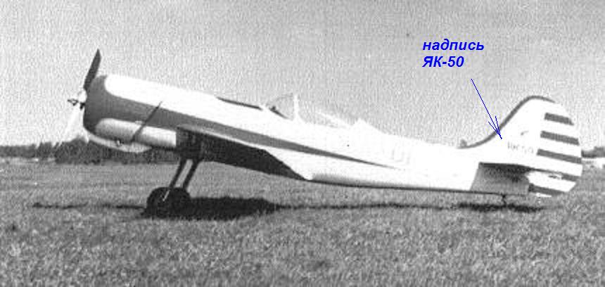

Смотрите внимательнее маленькое фото с бортовым 10. Речь о нем, а не о большом фото.
Вот это:
Я на 99% уверен это №01. Фотография зеркальная, поэтому бортовой смотрится как №10. Я хотел чтобы Вы обратили внимание на нижнюю часть капота. Никто ничего не заметил?

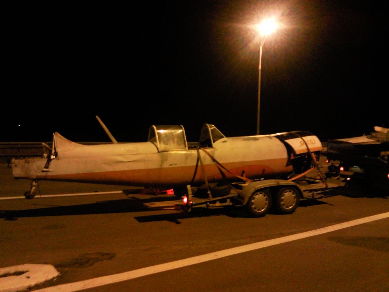

Пример транспортировки что показан на фото уж извините меня за прямоту - хуже чем у вандалов ...... Те хоть не знают что творят...
Стяжные ремни деформировали направляющие кабины , на хвостовой балке - гофры .....
Геннадий сказал то,о чём мы подумали...Неужели нельзя было как-то погуманней,техника вроде не в металлолом едет?
