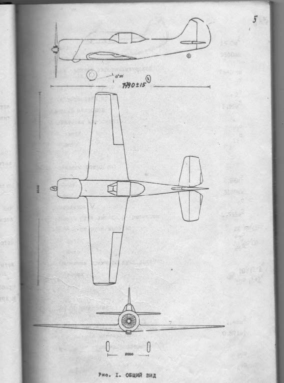

Самолёт Як-50.

urfin
Кто может отсканировать "Техническое описание Як-50"?
