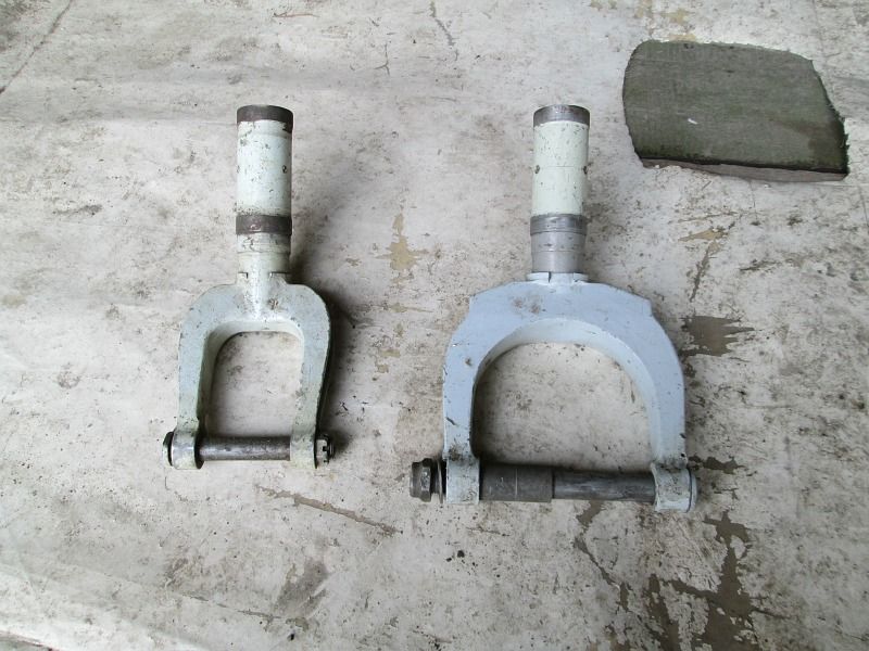

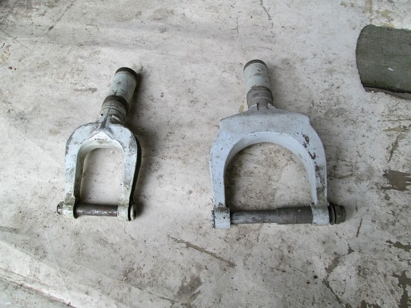

Firkat. вот силовой набор крыла 50 и 52. Сравните. А узлы крепления крыла на 2мм тоньше чем у недоработанных 52.
