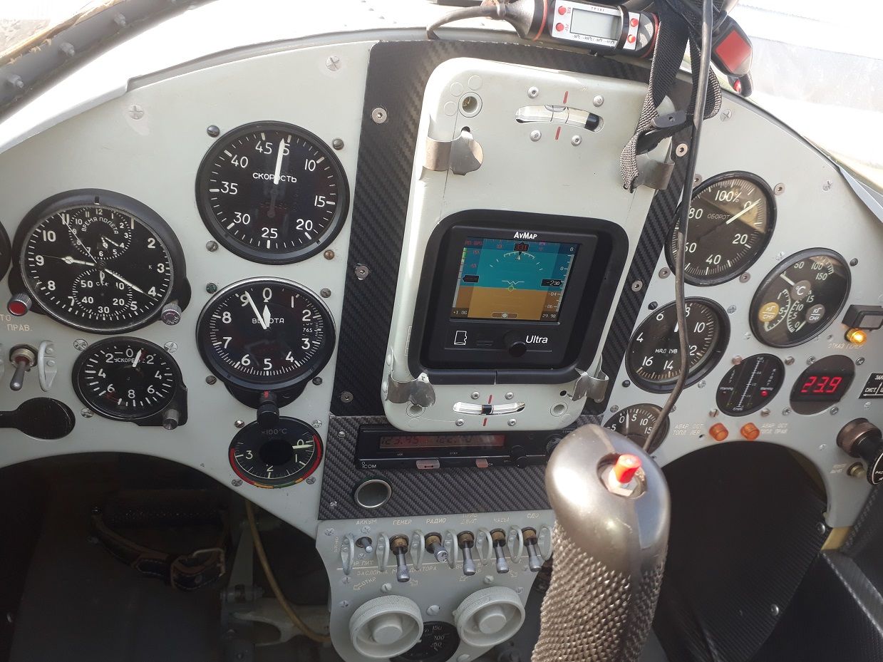

Добрый день уважаемые! Хочется узнать опыт владельцев по установке и эксплуатации авиагоризонтов, отличных от АГИ-1. Хочется поставить, что-то посовременнее и понадежнее.
