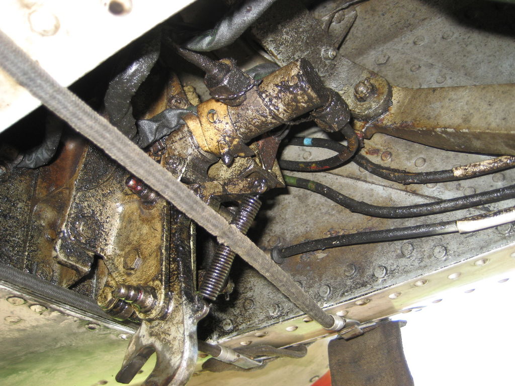

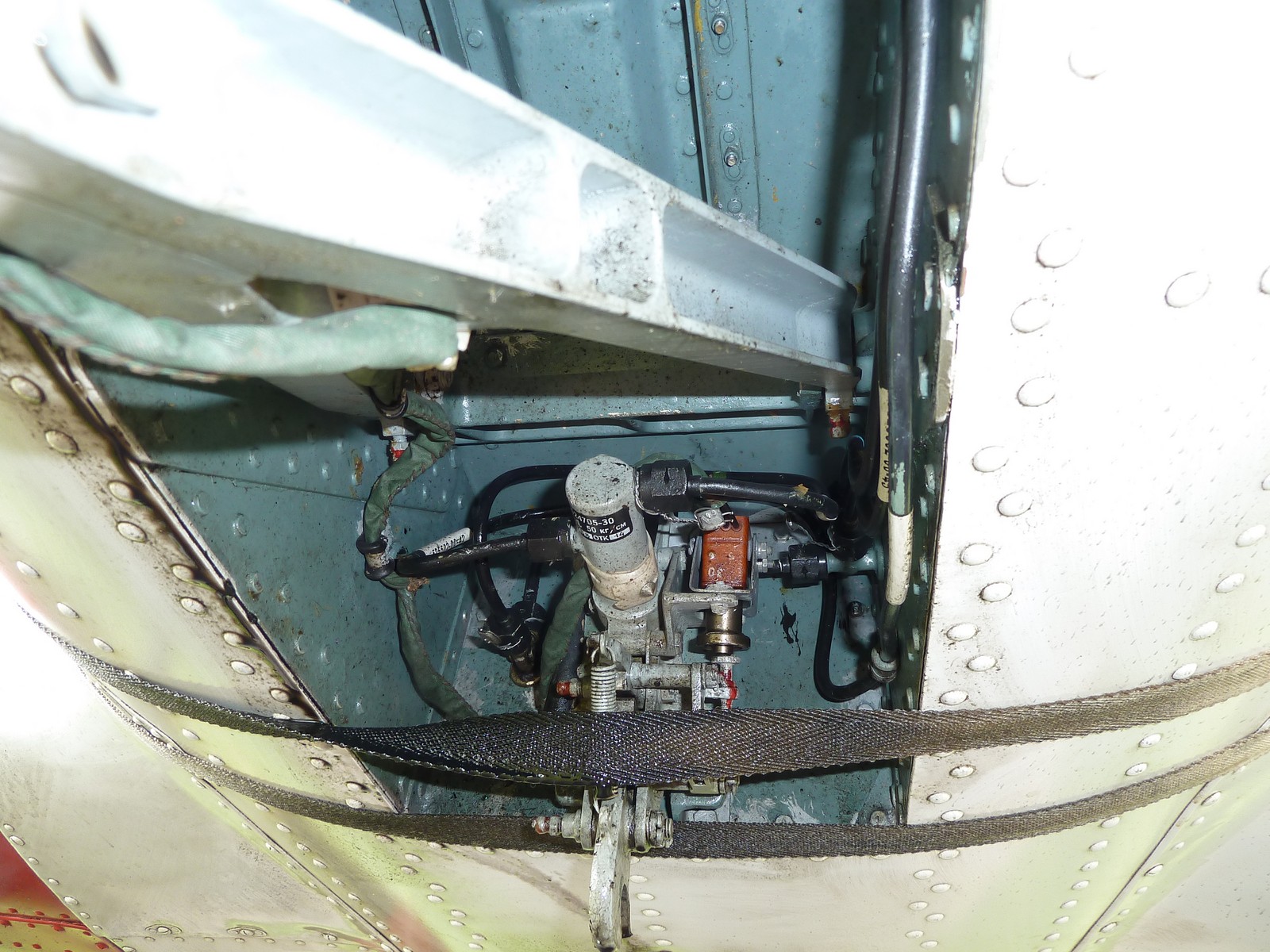

Приветствую всех, ищу фото передней ниши шасси Як-52, если конкретнее - левой стенки (по полету) где проложены шланги. Если есть у кого-нибудь возможность, то - помогите.
