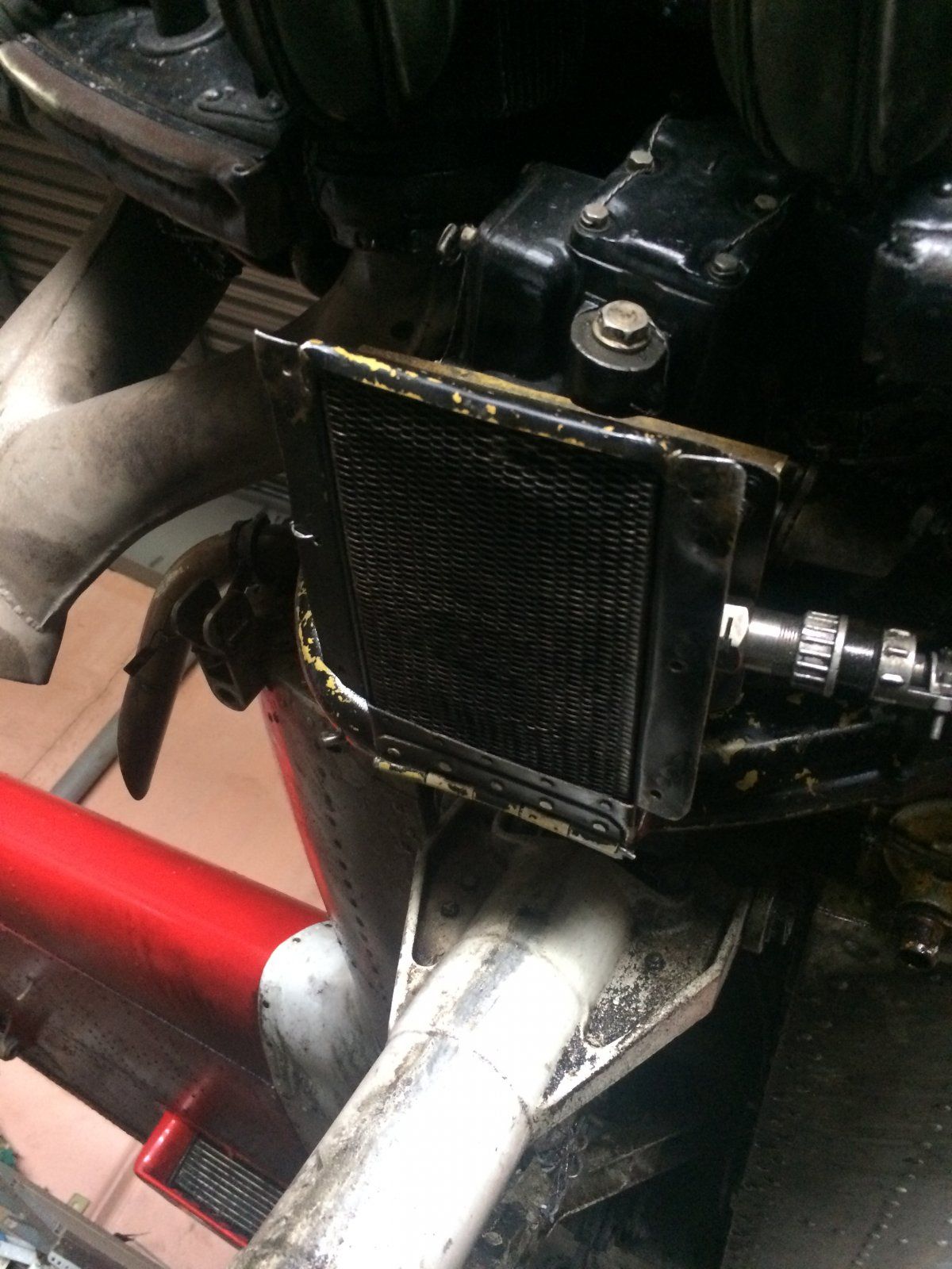

Добрый день .Как устроена заслонка подогрева карбюратора?Есть только то что на фото
Воздуный заборник - Як-55, передняя стойка - Як-52, вопрос?
Рога там как раз есть.Нужна фотка нижней части с заслонкой или на лето просто можно убрать рога?
Летом рога не нужны, но без ковша воздушного заборника у Вас будут проблеммы с наддувом. У Вас заборник от Як-55, на нём нет регулированного ковша заборника, а самолёт Як-52 и в этом вся Ваша проблемма. Удачи.

Фото заслонки все равно увидеть хотелось бы ...Если совсем без нее то идет подогретый воздух

Только нукать не надо. Смотря как эксплуатировать данный тип с-та. Як-52 создавался для первоначального обучения пилотажу На первых сериях, рога на лето снимали обязательно., т.к. они больше 5-и лётных часов не выдерживали и их берегли на зиму. Занимаюсь эксплуатацией Як-52 уже 41 год и ещё не разу не слышал о замерзании карбюратора ЛЕТОМ - даже на перелётах. При хорошем пилотаже - не долго выдерживают даже современные, десять раз доработанные, рога. Оптимальная температура, во время перелёта, на входе в карбюратор 10 - 15 гр. (доказано длительной эксплуатацией), перелёты осуществляются на высотах 300м - 1200м. Облачность лучше обходить. Летом, с установленными рогами, при закрытом ковше заборника резко начинает рости температура подогрева смеси и при достижении 50 - 55 гр. двигатель начинает работать с перебоями и захлёбываться. Без них, при закрытом ковше заборника, температура не превышает 20 гр. Тёплого воздуха хватает из под капотного пространства. Проверено на себе.
Кстати да, на этом воздухозаборнике крышечка штатная стояла вместо рогов.
Если установите регулированный ковшик (заслонку) воздушного заборника и демонтируете рога, то не устанавливайте заднюю заглушку (по Вашему крышечка). В 1982 году мы их тоже устанавливали и это едва не закончилось трагедией. Техник пропустил разрушение фиксатора подогрева смеси и на взлёте дв-ль закоптил и потерял мощность. Хорошо, что был опытный пилот и все мы только обделались лёгким испугом. С причиной разобрались на земле - на взлёте закрылся ковшик заборника и прекратился приток воздуха в карбюратор, во время позадки и рулении ковшик отскочил и дв-ль заработал нормально. Удачи.
