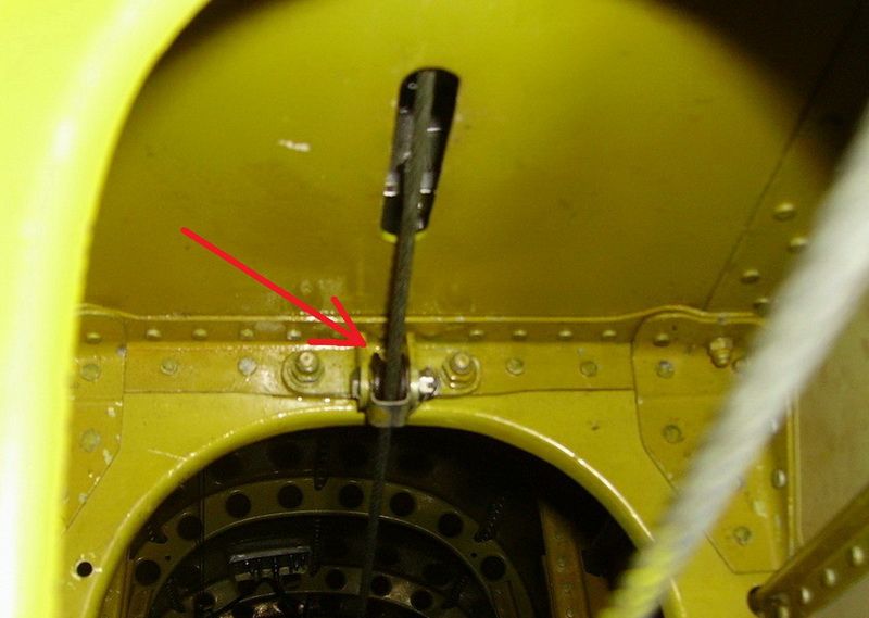

Кто как "лечит" маленький ролик троса РВ на шп.№16. (на фото указано стрелкой)?
letunn1
Как правило, его не лечат а меняют. Можно попытаться убрать небольшую выработку на токарном станке. Но, трудоёмкость процесса, снятия и установки, дороже нового ролика.

Фторопластовый или с подшипниками кто-то эксплуатирует?

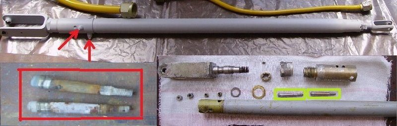

При ремонте очередного 52-го обнаружили поражение коррозией болтов 3033A-5-30 cd тяги РВ 525108-01. (См.фото) Болты заменили.

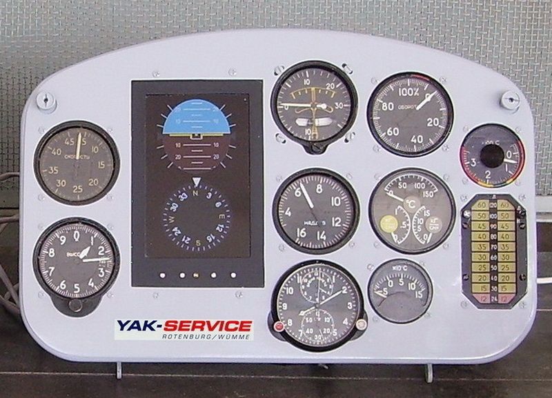

Установили электронные авиагоризонт и компас вместо АГИ и ГМК. Заодно перепланировали приборную доску ближе к Л-39. При наличии погоды облетаем.
Malish
Волгоград
Как-то всё "хаотично". Для меня лично, не правильно смонтированная приборная.
Malish
Волгоград
И "часы", уберите их. Вы что летаете по "маякам"? Надеюсь у Вас есть GPS?
Позвольте ,не согласиться ,что хаотично?
По мне все правильно ,навигационные слева по двигателю с право ,все что нужно и не чего лишнего!
Часы вещь нужная  ,да и как Як без АЧС?
Да и собственно ,я к примеру засекаю полетное время для своего бортжурнала ,да и не только!
