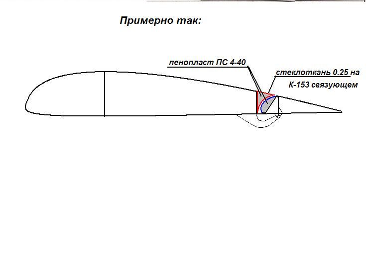

Ну давай порассуждаем. Например Ан-2, профиль Р-!!, предкрылок автоматический вписан в убраном положении в контур профиля.... ты хочеш прилепить его на имеющийся Р-!!! снаружи насколько я понял... при этом получится какой-то совершенно новый профиль с неизвестными характеристиками... с вероятностью скажем 50%  ::) возможно улучшение характеристик Су по альфа при одновременном росте профильного сопротивления. Надо заметить что Леший и так далеко не истребитель крейсер в районе 140-150км\ч....предкрылок сожрёт 20-25км\ч... и это при удачном исходе эксперимента...
В общем как бы это тебе сказать...такой профиль типа того что ты хочеш, вроде использовался на Шторхе ( во всяком случае А.С.Яковлев в книжке "Рассказы авиаконструктора" описан случай когда Шторха притащили в ЦАГИ для натурной продувки, наши аэродинамики принесли шаблоны Р-!!! и приложив их к крылу сделали заключение что это ОН)
Но Яковлев много чего писал.... сам посмотри чертежи Шторха...вроде похоже...но по моему не ОН...
Я например считаю что если уж заниматься переделкой крыла, то надо просто срезать пластинку для крепления обшивки вдоль лонжерона (она работает как ненужный бурбулизатор)  обтянуть крыло полностью тканью и сделать нармальный закрылок например Фаулера...и всё будет Джаз...и ВПХ улучшатся и крейсер не пострадает.
  Ты ветку внимательно полностью прочитай. ;)

Рассуждения в правильном направлении только чтобы это сделать вы сначало хотябы изучите конструкцию крыла конкретно этого самолета.
Ну положим крыло висит в 5 метрах от меня, и чего вы там мудрёного обнаружили?... Доработки выполнить вполне реально... сейчас другим занят... видимо месяца через полтора займусь переделкой элеронов и закрылков.  ;)
SU31
В районе закрылка стоит бак ,подумайте как будите клепать кнему зализ крыла ,а потом обеспечить герметичность бака. на словах это все просто посмотрим как будет на практике
А зачем там клепать-то? просто приклею на К-153  пенопластовый блок, обработаю по профилю и сверху оклею одним слоем стекла...всё...и так по всему размаху...дёшево, сердито и технологично...
А корневой кронштейн закрылка отлично встаёт на полки корневой нервюры. ;)
