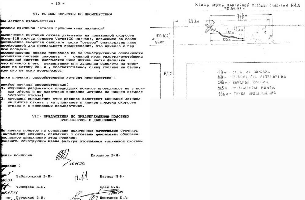

3. Нашел отчеты об аварии № 0123 (И-1Л) при имитации отказа двигателя...... скоро кину сканы из этих отчетов.

Спасибо Евгений.  В принципе все ясно, непонятно только кто этому чудопайлоту на букву "м" 3-й класс испытателя давал.  :STUPID   В полетном задании на облет все было прописано до километра в час и метра в секунду, а такой разброс параметров допустим только летчику-спортсмену 3-го разряда.  Таким способом можно разложить что угодно,  самолет в данном случае совершенно не виновен. :-/

для заводского летчика испытателя достаточно третьего  класса и всего двух освоенных типов. во общем то правильные выводы - задание на полет - оформлено не совсем правильно. и летчик - плохо подготовился. еще бы само задание посмотреть. тогда можно будет сказать - накосячил ведущий или нет.
ЗЫЖ - а по статистике -самолет бывает редко виновен - в основном прокладка. :IMHO и потом в экспериментальной (которая наша отечественная ) авиации отношение к происшествиям немного , как бы сказать ,иное.

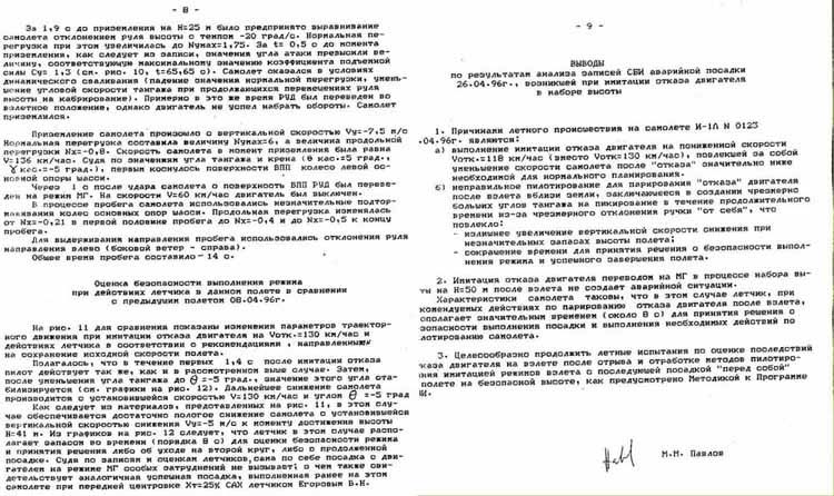

Нико, ну и какой дурак напишет недобор скорости и реакцию 2 секунды......тут как не посмотри, а разложил по бестолковости. ИМХО. :mad:

в задании на полет (а тем паче на испытательный ) писать надо ВСЕ. от и до. любой нюанс не должен ускользнуть. где пилот может ошибиться -  надо предупредить. по идее приписочку - ограничения по РЛЭ. а по бестолковости или нет - мы с тобой в кабине не сидели... :IMHO

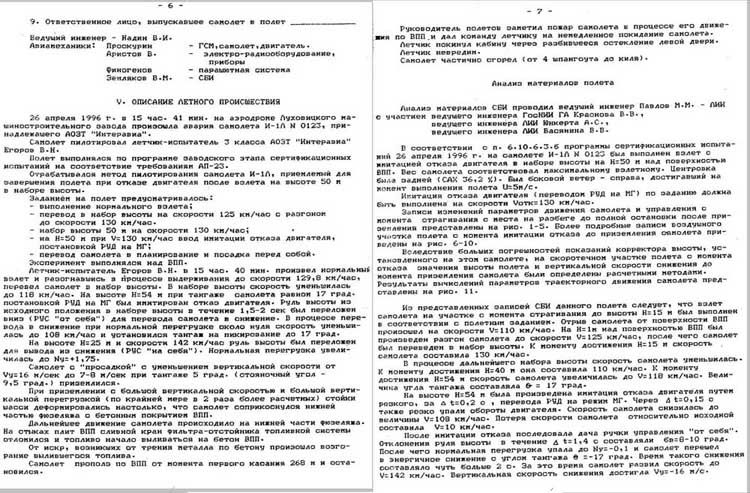

... на моей памяти... из 12 аварий ( в их числе катастрофы с 8 трупами) происшедших с "Лешими" (и иже с ними)...ВСЕ 12 летных происшествий произошли из-за потери скорости при наборе высоты ...
             контраргументы:
- завышение скорости УС-250  из-за "отсоса " статики из кабины(ППД);
- неопытность пилотов (КВС Сорокин);
- отказ СУст.;
- ошибка КВС Егорова... на -5 км /ч. =113км/ч (АП-23)-108км/ч ... (но 108км/ч ...- 105 км/ч(Скорость срыва при максимальной массе, полученная в конкретной конфигурации...по РЛЭ И-1Л ) = +3 км/ч).
- "ещё ни один самолет в  воздухе не оставался".
                                 аргументы:
....аргументов мало...."Леший (И-1Л) "... качество мало <10 (Сх большой)...вес большой (пустой 613 кг ...И-1Л), характеристика профиля стабилизатора по Су от альфа имеет большой гистерезис.
...ну не "летучий" это самолет..."не помогает" он пилоту в "затруднительных" ситуациях......."Шайтан" его имя...а не "Леший" ... :-/
