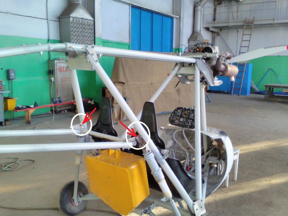

Нижние трубы хвостовой балки, передние концы, правильно присоединены ?
Спасибо, вопрос ожидаемый, тем более я уже отвечал ТС, но повторюсь: Труба в этом месте дважды усилена на 700 мм (по 350 на сторону) и просчитана, кроме того поставлю укосины от верхнего узла крепления амортизаторов до верхней балки над головами 1-го и 2-го пилотов для создания треугольника и замыкания  сил .
Пр. советов ваших в дальнейшем... :) А украинскую школу я считаю ведущей в области СЛА  и прислушиваюсь, и искренне признателен г-ну Суханову и иже с ним, с  уважением Я, г, Омск
Там дело не в усилении, а в заделке. Верхний узел хвосовой балки заделан моментно, а нижние  - шарнирно. Что то тут  :-? есть, не совсем обычное.  :)
Не понял, а Вы откуда увидели, что они заделаны шарнирно? А?
На фото ведь не видно?
Я над этим узлом (заделкой) думаю до сих пор, а Вы уже видите?
:eek: :eek: :eek:
Так это не Ваше сооружение?
:eek: :eek: :eek:
Как же не моё -[highlight] МОЁ!!![/highlight] :)

Никогда не говори никогда. Есть еще и отрицательные перегрузки. Впрочем при правильно собранной топливной системе и  это не проблема.
Суханов А.Н. указал вам на недостаток конструкции обведенной на фотографии и думаю что он прав.
aerik
Доработка этого узла входит в мои планы по новой концепции самолёта,  просто очередь ещё не дошла.
:eek: Я не говорил о недостатке  :-? Честно, правильней было бы произвести расчёт. Хотя моментные узлы съёмной хвостовой балки, будут более предпочтительней. Или  :eek: если все узлы будут шарнирными, то же будет правильней. Конечно, всё считается  :)  Я высказался интуитивно.
А вот положительный момент в такой конструкции, всё же есть. Если извлечь стопора верхнего моментного узла, балка .... :) упадёт на землю. Очень легко можно обслужить ГО, отремонтировать обшивку, помыть от прилипшей мошкары, наклееть буквы и т.д.  :eek:
