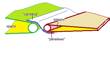

aerik
Что за крепление "халявка" такое , указанное на стр.19 (ответ 562) - может кто разъяснит? ... про репейник понятно...
JonSu
Люблю самолеты!
Это полоска ткани, с одной стороны пришитая к верхней обшивке консоли, с другой - свободная с "репейником".
Пропускается в элеронную щель и снизу "репеится" к ответному "репейнику", пришитому вдоль нижней обшивки элерона (закрылка).
Таким образом закрывается щель, создающая лишнее сопротивление.
При этом, движению элерона нет помехи, и при необходимости можно разобрать.
Доработал картинку.
aerik
Суровая правда жизни заставляет делать подвесные элероны, как на драгонфлае  или пикировщике Ю-87... Что ж - буду переделывать... это мне проще сделать, чем закрыть  щель между крылом и элероном...
