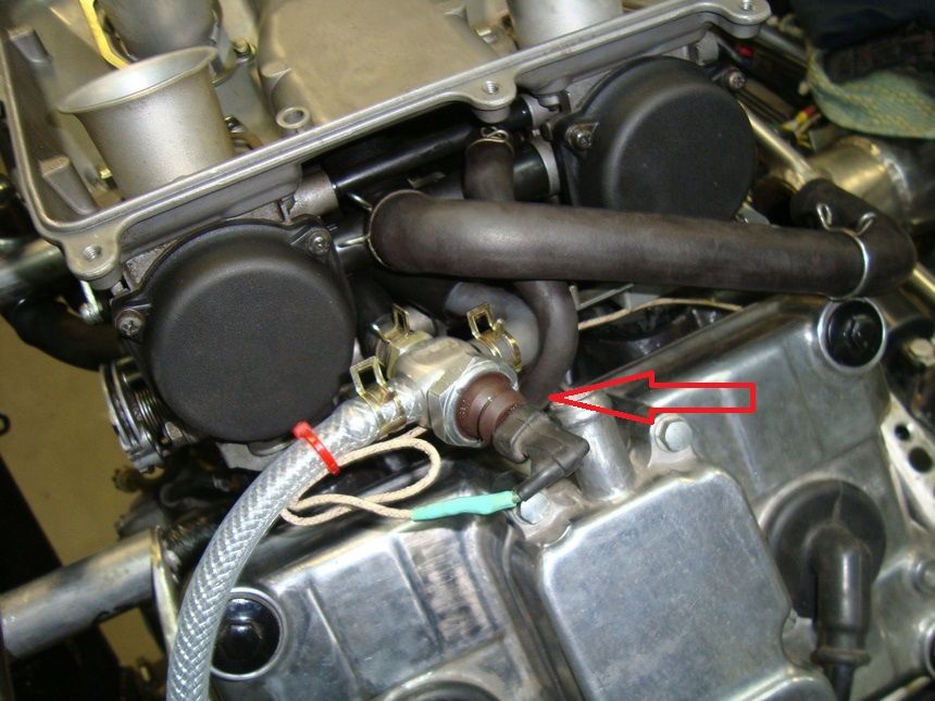

Современные электро насосы, вполне надёжный агрегат.  :) Причём каждый насос имеет конкретную характеристику по создаваемому давлению топлива.
Так же есть и вполне надёжные датчики давления. Топлива (редкие и дорогие). И масла (вполне доступные)  ;)  По маслу, большинство датчиков, работает безопасно и на бензине. Ресурс наверняка сокращается, но регламентные работы никто не отменял.
Бак за спиной.
Элетронасос на 0,3...0,4 Bar (Атм).
Датчик давления масла на 0,3...0,4 Bar (Атм). с выходом на реле вкл/выкл насоса и светодиодик (не красный).
Ручной дублирующий насос (груша) параллельно электрическому.
Пока светодиодик мельтешит, топливо в карбах есть (условно). А если светодиод горит постоянно, значит давление упало и возможно, насос не работает .... качни грушу пару раз. Если при этом светодиод погас, пора возвращаться проверять систему.
А если продолжает гореть  :eek:   топливо закончилось

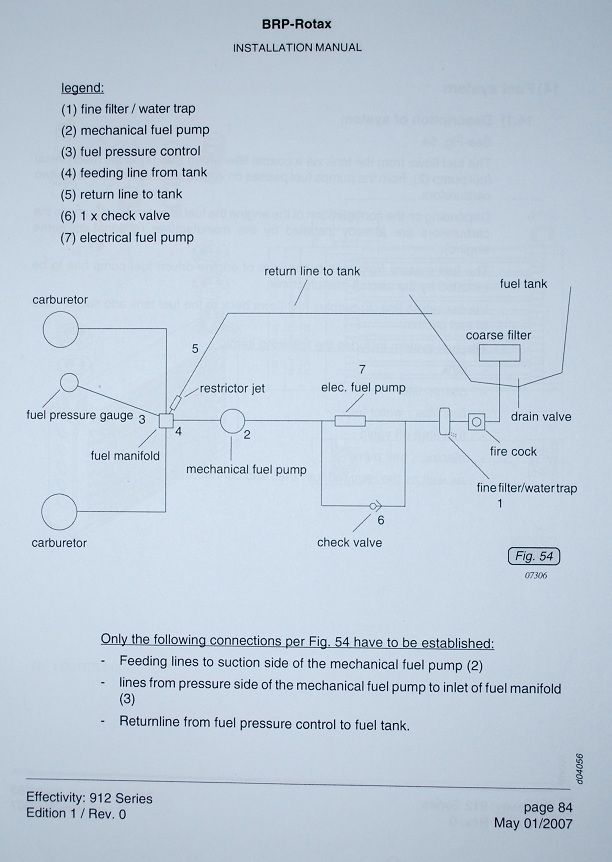

Насосы ставятся не паралельно а последовательно! Западает или ломается клапан в механическом насосе и можно до посинения качать бензин по кругу но не в карбюратор.
Контролируется исправность насосов по контрольному манометру.
В теме про Ротакс 912 процентов 60 страниц про это написано
Электронасосы так же "надежны" как и механические. Если только электронасос ставится на подачу то их должно быть два, включены последовательно + два обратных клапана +обратка. И по разному запитаны (один от генератора, один от аккумулятора). Ну там еще реле, провода, контакты - добавляют надежности. Схема есть в руководстве по 912 iS
Проблема воздушных пробок и закипания бензина в жару. Чтобы избавиться от них ставят последовательно два насоса один механический, другой электрический + один обратный клапан, и организовывают обратку через жиклер в бак.
Есть только одна проверенная схема питания для механического насоса. И Ротакс ее вроде менять не хочет.
Что касается красивого фото выше:
1.шланг на подачу задубеет через месяц. Если словит отрицательную температуру, то быстрее. Дальше уж в какой магистрали  стоит  -  течь бензина или подсасывание воздуха на штуцере. Пружинный хомут не поможет – проверено. На шлангах экономить не стоит - только резиновые. Ни в коем случае не брать отечественные.
2.Датчик от системы давления масла иномарок срабатывает на 0,3...0,4 Bar .  Нормальное давление в системе 0,15-0,4 Bar. В данном случае это предельное давление. Небольшая вибрация и игла  в карбюраторе перестанет держать. На взлетном режиме 0,15 Bar скорее всего не хватит. Включение дополнительного насоса через реле – требует дополнительных предполетных проверок работы этого реле.
3.Резиновая груша своей надежностью не отличается, от них давно все отказались. Использовать ее в качестве резервного насоса – мероприятие сомнительное. Уж лучше старый добрый жигулевский насос поставить с ручной подкачкой. Можно попробовать тупо качать праймером. Но вообще ставится под сомнение вся эта лобуда лампочка заморгала –давай вручную качать – сколько качать? Смотреть на лампочку или манометр. Летаем то в основном до 200м. Когда лампа замигает скорее всего движок уже чихнет  и встанет. В лучшем случае ненадолго поднимет обороты из-за бедной смеси. И пилот, особенно на Пилигриме, отдаст РУС от себя чтоб скорость не потерять. Сомневаюсь что в такой ситуации бросился бы что то накачивать и тем более пытаться завести мотор– искал бы место для посадки.
4.Мембранный насос от мотоцикла или от печки запорожца очень долго прокачивает воздушные пробки, особенно без обратки. Проверено и на мотоцикле с полупустым баком после наклона и на запоржце с его великой печкой.
Насос дополнительный для механического насоса пользуют такой Pierburg 7.21440.51.0 Из насоса над убрать сетку на входе
Клапан такой Meat&Doria 9042 ну или на крайняк от Нивы, но я не люблю пластиковые штуки в топливной системе, да на морозе, частенько ломаются. Можно посмотреть аналоги у наших китайских друзей (они у них есть).
Следует иметь в виду что насос и клапан про которые я написал имеют штуцера Ф8мм.
Но это все по взрослому.  Капота  у пилигрима вроде нет. Перегрева топлива в шлангах даже в сильную жару не будет. Возможно кипение только на линии всасывания, из-за дополнительного сопротивления.
Соответственно по простому – уже вроде писал необходимо отсутствие любых сопротивлений на линии всасывания насоса, установка  топливного фильтра вертикально (штуцер к бензонасосу вниз), шланги от насоса к карбюраторам должны идти  вверх и магистраль праймера тоже долой с линии всасывания насоса (через нее, бывает, весело сосет воздух).
:)  Западает клапан при последовательном включении и ...  :eek: тот же результат. Не зависимо работает один насос или два.  :) В параллельном - у груши свои клапана. У Пирбурга, свои.
Датчики есть и на  другое давление. Правильней их подбирать как и ..... ::) всё остальное в наших моторах.
А нормальное давление 0,15-0,4 Бара это как? К примеру 0,15, это почти 2 метра столб топлива в трубке. А 0,4 Бара - больше 5 метров.  :eek:
В мануалах (не на 912-й мотор)  :) эта величина определена. Игла поплавкового карба, обязана держать это давление.
Потенциально, можно настроить систему и на 0,28 Бара. :eek:
Вот я и спрашиваю, от куда эта величина, если насос при 12...13 Вольтах питания, развивает в системе давление, к примеру  ::) 0,4 Бара?  И работает до тех пор пока датчик давления, не выключит его. Кстати, этот насос рассчитан на постоянную работу даже при достижении максимального давления.

Уважаемый Суханов А.Н. спорить с вами трудно ибо вы всегда сравниваете не сравнимые категории. Сюда не смотри, сюда смотри, здесь рыбу заворачивали.
При последовательном включении электрический насос проталкивает топливо через механический в подающую магистраль.  А при паралельном будет толкать обратно на линию всасывания.
Подходящий манометр можно заказать на Али экспресс у китайцев забив в поисковик "манометр 0 -1 bar" стоить будет 250-400р
А за два года круглогодичной эксплуатации Пилигрима ни разу не качал топливо в вакуумный бензонасос. Всегда хватало топлива в вертикально установленном фильтре и пару качков праймера. Хотя баки стояли довольно низко и магистраль длинная была. До сих пор не пойму как я жил без ГРУШ, ЯБЛОК и прочих фруктов в шлангах топливной системы?
Вы ставите мотоциклетный мотор с четырьмя карбюраторами. для нормальной работы которого не зависимо от расположения бака требуется один мембранный бензонасос (в случае использования на мотоцикле). А вот на самолете в Вашем случае, я бы схему собрал так:
При такой схеме обязателен обратный клапан, который не допускает этого, иногда он бывает встроенным в насос.
Праймер не всегда ставят и, если его нет, то пользуются электронасосом для подкачки топлива перед первым запуском для заполнения топливопроводов после стоянки.

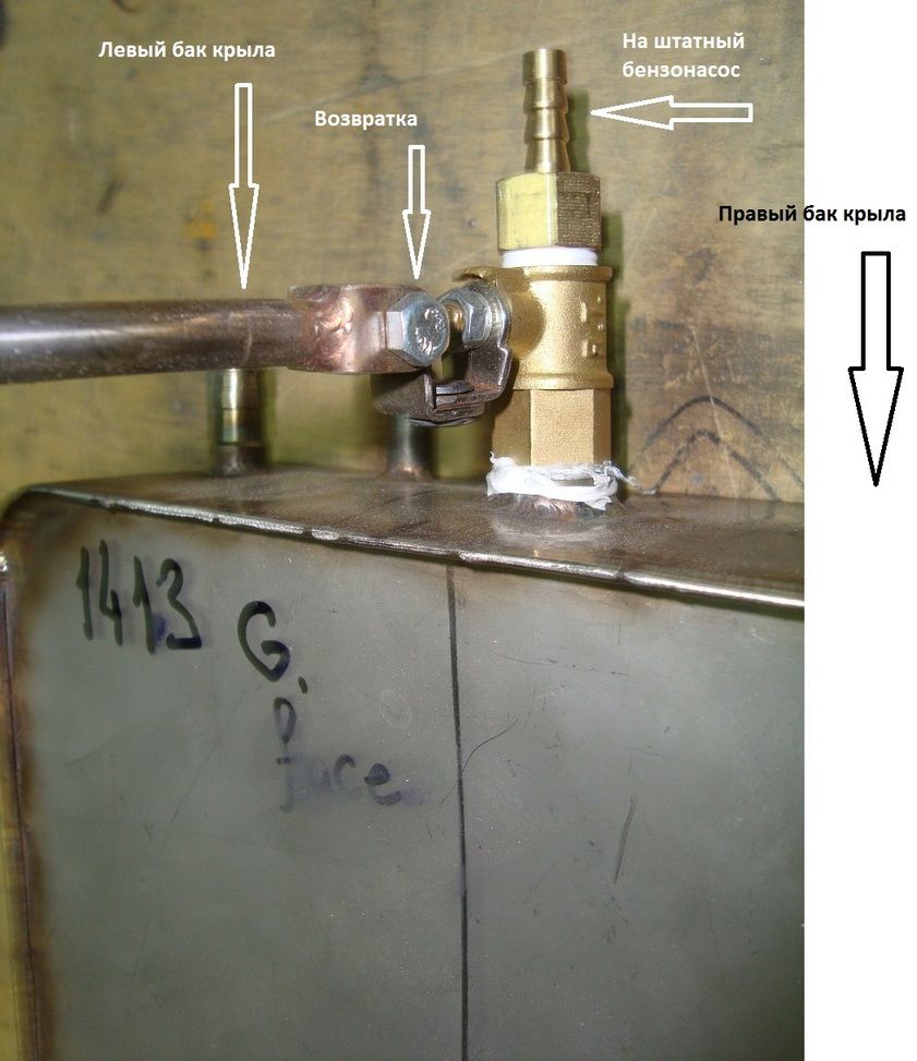

Но у нас расходный бак имеет два независимых входа от крыльевых баков
А как боритесь с переливом расходного бака?
Переливов у нас не было. Конструкция расходника такая, что в принципе   ::) вообще можно без него обойтись  :) Это больше газостабилизатор   :eek: чем расходник.
Два независимых входа от крыльевых баков. Раньше был один вход с тройником выше расходного бака. Были проблемы с перегоном топлива из крыла в крыло. Сделали раздельные входы, эффект уменьшился в разы.
Дополнительно один вход сверху в расходник, от штатного жиклёра возвратки с двигателя.  И два выхода. Основной сверху с пожарным краном и сливной снизу.
К сожалению, нет ни одной нормальной фотографии этого дела   :(
