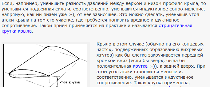

Насколько велико индуктивное сопротивление создаваемое скосом потока и вихревые жгуты с концов крыла подтверждают множество случаев ( некоторые с печальным исходом) попадания в спутный след самолета летательных аппаратов. Летом, при работе на АХР ( работал челночным способом ) в Тамбовской обл. дельталет попал в свой спутный след при повторном заходе на гон. Результат; полная потеря управляемости, падение ( хорошо еще что была небольшая высота ) разрушение дельталета и травма летчика. Из своей практики: На высоте 8000 м при переходе из правого пеленга в левый на самолете МиГ-21 попал в спутный след. Результат такой же; полная потеря управляемости в перевернутом полете падал до высоты 4ооо м Поэтому и рекомендуют на посадке ( и в полете тоже ) выдерживать дистанцию между самолетами не менее 1,5км

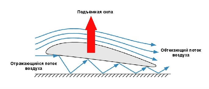

Скорее всего это влияние экранного эффекта на посадке.Поток ,отклоняясь от земли приходит на крыло под большим углом атаки,тем самым увеличивая подъемную силу. Поэтому,для уменьшения этого эффекта (есть разные методы ) и уменьшают угол атаки на концевых кромках.

Пилигрим-высокоплан. Хорда-1,7м,высота крыла над поверхностью больше чем 1,7 м -значит об экране речь не идет.Я так думаю. Вот например на высоте висения равной диаметру винта на вертолете эффект воздушной подушки аще пропадает.

Полностью согласен. Но какое-то объяснение того, о чем говорит Сергей Анатольевич должно быть. Может кто либо еще встречался с таким явлением на посадке. На моем Пилигриме я делал отрицательную крутку крыла и такого явления я не замечал.

Возможно самолет за счет экрана еще "висит" на низких скоростях, но на этих скоростях уже начинает терять эффективность управления, по всем каналам. Отсюда и "чудеса"..

Мне как то пришлось " подтягивать" на высоте 1-1,5м на посадке метров 200. И кажется что экранный эффект присутствовал. Т.к. на подтягивании обороты были гораздо меньше чем когда летишь в горизонте на большей высоте.Никакого кренения или рыскания я не заметил.Может из-за отрицательной крутки. Погода была - штиль.
