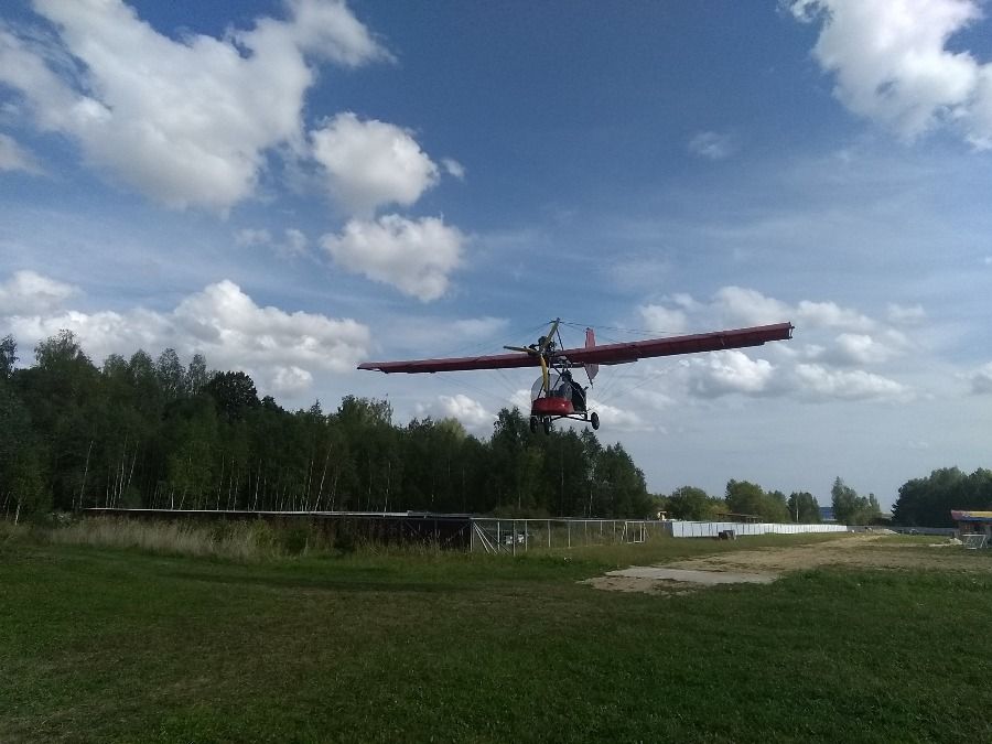

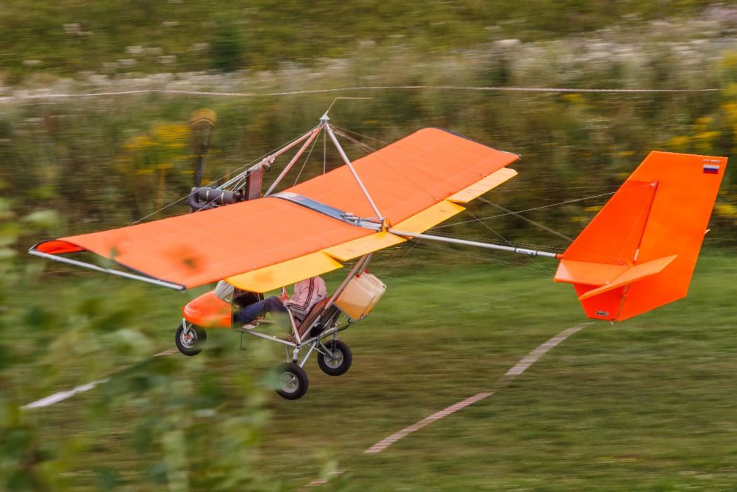

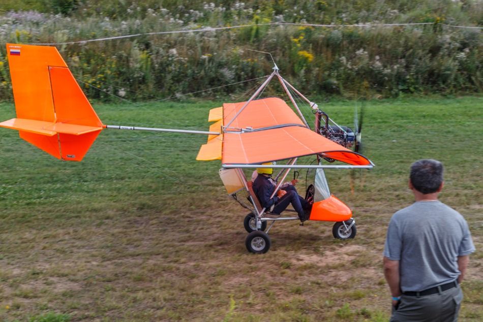

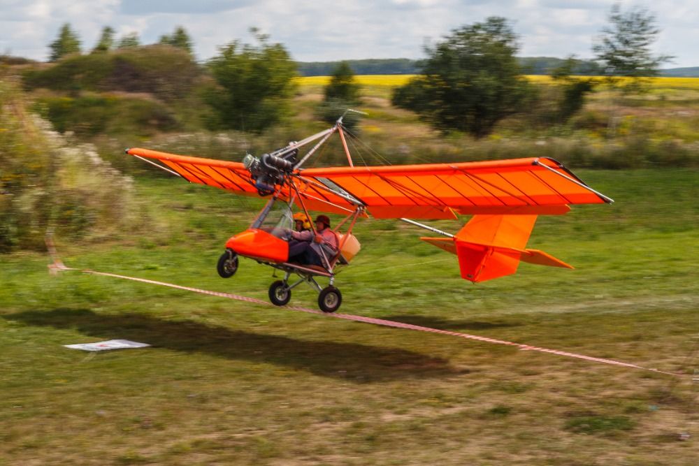

Оживим немного веточку. Очередные просто красивые фотки.
На втором фото запечатлена взятая взлетная дистанция 40 метров.

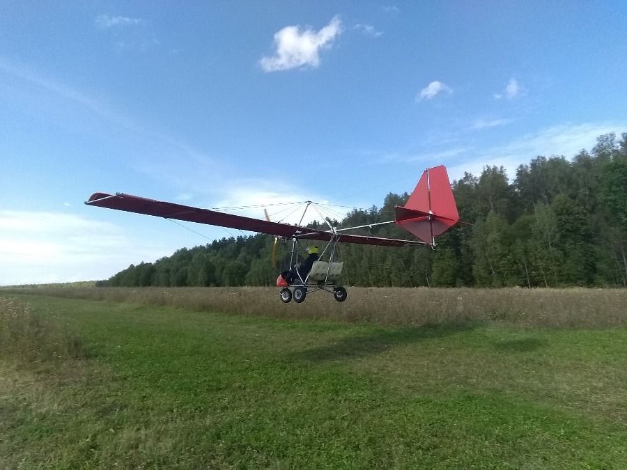

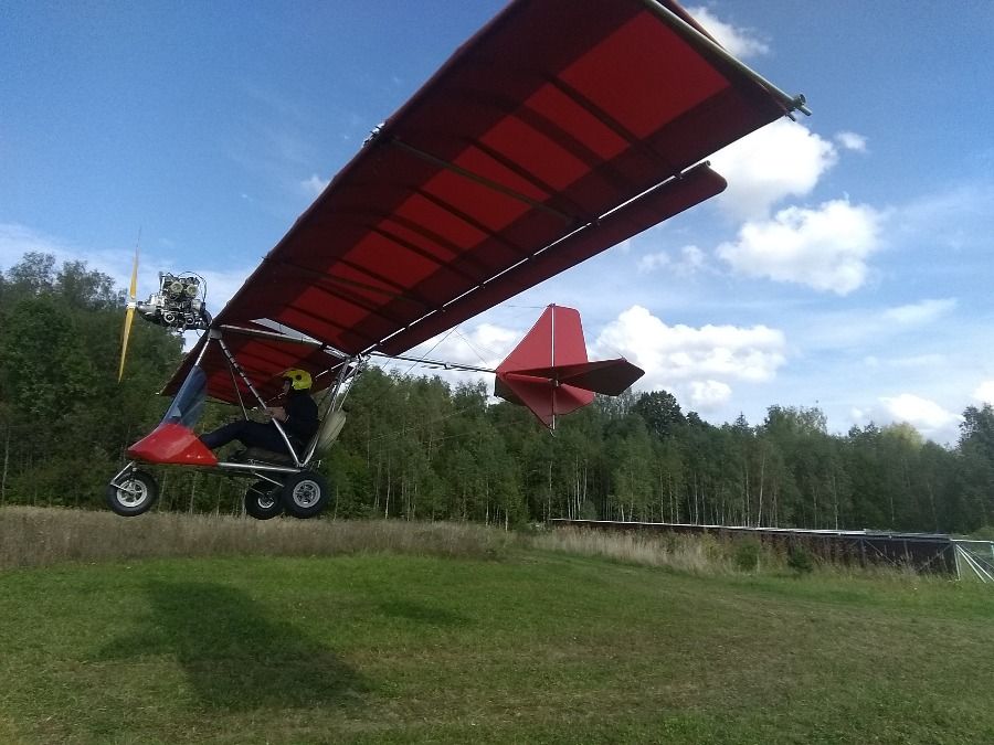

Погода сегодня прямо подарок! Вот гоняем "не вынимая" ... передаем дружеский привет Алексею, самолётик живёт и радует нас!
aerik
Был ещё полёт по кругу, но оператор не предоставил запись. Нужны регулировки.
