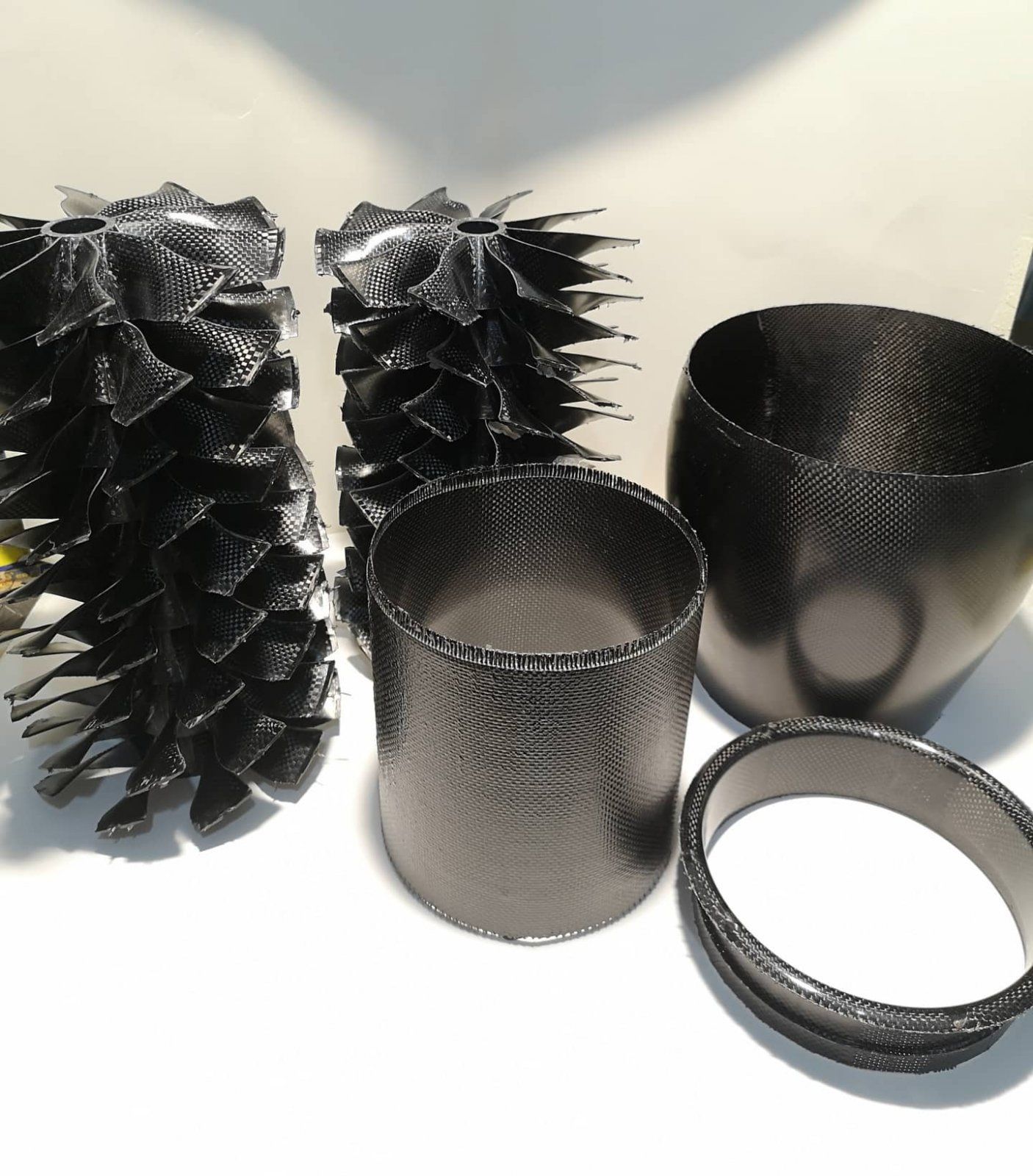

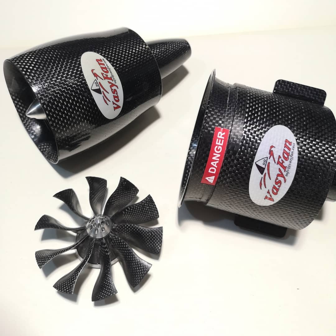

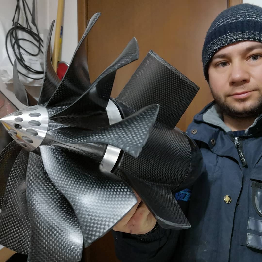

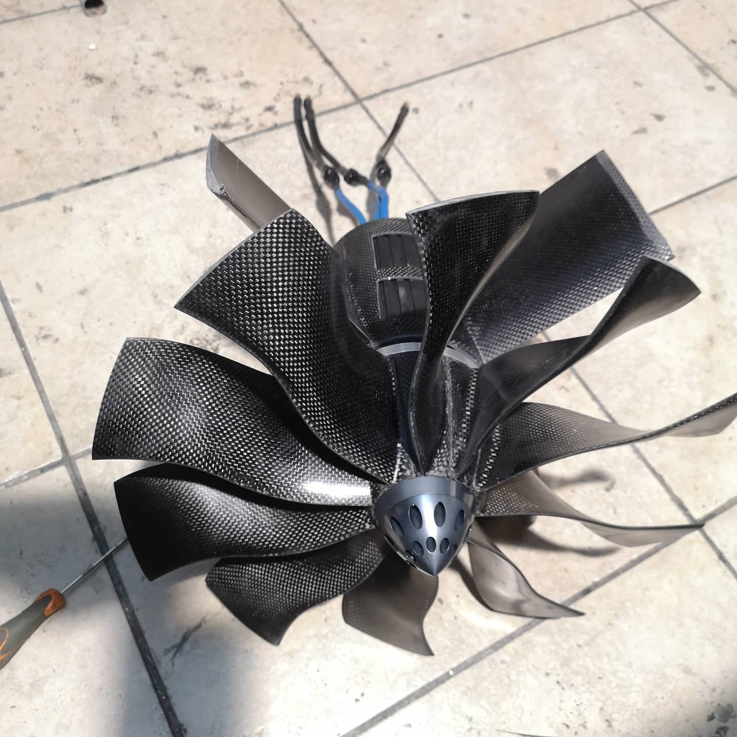

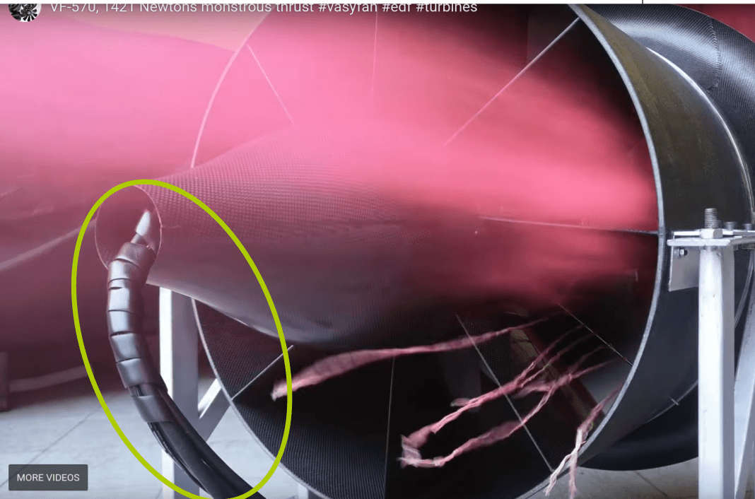

По моему я уже писал о вентиляторной СУ(Ducted fan) VF-570 фирмы "VasyFan" сделанной в Италии. Правда она электрическая, но думаю что её можно было-бы легко переделать под наш самолёт с приводом от ДВС(как он сейчас). Но его диаметр меньше нашего 570мм(наш 690мм), но самое главное у него ст. тяга меньше -
145кг на 6000 об/мин. Хотя возможно на наших оборотах(7100об/мин он возможно и выдаст 175кг(что мы имеем сейчас). Но хотелось бы получить около 200кг
иначе к чему вся эта "заморочка". И ещё конечно смущает его цена - около 15 тысяч Евро. А вообще-то интересный вариант.

Интересно, почему они оставили провода на пути воздушного потока, а не спрятали в "спицы выпрямителя"?
Я думаю это процесс испытаний СУ и там не важно "торчат" провода или спрятаны. Я знаю, что у Vasily(так зовут создателя) были проблемы с данным мотором
и он ждал поставки нового мотора. Этот процесс длился более полугода... Этого времени хватило на то, что-бы я "остыл" к идее использовать его EDF VF-570 на нашем PJ-II Dreamer.
А вентиляторы новые стоят?
Вентиляторы пока не меняли. Как я раньше писал, решили сначала переделать систему охлаждения двигателя и посмотреть если что-то измениться в работе вентиляторов(тяга). А уже потом менять вентиляторы. Тогда мы точно будем знать, что повлияло на их работу и насколько. Как показали испытания на земле -
статическая тяга не изменилась с переделкой системы охлаждения. Теперь проверим как она работает в воздухе, если всё будет нормально тогда возьмёмся
за вентиляторы - что-бы точно знать насколько их замена повлияет на статическую тягу, да и вообще на ЛТХ самолёта.

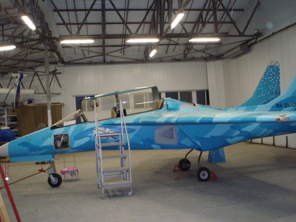

Ещё один день позади, но погода нас не балует, вторую неделю идут дожди. По прогнозу погода должна улучшиться к середине следующей недели, но перелёт на аэродром Средняя Ахтуба остаётся под вопросом - грунтовая полоса сильно размокла для нашего самолёта. Облетать самолёт мы сможем и Волгоградском аэропорту, а делать какие-либо нормальные съёмки(о которых многие просят) там сделать не сможем(я уже писал почему). А если снимать по ихнем правилам, то это будет похоже на этот снимок:
Так как перелёт на новое место "жительства" на какое-то время откладывается, то и мы не спешим и делаем "потихоньку" подготовку самолёта к полётам...

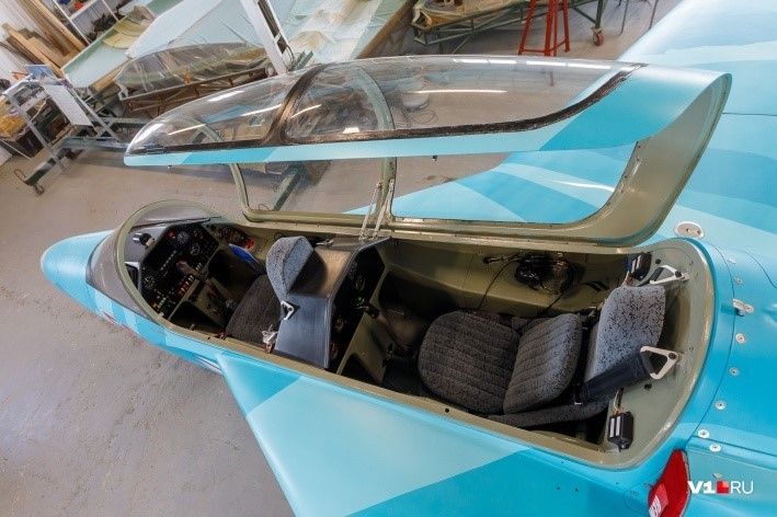

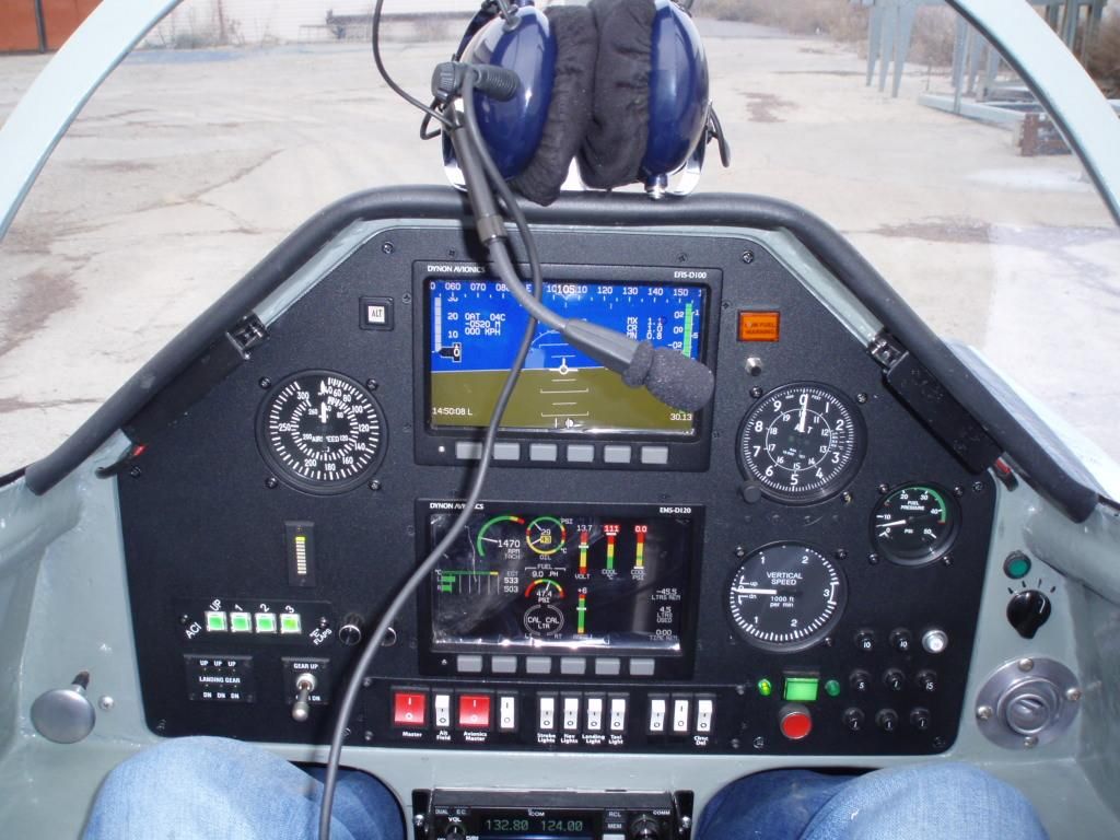

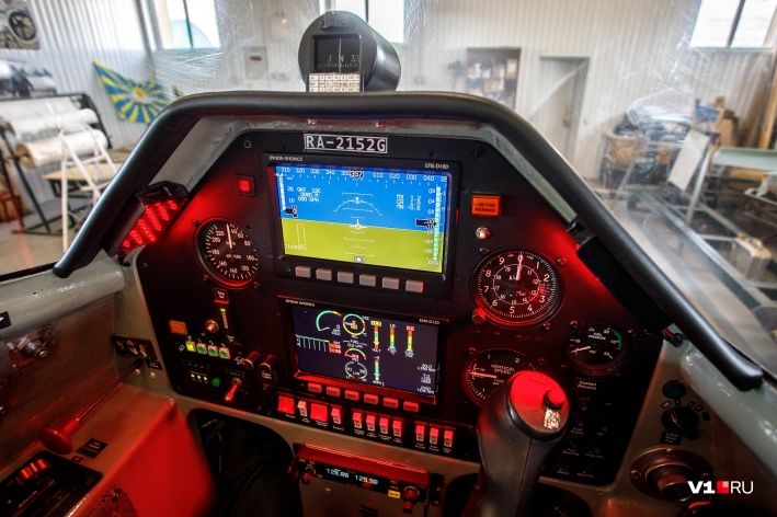

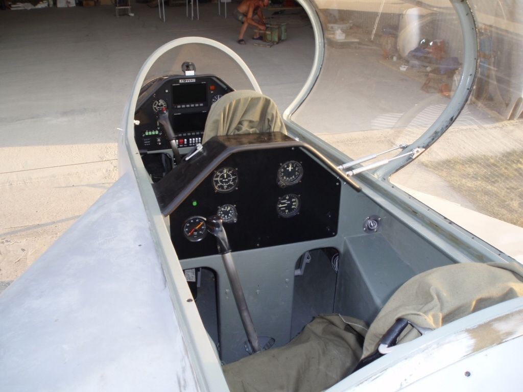

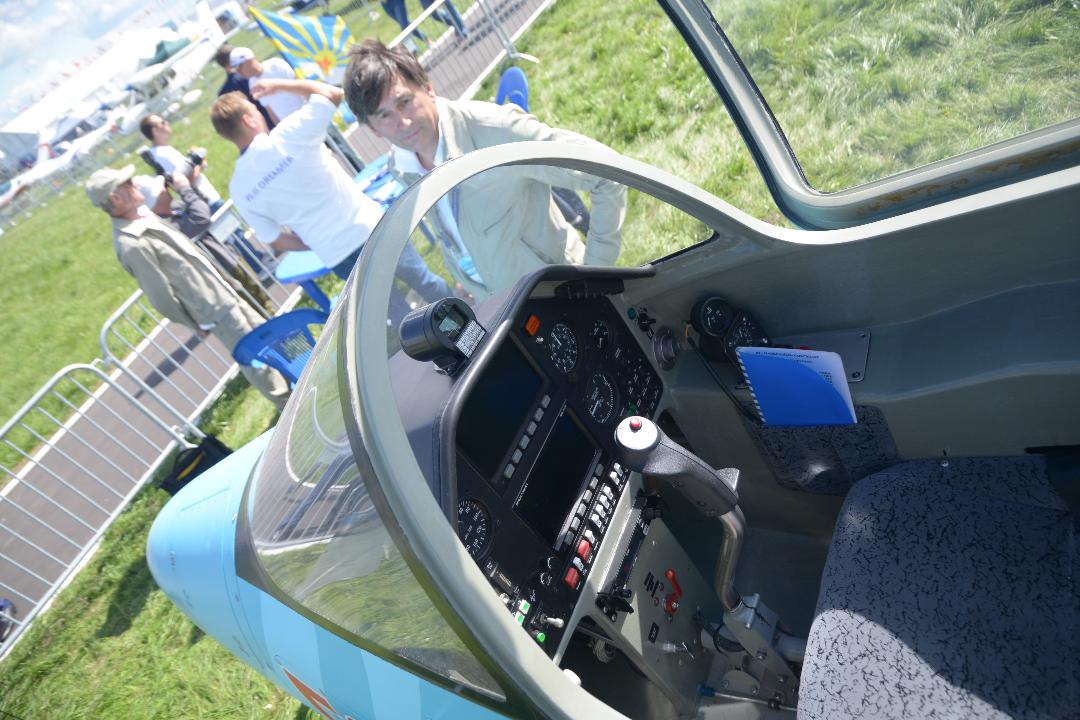

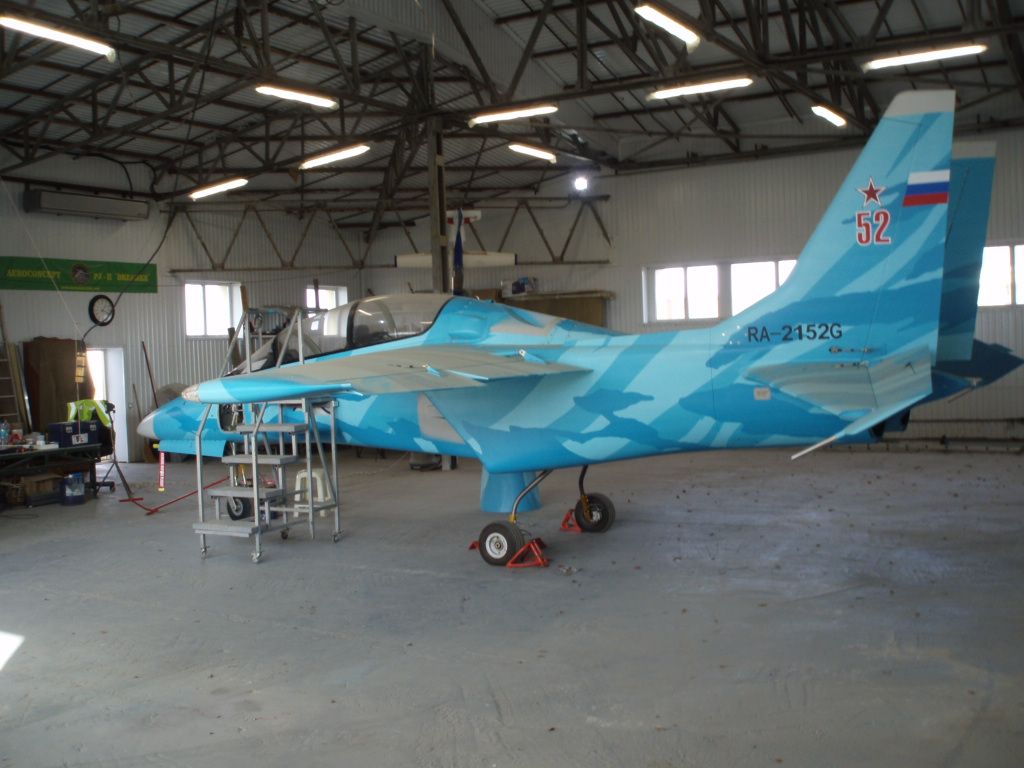

Пока основной кабиной для пилотирования является передняя, задняя в основном для пассажира, хотя в ней установлены почти все нужные органы для управления самолётом(РУС, РУД и педали). Сейчас из приборного оборудования в ней установлены только УС, ВС, Высотомер и тахометр. В учебном варианте задняя кабина будет полностью оборудована, как и передняя.

Идиотская идея, но тем не менее.. 🤣 🤣
Распечатать на самоклеющуюся плёнку картинки приборов и тумблеров из кабин истрибителей и наклеить по всей кабине художественным способом.
Тогда задняя кабина не будет выглядеть такой бедной и одинокой как сейчас.
Идея действительно идиотская-всё что рассеивает внимание и мешает восприятию полётной информации, снижает безопасность полёта.
Сейчас нет "лишних" денег сделать заднюю кабину "боевой", да и на данном этапе она не нужна в такой "фаршировке". Пока сами летаем в задней и если кому-то хочется по-пилотировать, это вполне реально даже с тем оборудованием что есть сейчас. Но как только будет нужно, мы сразу ею займёмся, тем более центровка позволяет даже одному пилоту пилотировать находясь в задней кабине и не нужно добавлять "балласт" в переднюю!
