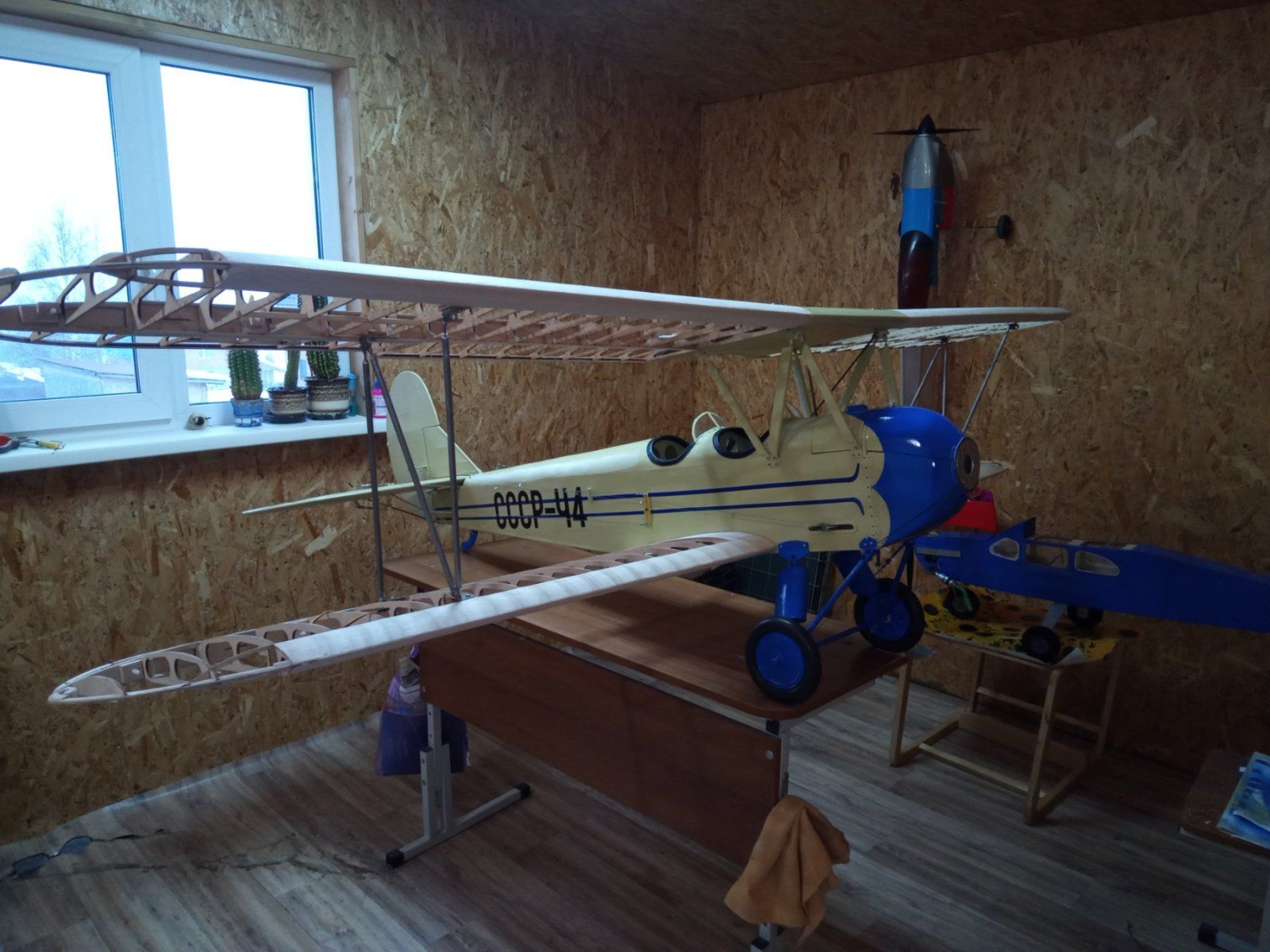

Добрый день уважаемы любители У-2. Извините, что влез в вашу тему со своими игрушками, но вопрос такой. Строю радиоуправляемую копию самолета У-2, в масштабе 1:4,5. И столкнулся с такой проблемой. Разные углы отклонения элеронов вверх -вниз и на верхнем и нижнем крыльях. вверху вниз уходит градусов 25, а нижний лишь градусов 10. Точки крепления межэлеронных тяг и кабанчиков выполнены в масштабе. Подскажите пожалуйста, у кого есть оригинал У-2, элероны на нем отклоняются на одинаковые углы или дифференциал все-таки присутствует?
0-02-05-947eb509f6d98b95ac9d18609199c1112925ae5d69943af8fbbb51dc097cb39c_2c46e860c2075d88.jpg
Очень интересный вопрос, проанализировать кинематику управления по крену в По-2. С моей точки зрения, чтобы тросы не ослабевали и не натягивались, в нейтральном положении перпендикуляр к тросу из точки его крепления к кабанчику должен проходить через ось вращения элерона. Исправил бы подкладками под кабанчик. Тоже для качалки на трубе ручек управления. Интересно, если это не так в оригинале... Интересный вопрос!
Интересно еще - тяга от ручки к "балансиру" - поперечной трубе, от куда идут качалки боковые для проволок наружных руля высоты крепится к ручке - выше оси вращения ручки по крену. При отклонении вбок ручки руль высоты на пикирование чуть-чуть должен отклоняться (в принципе в безопасную сторону)...
Не всегда нужен угол в 90 град. Иногда достаточно одинаковой длины обоих тросов. Посмотрите проводку Скай Пупа. Там тросы не под 90 град к качалкам
Покажите схему пожалуйста.
Правило главное: если качалка, точки крепления тросов должны через ось качалки проходить. Если спереди качалки на руле, тросы натягиваться будут пои повороте, если сзади - ослабевать. Угол наклона качалки на руле по отношению к тросам должен совпадать с углом управляющей качалки - от педалей например.
Схема с элеронами, с кабанчиками отдельно, чтобы симметрично работало должна повторять принцип с качалками. Даже если в каком-то положении перпендикуляры к тросу из точки его крепления не проходят через ось, они симметрично на всех качалках должны эти углы наклона иметь. И должно быть положение, когда перпендикуляры проходят через ось.
Вопрос не в длине тросов. Я соединяю элероны верхнего и нижнего крыла тягой и при отклонениях получаются разные углы Работа элеронов - YouTube
У вас даже верхний и нижний элерон отклоняются вниз на разные углы. Такое может быть, если углы установки крыльев разные или точки крепления соединительных тросов на разном расстоянии от оси вращения элерона...

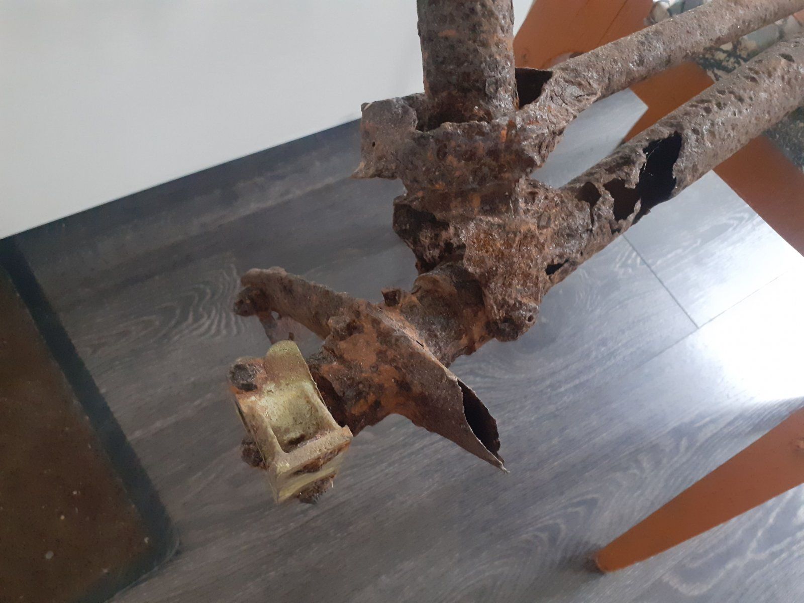

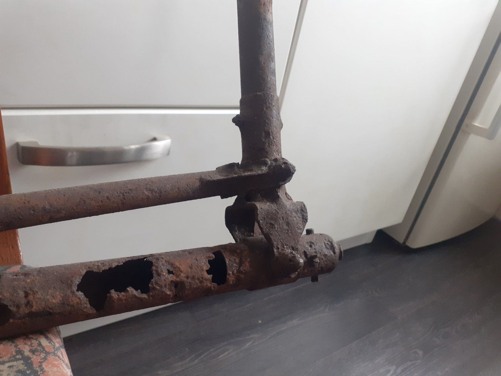

В районе Геленджика обнаружено место падения У-2. Всё сопутствующее железо конструктивно соответствует имеющимся в свободном доступе ТО и др. литературе. Но..., есть не большой, но очень интересный ребус!
Нормальный узел хвостовой части имеет конструкцию, отличную от стандартной, общеизвестной. При чем верхний и нижний узлы так же различны по конструкции, верхний выполнен в купе с патефонным замком. На вскидку они более усиленные, что ли, хотя по весу отличие не большое, т.к. изготовлены из металла 0.7 - 0.8 мм, против 1 мм у стандартных.
Осмелюсь предположить, что это от увеличенного по ширине фюзеляжа, т.е. санитарная или штабная машина. Какие будут мнения? Может кто располагает информацией по конструктивным особенностям задней части фюзеляжа модификаций "С", "ШС"?
На фото слева для сравнения стандартный узел.
Здравствуйте. У меня точно такие же узлы задней части фюзеляжа. Замок, как я понимаю, это крепление гаргрота. У меня в плохом состоянии для снятия размеров. Вариант из описания 37-г. более простой.
