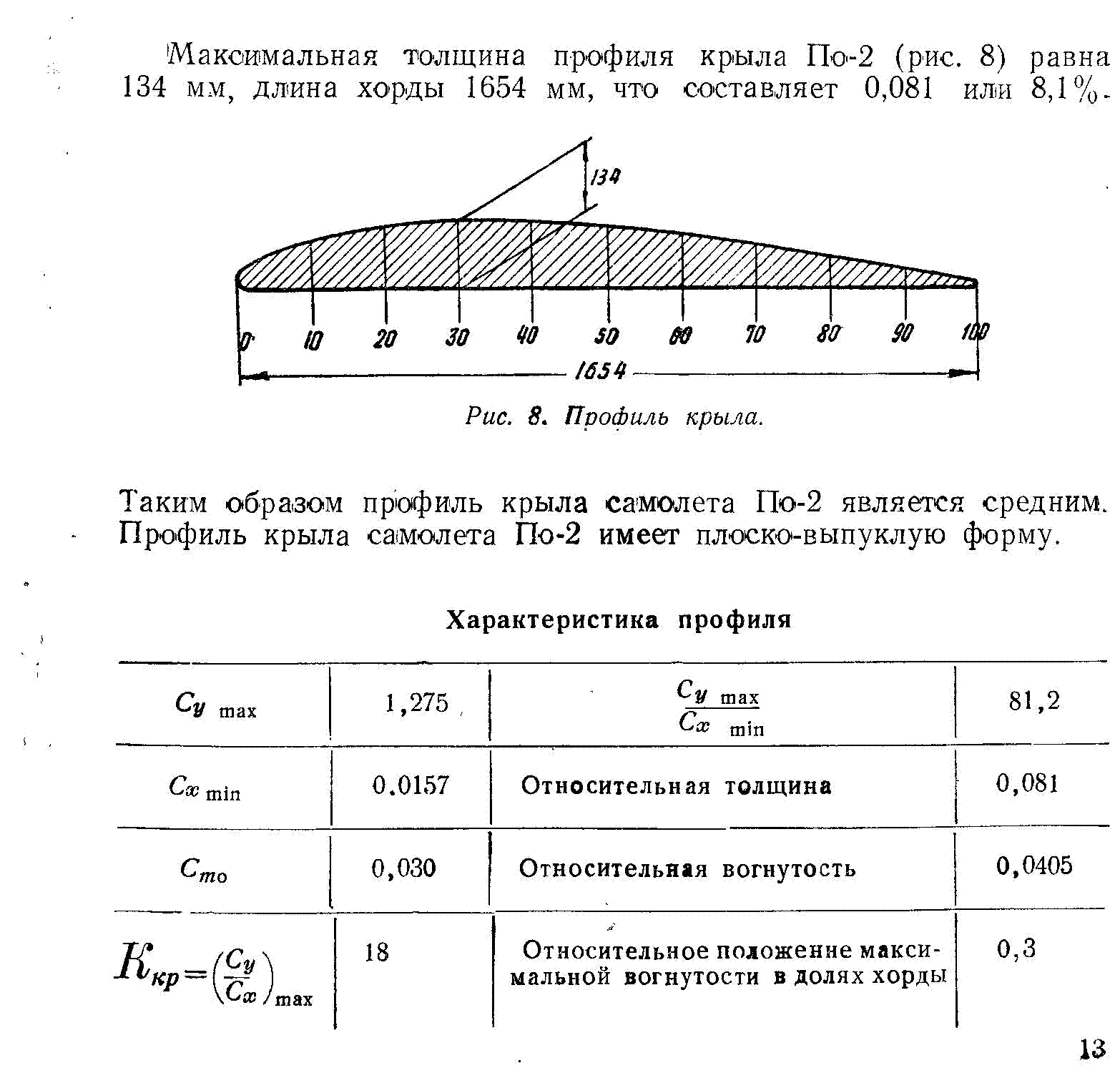

А нашлись ли всётаки оригинальные рабочие чертежи, и самое главное, профиль крыла.

В По-2 использовался профиль ЦАГИ-541.

Спасибо Storch! Координаты то какие? Наш особист тоже под большим секретом выдает исключительно общеизвестные истины.Кстати,а какое сечение стрингера 585 боковин передней части фюзеляжа?

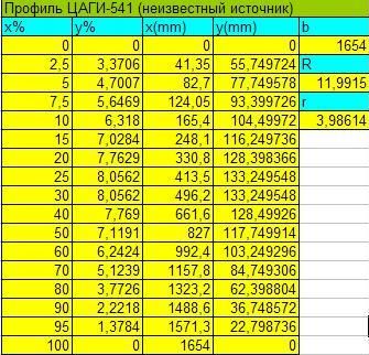

STORCH
Таблица профиля ЦАГИ-541.Информация любезно предоставлена Игорем Качкара с ХАИ.
  • 40,7 КБ Просмотры: 238
D
Dutik
Спасибо  Storch!  Только худоват он слегка, хотя может быть я и ошибаюсь. Завтра примерю.
D
Dutik
юСпасибо  Storcy, спасибо Игорю. Внимание тем  кому это интересно- в графе 15% допущена опечатка. Строку следует читать так: 15 \ 7.284 \ 248.1 \ 120.477  -именно эта дырка меня вчера смутила,но теперь вроде бы все нормально, лонжероны сели на места. Ну кто еще чем поделится?
