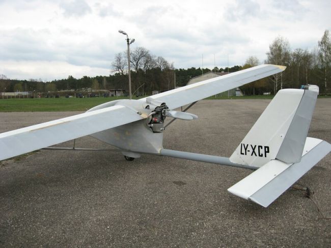

Между прочим! В ветке "Дела литовские" промелькнуло:
vidas: Хочу поделиться что мне повезло построить на базе немецкого планера КА-8В
[media]https://youtu.be/ti5cPBonrJI[/media]
а также, по ссылкам рядом:
manosparnai.lt/e107_plugins/forum/forum_viewtopic.php?1385
тоже про тот ка-8
http://public.fotki.com/vidas123/vn-8bm/
Да, это пожалуй вариант.
интересно, почему он так "глубоко" установил двигатель, что даже пришлось делать чуть ли не кардан? Это ж сколько лишнего веса и усложнение конструкции.
Ради более обтекаемого капота  двигателя и возможно центровки?
по началу подумал, что он прямо взял распилил родной фюзеляж и приделал к нему балку 🙂
