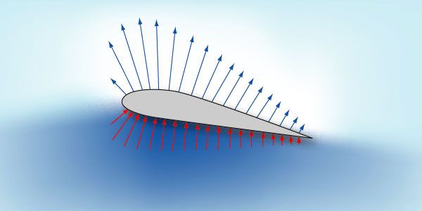

snmon сказал(а):
Разве разница разряжений на верхней и нижней плоскостях не говорит в пользу того, что остаточное, относительно атмосферного, давление на нижней плоскости, выше того, что на верхней?
Ну, сами подумайте: вокруг среда с атмосферным давлением. Теперь смотрим показания манометров : суммарное разрежение на верхней поверхности составляет, скажем, десять метров - а на нижней, при той же частоте дырочек - пять метров. И скажите, на милость - как этот факт можно трактовать таким образом, что бОльшая часть подъемной силы создается не верхней поверхностью: я этого не могу представить себе так же, как Василий Иванович не мог представить себе квадратный трехчлен, который ему предложили записать на экзамене в академии.
snmon прав! Повышенное давление перемещает тела, жидкости и газы в направление пониженного давления.

snmon сказал(а):
Что касается сравнения давлений, то по-моему, все совсем просто в Вашем примере: на 10-и метрах давление ниже, чем на 5-и. Соответственно, на нижней поверхности давление выше. Либо я опять не в ту лузу.
Гениально!!!
Делаем такой халявный летательный аппарат в виде плоско лежачего кирпича толщиной в несколько десятков или сотен метров.
Снизу атмосферное давление больше, а сверху кирпича давление меньше. И никаких там гелие-водородных-наполнителей. Всё просто как дважды два - разница давления поднимет этот кирпич высоко в небеса.
snmon сказал(а):
Соответственно, на нижней поверхности давление выше. В общей связи с окружающей средой, конечно. Иначе, сам факт создания разряжения относительно среды под вопросом. Либо я опять не в ту лузу.
Вы зациклились, уже.
Собственно, этот разговор и начался с сомнений некоторых, в фактеотбрасывании воздуха вниз, как причине подъемной силы.
Но в приведенном примере, разрежение сверху сильнее отклоняет поток вниз, чем разрежение снизу стремится отклонить поток вверх - тем более, что часто на нижних поверхностях профиля, или  его участков, вообще нет разрежения.

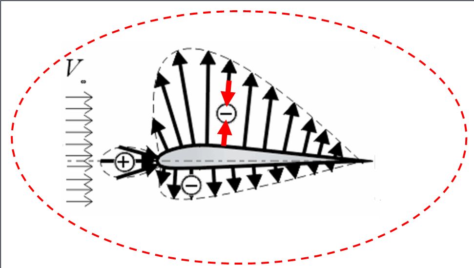

snmon сказал(а):
То есть, разница давлений еще выше, чем если картинка такая:
Это разница давлений только на поверхности.
Но как записано в законе Блеза Паскаля (Давление, производимое на жидкость или газ, передается в любую точку без изменений во всех направлениях) , то так и надо понимать этот закон.
Посмотрите на область воздушного пространства на картинке ниже в которой давление ниже, и обозначена та область знаком минус.
Так вот по закону Паскаля на эту же область действует точно такое же давление но с противоположной стороны. Эти давления я выделил стрелками красного цвета.
При удалении от поверхности профиля на определенное расстояние давление сравняется с атмосферным.
Если провести условную поверхность по границе невозмущенного давления вокруг профиля, то внутри этой поверхности может твориться всё что угодно, только вот разница  давления внутри той поверхности ни коим образом не переместит эту область с профилем внутри.
Но на профиле все же присутствует подъемная сила.
Так вот, как только возникает разница давления, так тут же возникает движение газа (жидкости) за счет этой разницы давления, и появляется тот импульс силы что Ньютон оформил в один из своих главных законов.
Таким образом, зафиксированное давление всеми самыми наиточнейшими измерителями не приведет к появлению силы способной породить подъемную силу исключительно за счет только измененного давления.
Это только условие для направленного движения (отбрасывания) воздуха, которое уже по закону импульса силы создаст аэродинамическую силу.
