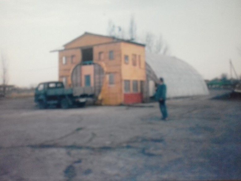

Вижу, что утомил уважаемое собрание описаниями событий, как бы, не относящимся к постройке моих Л.А. Сделаю небольшую паузу и вставлю несколько картинок переснятых с фото на мобильник, а с него в компьютер. По другому не умею. Иных - не допросишься. По этой причине качество изображений пострадало.
Ангар и тепляки бывшего авиа отряда октябрь 1997 года. Правый тепляк "аккредитован" мною.

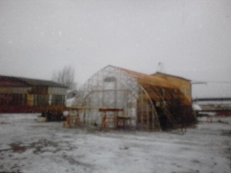

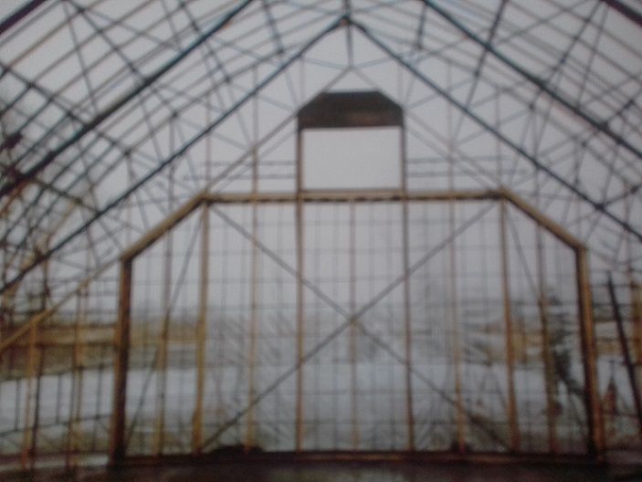

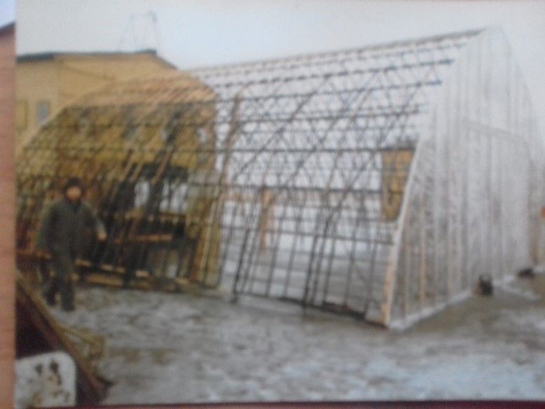

Sanpalych
Часть полу- арок бывшей теплицы пошла на постройку ангара 5х8 м.= 40 м2. Ангар пристроил к тепляку 3х4 м = 12м2 Итого: вышла мастерская площадью 52 м2. В самом тепляке построил жилой второй этаж. Тепляк утеплил. Обшил его изнутри второй стенкой и забил пространство между ними опилками. Ангар утеплил двойным пленочным покрытием по тепличной технологии. Зимою, в солнечный день, при -10* внутри помещения было +18*. Ночью температура не опускалась ниже 0*.

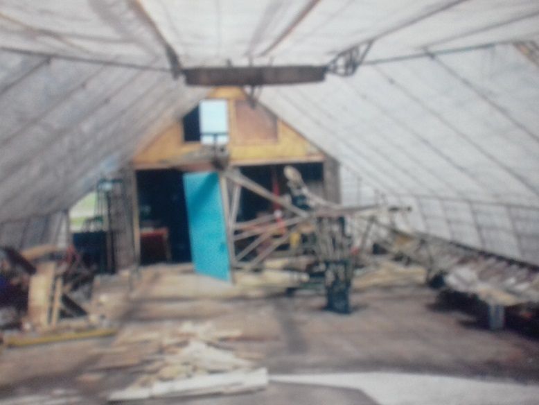

Sanpalych
То, что у меня получилось!
. Супруга, с удовольствием проживала тут, в теплое время года. Как известно - женщины любят комфорт!

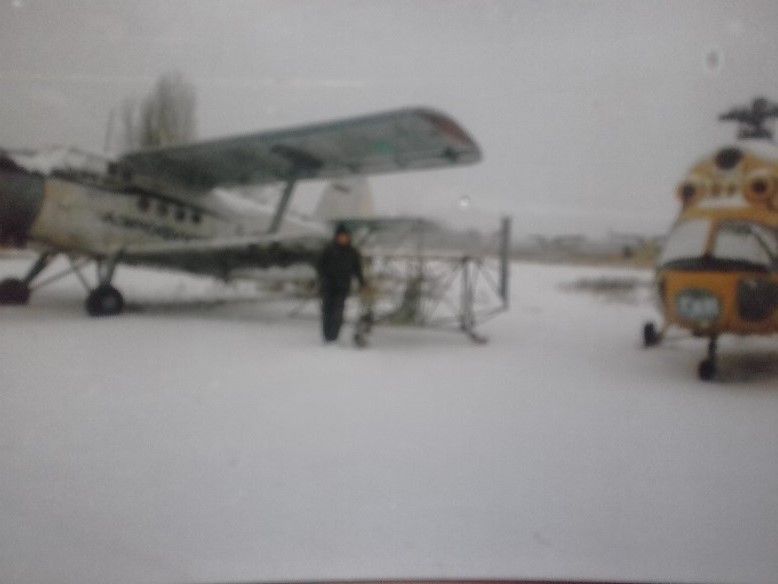

Sanpalych
На постройку ангара потратил весь 1998 год, кроме трех месяцев. С июля по октябрь были, с женою в разъездах.
Съемка при открытых воротах. На переднем плане - его балансир.
