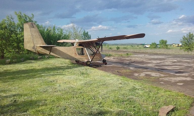

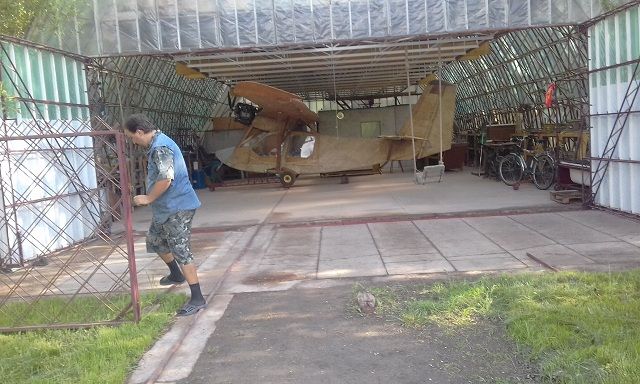

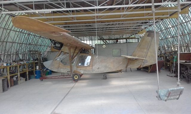

Самолет, практически, был построен в 2016 году. Далее пошла маета с настройками двигателя. Эпизодически. За это время обустроил ангар под готовый самолет: Поднял и забетонировал пол.  Проложил монорельс  из ангара на перрон - 35 м. Заменил временные ворота ш-3 м. на капитальные  ш-8 м. Такой же ширины - заборные ворота. Установил междуэтажные фермы. и т. д.
Из-за войны в Донбассе ,я, не рискнул съездить в Луганск, чтобы там купить винт. Поехал в Ростов к Галасу. Купил его винт. Но, винт Галаса не подошел к моему двигателю. С редуктором 2.5, он выдавал максимум 185 кг. с шагом  о.8 м. в статике. Сгодился, лишь, для пробежек. В пошлом году купил луганский винт.  Выше всех похвал!! С шагом 1.4 м. на 5300 об/мин. уверенно выдает тягу 250 кг.    В этом году "мозги", на двигателе  моем, настроил Валерий "Парящий". Теперь двигатель работает безупречно.

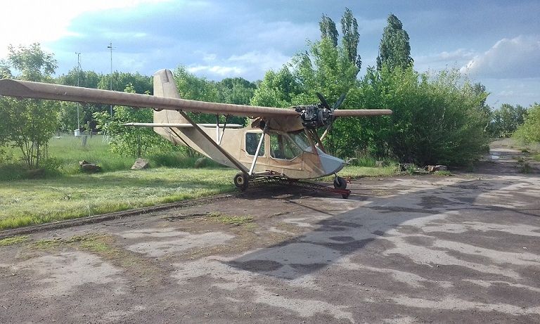

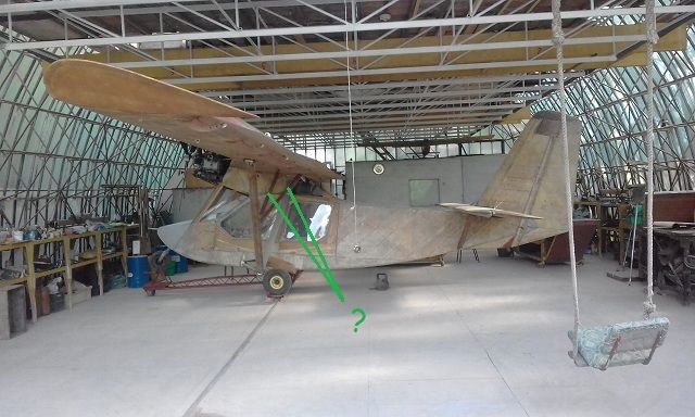

Rusa53
В двух направлениях должны держать от потери устойчивости подкос.
Sanpalych
Вы абсолютно правы. Подкосы - 3.25 м. длины. Консоли по 85 кг с пустыми крыльевыми баками. Необходима их поддержка от потери устойчивости, при отрицательных перегрузках.
r_clone
Россия - родина слонов...
в двух направлениях?
а разве момент инерции (а следовательно и радиус инерции) поперечного сечения такой конструкции будет одинаков что относительно длинной оси, что относительно короткой?
т.е. вероятность выпучивания в плоскости малого размера "капли" такова же что и в плоскости большого размера?
ведь пенопласт на трубе после закрепления неким образом затем еще и оклеен поверх чем-то...
КВА
Извинте, встряну. С учетом того, что модуль упругости стеклопластика ручной укладки ниже чем у Д16Т, надо считать, а лучше сразу закрепить во всех направлениях и обтекатель не учитывать. Да, крыло само себя несет и вверх и вниз, и при расчете на прочность его вес не учитывается.
r_clone
...надо считать ...
если не затруднит, расскажите пжлст как бы Вы считали на устойчивость в этом случае, т.е. труба(один материал)+обтекатель(другой материал)
численный метод (МКЭ) не берем, только аналитически
Sanpalych
О чем тут спорить? Обтекатель из п-пласта, обрамленный стеклопластиком т-0.1 мм., априори не является силовым элементом. Будь у меня стандартный покос, я бы подкрепил его одним контр подкосом.
