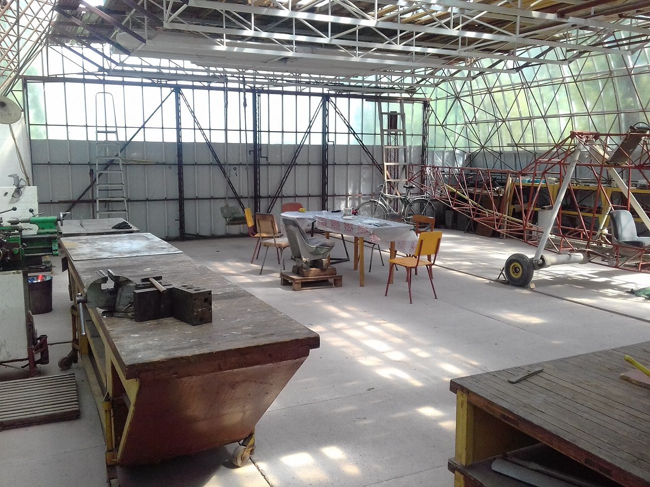

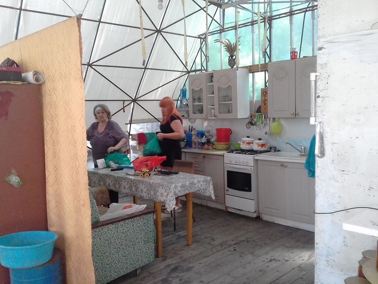

Еще чуток не по теме. Кухня-столовая, где безраздельно властвует моя женуля весь теплый сезон с апреля до конца октября.Весь ангар принадлежит мне! Но тут я имею статус кота, трущегося о ноги хозяйки. Здесь же женщины, внучка и ее любимая Бабуля,кормят своих мужиков и заготавливают консервацию на зиму. ИДИЛЛИЯ...

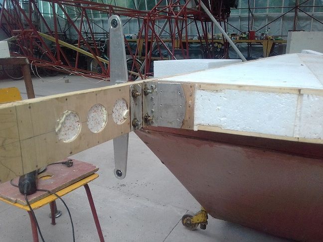

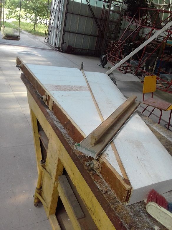

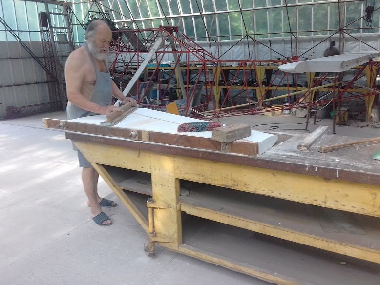

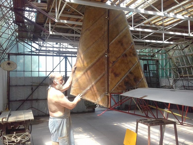

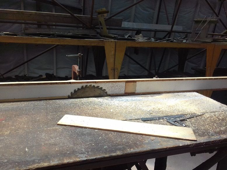

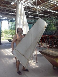

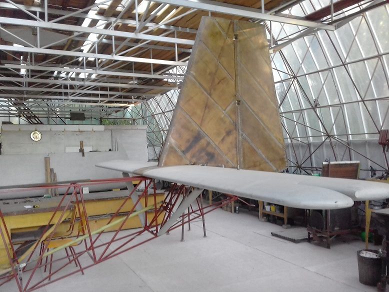

Затеял изготовление нового В.О. Прежний, с роговой компенсацией, был слишком эффективным, даже, на минимальной скорости - 50 км/час. Нагрузка, с него , на педали практически отсутствовала. Площадь В.О. останется прежней. Без компенсатора площадь руля уменьшится на 0.1 м/2. Педали немного загрузятся.
В будущем постараюсь заменить все плоскости на металлические. Но, пока приходится довольствоваться изрядно надоевшими материалами, которых, у меня, предостаточно.
Начал с изготовления лонжеронов.
Плоскость - блочный пенопласт 20 кг/м3. Приклеивается к лонжеронам пеной- клеем. Правилом поверхность доводится до идеальной.

ВО тяжеловато на мой взгляд. Так и не понял, а почему бы его не сделать классически, то есть дерево, фанера, ткань. Киль ещё ладно, а вот РН уж точно был бы легче и не сложней если обтянуть тканью классическую деревянную нервюрную конструкцию.
По дюрали замечание имею. Я противник Д16Т в самодельной сверхлёгкой. Его сложно защищать от коррозии, а незащищённая корродирует лихо. Гораздо проще в использовании АМг6. И не надо смотреть на прочностные характеристики. В 90% расчётных случаев, вернее 90% конструкции рассчитывается на местную или общую потерю устойчивости. Модуль у них (даже у мягкого алюминия) практически одинаковый. Даже мягкий АМц подошёл бы по своим характеристикам, если бы не мялся руками. Остальные 10% конструкции, а это ухи, силовые кронштейны, пояса лонжеронов в очень малой прикорневой части (для свободнонесущего крыла), если сделать чуть тольще чем из Д16, веса немного набежит.
Конечно финансовая сторона многим рулит, но мне кажется, выбирать трудоёмкую конструкцию из соображений дешёвых материалов не разумно; надо же и свои жопочасы ценить.
