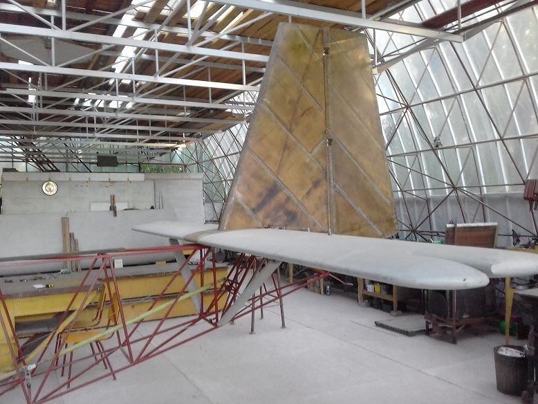

Общий вид "голого" фюзеляжа с оперением.

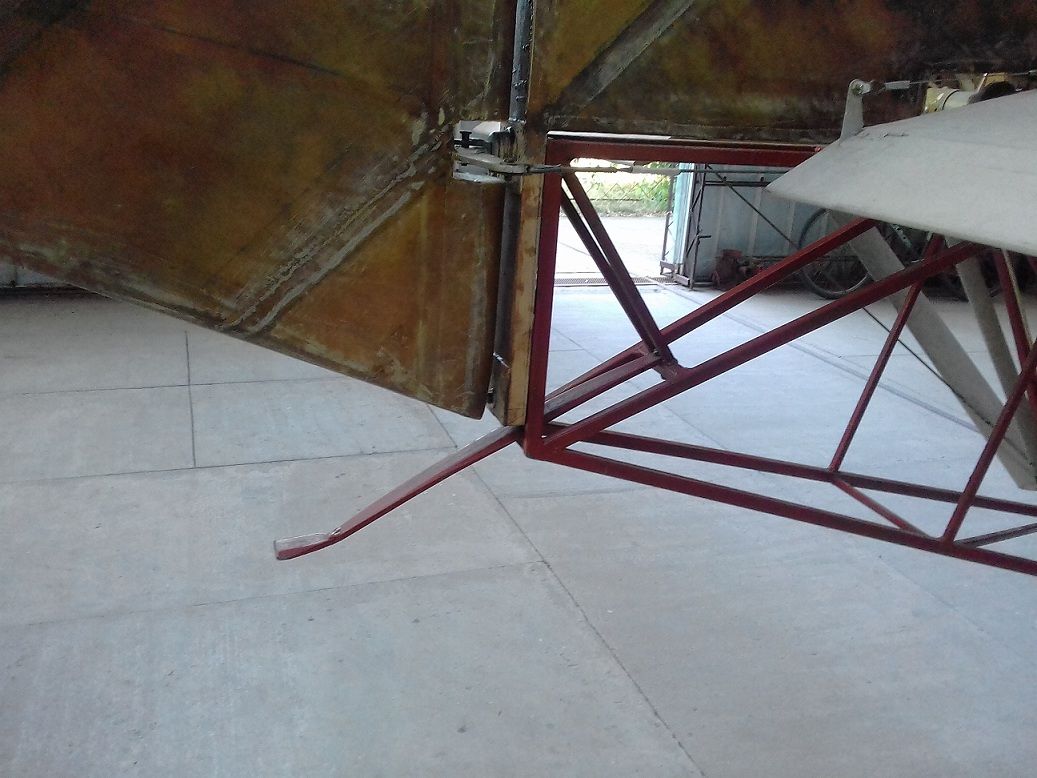

Оперение в сборе. Расчалки из тросов Д 2 и 3 мм. заменил на ленточные взятых из между лонжеронных "крестов". предварительно укороченных до нужных размеров. Наконечники приварены к лентам ручной дуговой сваркой постоянного тока. Ленточные расчалки едва видны на фоне В.О.
