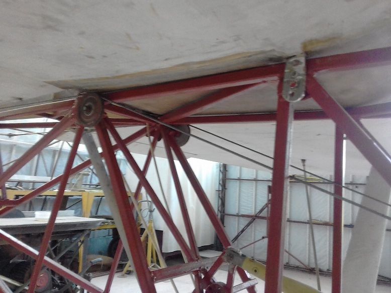

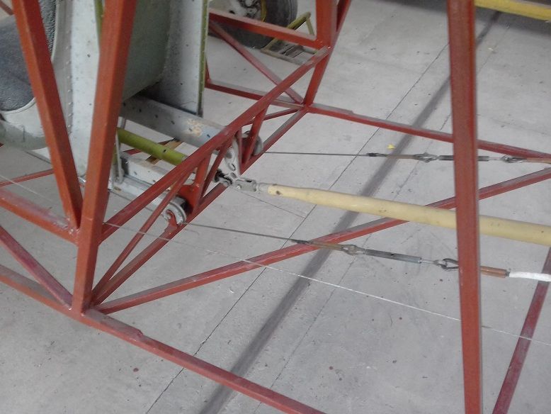

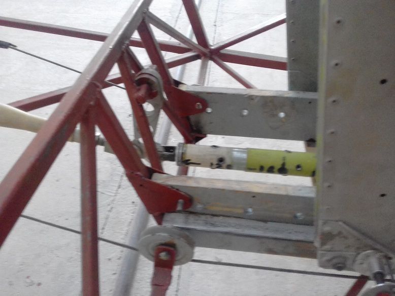

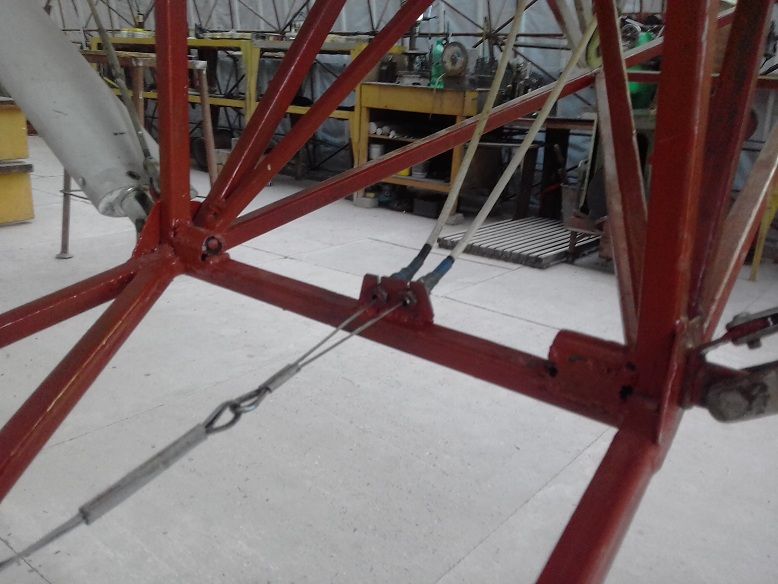

-Хвостовой шпангоут, принимающий на себя Мкр. от оперения. На нем установлена проводка к органам управления рулями оперения.

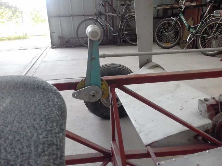

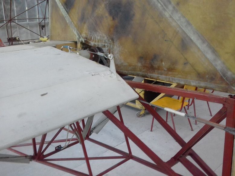

Триммер руля высоты и механизм его управления. Триммер поднимается вверх от натяжения троса .Опускается вниз - возвратной пружиной.
Тросы в боудэнах, приводящие оба триммера, соединяются с тросом протянутым в кабину к рычагам управления ими. Здесь же показаны узлы креплений подкосов и лент-расчалок

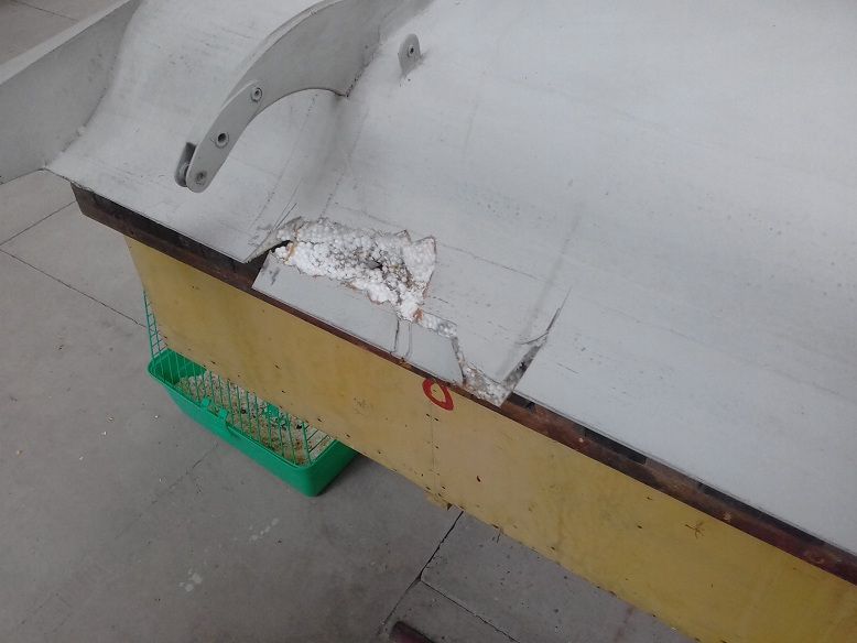

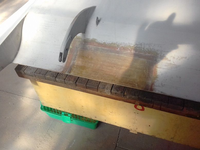

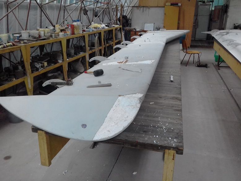

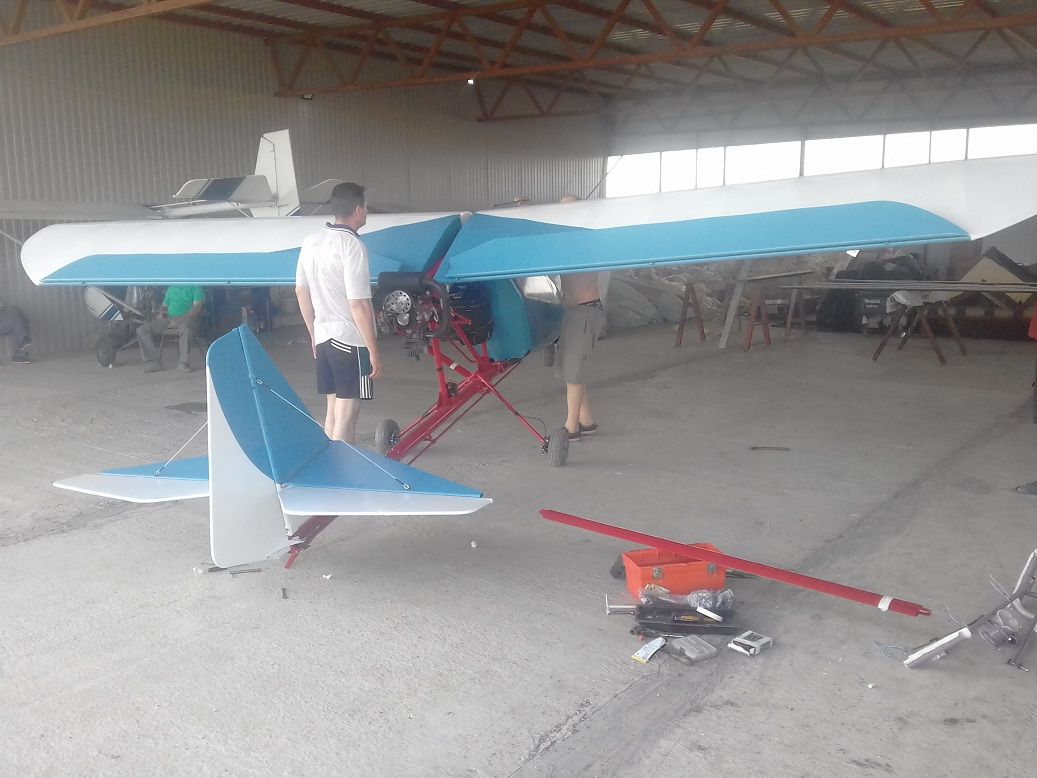

Чтобы долее не раздражать начальство соседнего авиа рем. завода, на поле которого я нагло хозяйничал, счел за благо отлетать за 6-8 км на приглянувшееся поле. Там и стал отрабатывать взлет-посадку. Все шло гладко. Но , после очередного приземления, на V-40 км/час, когда переднее колесо касается земли, я задел левым крылом одно из деревьев образующих коридор около 30 метров ширины. В результате законцовку крыла смяло. Ухо переднего узла навески крыла разорвало. Эвакуатором послужил, стоящий без дела "уазик". Пока довез до аэродрома,повредил шесть, из четырнадцати кронштейнов навески элеронов и закрылков. Далее - описание ремонта крыльев.

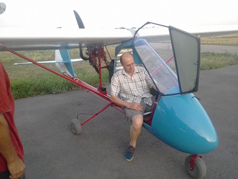

В тот же день, когда, благодаря содействию Юрия Каблукова, я имел возможность посетить Пешково ("Мекку" ростовских авиа любителей),сюда привез свой очередной ЛА Петр Анатольевич. Я имел удовольствие присутствовать при сборке этой изящной игрушки для взрослых и ее испытательном полете.

Авария моего самолета дала мне повод неожиданно-досрочно приступить к его модернизации. Аэродинамическими качествами моего тяжеловесного аэроплана я остался весьма довольным! О чем не могу сказать о материале,из которого он построен Особенно фюзеляж.Начал с него. Построил новый, из стальных труб. И не только!..А,вот,с крыльями - " 10 шагов назад"! Но и тут кое что ,существенно, модернизировал В результате 20 дней ремонта - не совсем "Сизифов" труд. Итак -по порядку!...
