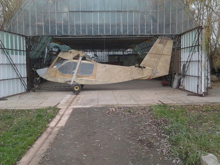

Габариты учтены.

Боюсь спросить сколько же он весит в сборе пустой.Он двухместный.
Я не думаю, что много. окрасится и это жуткое чувство пропадёт. Это же стеклоткань и наполнитель пенопласт, создают впечатление монолита.  А так думаю не тяжёлое.

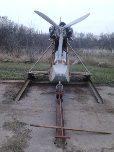

Извините, но стык моторамы и лобового стекла боюсь даст большую добавку сопротивления интерференционного. С таким мы столкнулись на одной нашей амфибии. По расчетам крейсер должен был 240, но даже макс не дала и 200. Слишком близко к кабине большие годолы двигателей Субару по 200 сил. Даже убирающиеся 3 стойки шасси не помогли.
Схема шасси - рычажная. Мкр. от подвески колеса передается на вал-трубу Д-120 мм. на конце, которой, жестко крепится пакет рессор. Рессоры, в свою очередь, передают нагрузку, от реакции колеса, на бортовую балку фюзеляжа .

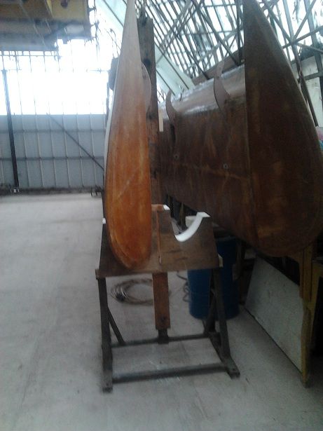

      Моя конструкция строится из сосновых реек-переклеек ( каркас фюзеляжа, полки лонжеронов крыла и оперения) Обшивка - трехслойные панели т-10 мм. заполненные "шариковым" п-пластом , оклеенные стеклопластиком ручной укладки. Внутренний слой - 0.1 мм. Наружный - переменной толщины.  Оперение, элероны и закрылки сформированы  из блоков п пласта 20 кг/м3 и оклеены ст-тканью т-0.1 - 0.25 мм.  Крыло  сформировано из п-пластовых блоков того же удельного веса.  Лонжероны - полки сосновые. Стенки - пакет трехслойных панелей с обшивкой переменной толщины. Наплыв;  Баки-кессоны общей емкостью - 350 л. собраны из трехслойных нервюр-перегородок. Обшивка - трехслойные панели т-10 мм. Рассчитано на разрушение А-8 при взлетном весе - 800 кг. С-т для двух пилотов.
Двигатель Субару-20 с редуктором - 140 кг.

Вопрос к знатокам: На сколько кг. потянет мое рукоделие? Оно у меня "монолитно" не только визуально, но и на ощупь.

КВА: .... стык моторамы и лобового стекла боюсь даст большую добавку сопротивления интерференционного.
Меня, самого, смущает образовавшийся острый треугольник-ловушка для воздушного потока. Но, в этой версии моего Л.А. Я, не в силах ее устранить, не изуродовав его внешний вид. Придется смириться с этим изъяном. Мой с-т рассчитан на скорость крейсерскую до 120 км/час. Полагаю, что  интерференция в районе стыка фонаря с моторамой не окажет пагубного влияния на качество Л.А. в диапазоне этих скоростей.
Сан Палыч, боюсь окажет и на качество и на скорость. Но если  Вы миритесь с крейсером 120, то ладно. Мотораму можно было сделать из труб, чтобы воздух пропускала. Или из двух балок.
Можно и мне прикинуть вес. Он, примерно, как наш  двухместный фанерный Зеленый. Двигатель Вальтер 6-111 столько же весит. 575 пустой, 730 взлетный. Ваш расчетный - 800. Прикину из веса полезной нагрузки: двух пилотов по 90 и топлива 270кг, СУ - 140, и примерных относительных весов составных частей, "с потолка".
M= (Mпн+Мсу)/(1-(mкр+mф+mоп+mш+mоб.у)=590/(1-(0,1+0,12+0,025+0,05+0,05)=900кг. Отсюда вес крыла прим. 90, фюз.- 98, опер. - 22,5, шасси - 45, оборуд.управл. - 45.
Что на фото: фюз, шасси, ВО, СУ, оборуд.упр.=98+45+10+140+45=338 кг. Примерно.
Вес, как правило, получается больше расчетного, но бывают и исключения.
Поясню то, что Вы не могли увидеть на фото: Моторама состоит из двух балок  образующих туннель(на фото его, пока- что, нету) Воздушный поток, от винта, проходит сквозь туннель под картером двигателя и попадает в надстройку, где установлен радиатор. Затем, через жалюзи-инжектор, в "крыше" надстройки, выходит наружу. Происходит одновременное нагнетание и отсос, охлаждающего двигатель, воздуха. Так-что в районе моторамы-туннеля интерференция отсутствует. А, вот на стыке туннеля с фонарем... Правда - фонарь не плоский. а овальный.

   Весы, у меня, есть И безмен- 500 кг. тоже есть. Самолет весит -  585 кг. У меня вопрос к знатокам: Это норма для Л.А. таких размеров и таким двигателем? Или, все-же, перетяжеленый   на 100-150 кг?
В общем, уважаемые знатоки, вы верно определили "на глаз" вес моего с-та. Но, фюзеляж, в той степени сборки, что на фото, весит-380 кг.
Аэродинамику очевидно считали , а прочность крыла? Моторамы 10g? 2 тоны моторама выдержит?
