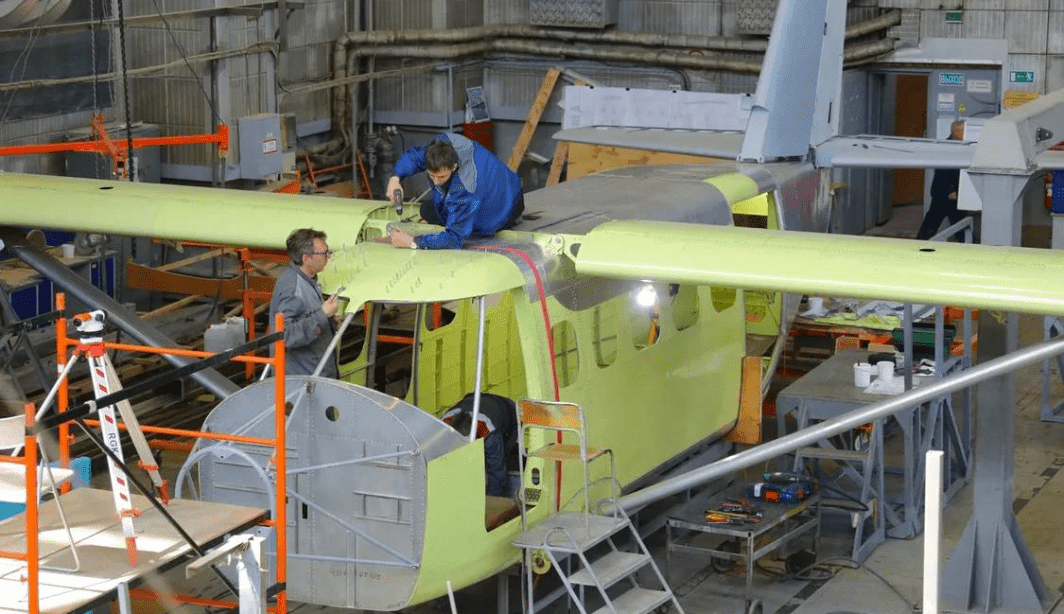

На счет пенсии: Вашему покорному слуге в этом году 74 (!) стукнет - и знаете ли, такое счастье, что до сих пор имею возможность полноценно работать конструктором и радость видеть, как из призрачных образов в голове вырисовывается реальный аппарат.
