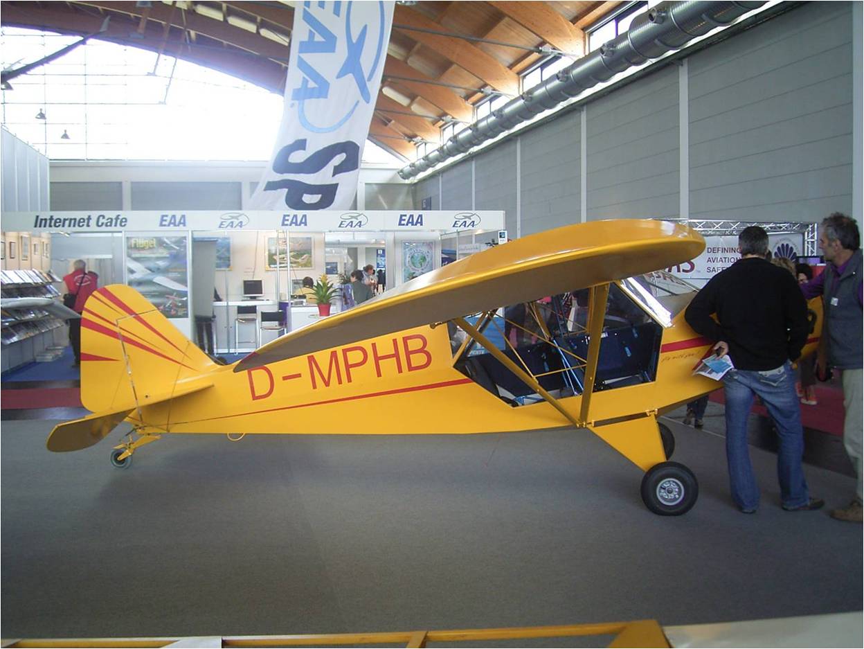

Есть еще вариант строить не полноразмерный Пайпер Каб, а в масштабе 1: 85. Таких аппаратов много, и информации валом. Что получаем, более компактный ероплан с характеристиками Пайпера.
Если не сложно, подскажите ссылки, очень интересно взглянуть, заранее спасибо 🙂
фото
    107,6 КБ · Просмотры: 429
Фирма:  HB Kitplane Company, Чехия
                 раньше - Tandem Tulak
Weilheim  Info@hb-kitplane.de  www.hb-kitplane.de Лайнер называется Cubby
Да 85 % !  Ну написал наспех, что теперь, стращать меня будете? Нет блин не учился я в школе.  Все желание нахр-н пропало помогать людям. Спасибо за внимание, досвиданья!!

Единственно. невольно возникает вопрос по поводу компоновки пилотов в кабине. Кабину как я  понял меньше не сделаешь, поскольку человека на 15% не уменьшишь. Интересно, как они решили эту  проблему делая свой самолет в уменьшенном варианте?
Ну неполный аналог...
Полезная нагрузка на 45 кг меньше
MTOW на 100 кг меньше
Нагрузка на м2 немного болье, соответственно взлетно посадочные х-ки незначительо хуже у копии.
Правда как заявляет производитель круизная скорость выше, эдак на 15, 20 км/час.
Короче стоит ли это уменьшения и так не особо большой кабины, и мнимая экономия материалов...

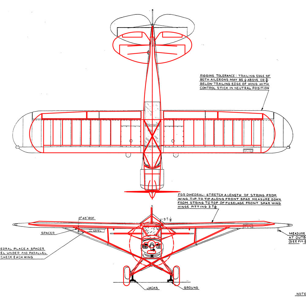

Сегодня сравнивал по контурам самолеты  Саваж и Пайпер
Красная линия - Саваж
Черная линия Пайпер Каб Па-18
К сожалению вид с боку не получилось сделать, позже выложу отличия этих самолетов.
Что ещё раз подтвердило...Саваж никогда не станет Пайпером. Саваж просто игрушка для увеселения. Пайпер самолёт не только для души, но и для работы. 😉
Согласен разнитца в 1м не облегчит строительство апридаст еще больше проблем. Если делать то оригенал.
В какой то мере согласен с  Вами, но все равно у Саваже тоже  существуют свои преимущества.
Может о положительных моментах этого маленького самолета  поговорим?
