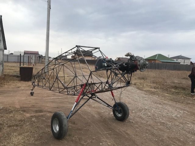

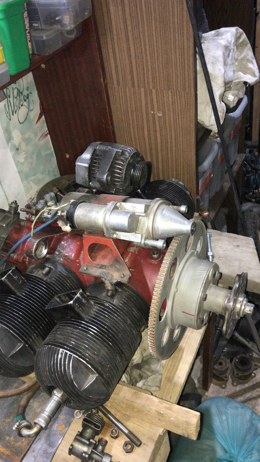

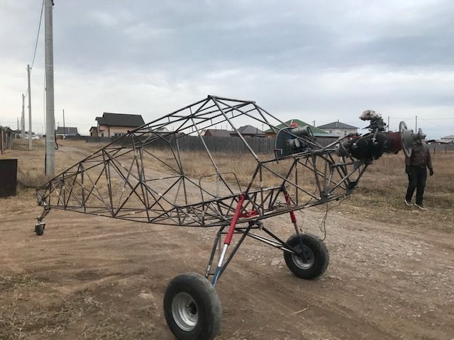

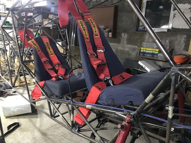

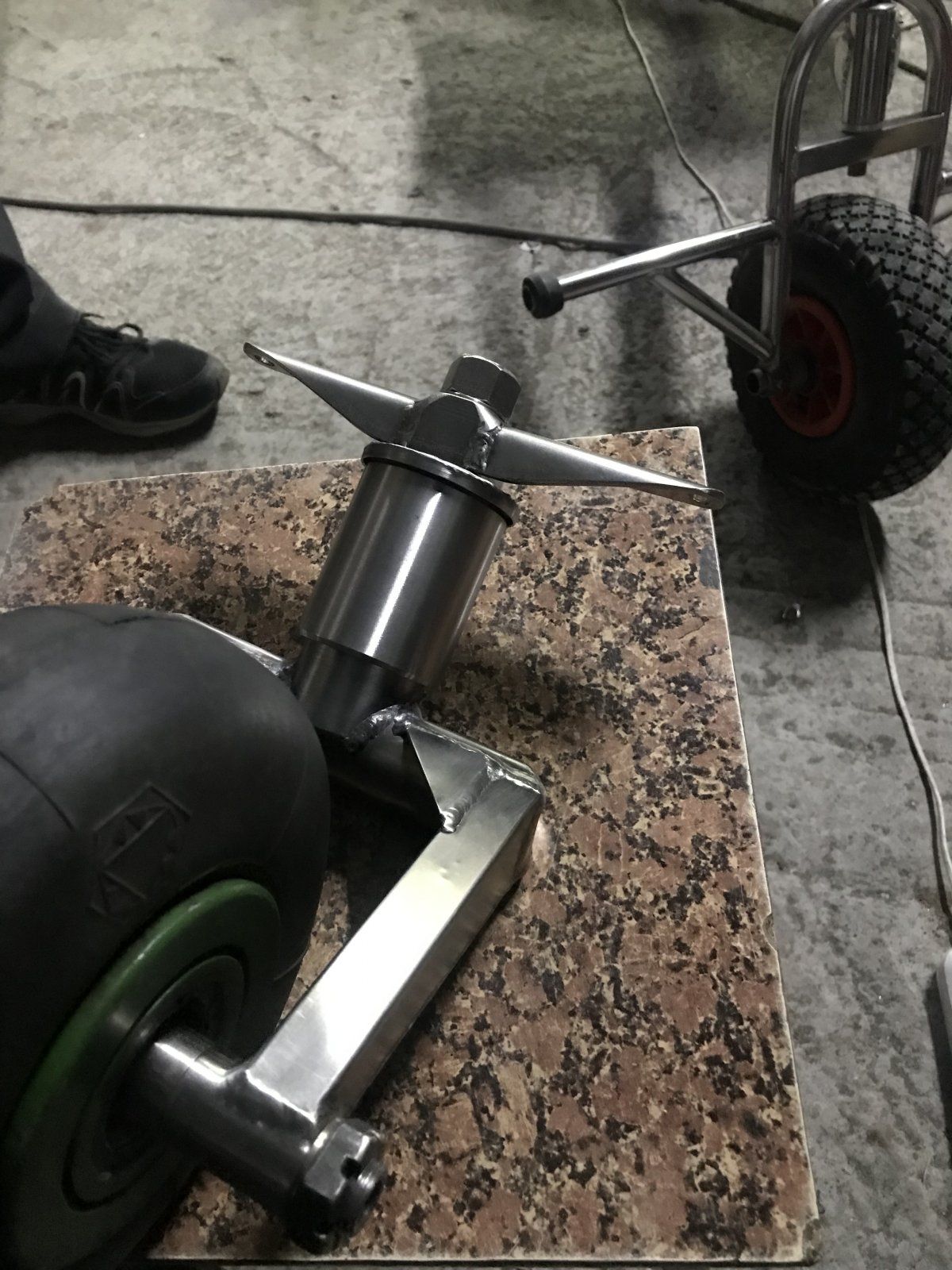

Случайно пересматривал разные темы на форуме и в какой то момент вспомнил, то в свое время вдохновленный данной темой начал строить свой STORM, по типу Саважа и Ранса

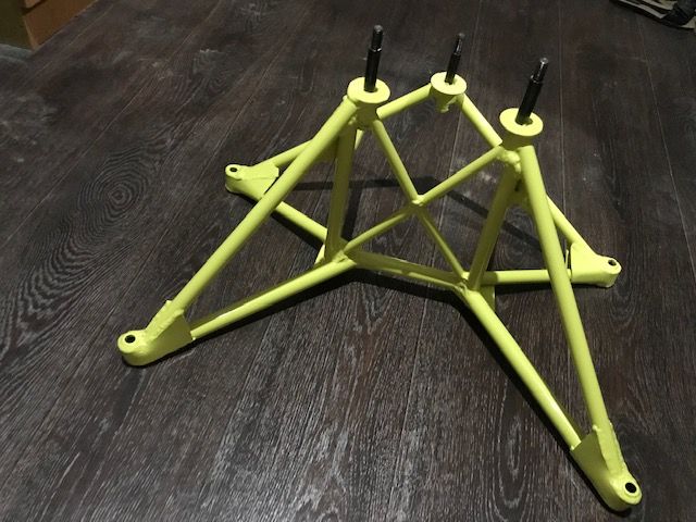

Вот такой будет стоять двигатель. Купил к нему генератор от Дайхатсу Териос. Сейчас поставлю стартер, сварю выхлоп.

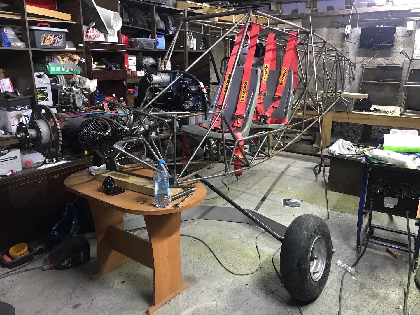

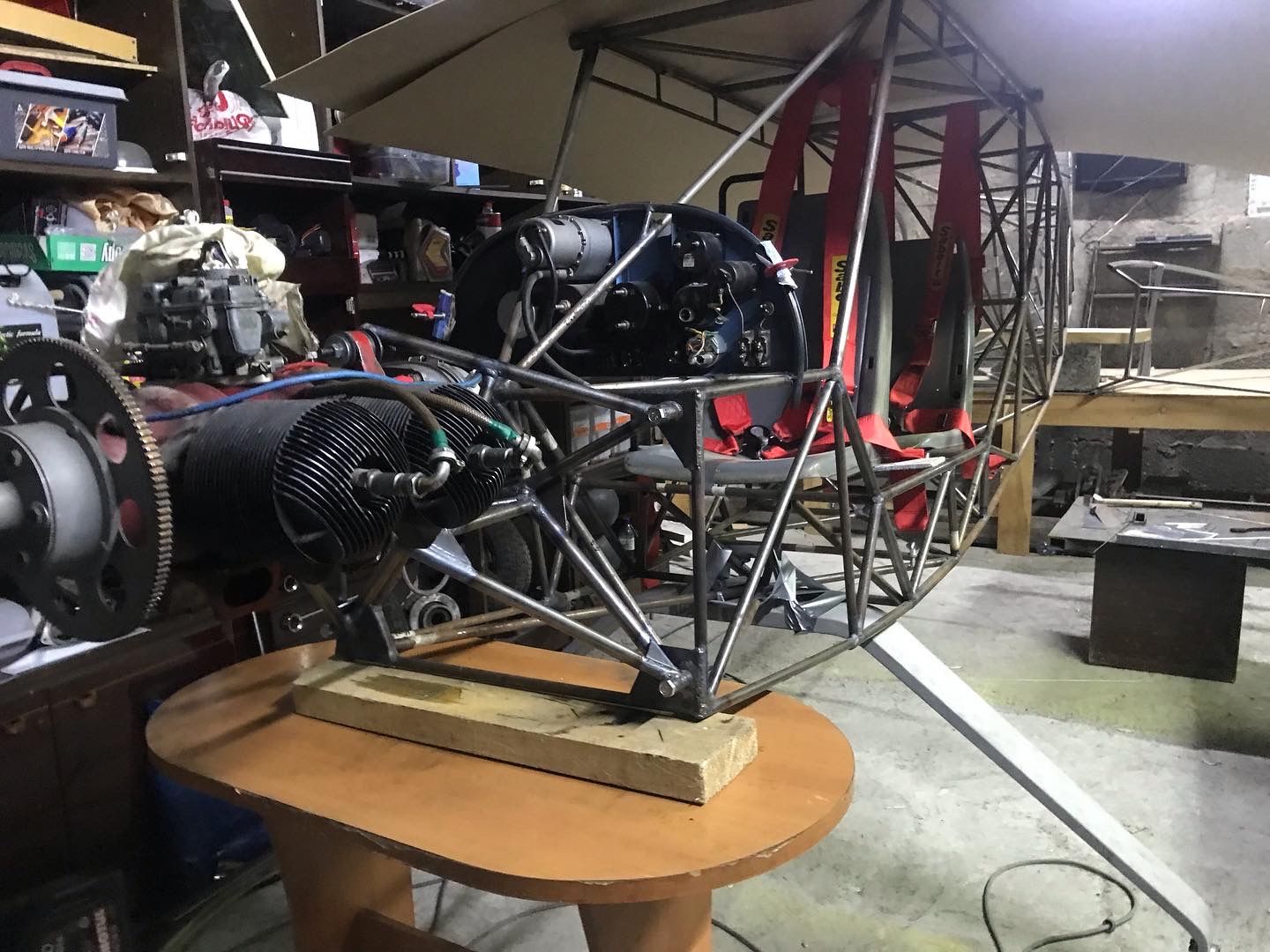

Вот такую для него сделал мотораму, сталь 30ХМА, брал у Андрея из Томска. Самолет тоже из нее. Все.
Получился очень легкий самолет. Пока вес 130 кг. Это вместе с двигателем.

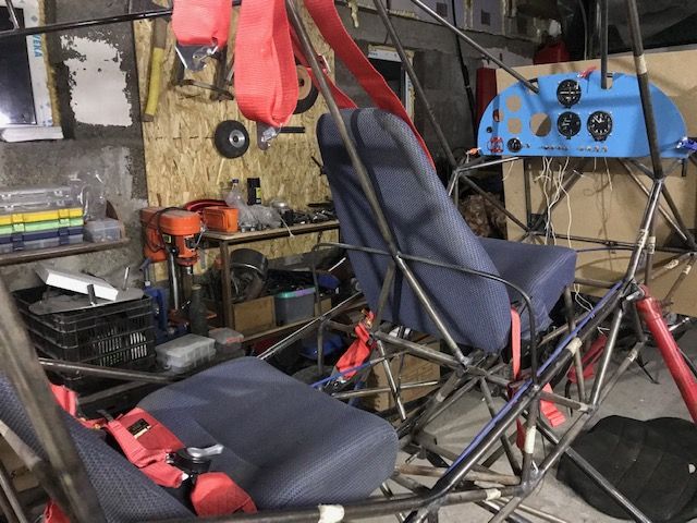

Вчера поставил сиденья с микроавтомубуса фиат Дукатто.
Раньше не писал и тему не делал, так как насмотревшись на жесткую критику тут на форуме боялся

McCulloch 4318. Может конечно не самый лучший вариант в плане обслуживания и ремонта в виду своей редкости. Но заведем - посмотрим. Соотношения веса и мощности у него самое уникальное. На крайний случай потом всегда можно будет Ротакс - 582 поставить.
Винт на него мне уже сделал мой друг. Проблема этого мотора в том, что он безредукторный, при этом его обороты 4200 - то есть винт большого диаметра не поставишь. Но посмотрим. Как выдаст тягу. Всегда можно сделать редуктор либо опять же Ротакс.
