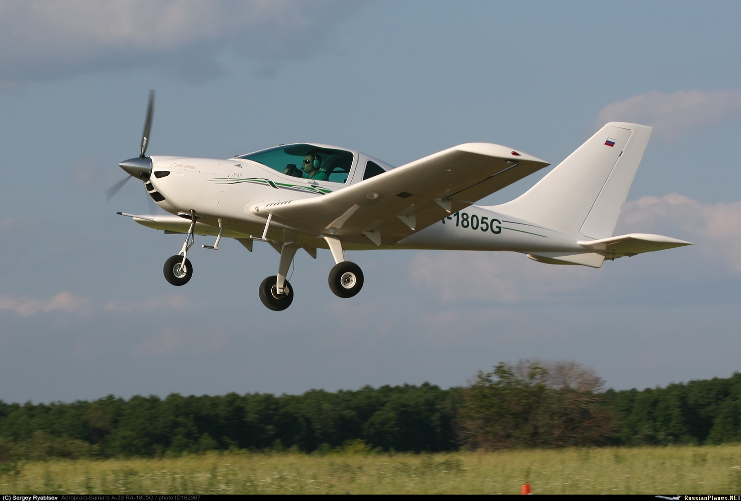

Да, на винте Киевпроп А-33 летает так себе, т.к. этот винт рассчитан на малые скорости и самолеты типа А-22 или Бекас, а они летают на скоростях 130..140км/ч в крейсере. (кутка лопостей под малые скорости). Нужен винт Авиа спектр у него оптимум на 190..200км/ч.
Ну и потом тот самолет старенький уже, налетал чертову кучу часов на покатушках, что с ним делали неизвестно, и похоже без проса всё делали (судя по раскраске). И это вариант со старым капотом ещё.
сейчас немного другое всё (опять от темы ухожу) (фото от Сергей Рябцев (c)) Основные рессоры уже композитные, противофлатер в базе, передняя стойка пневмогазовая, винт айрмастер. Мотор кстати 912 на зеленом.
