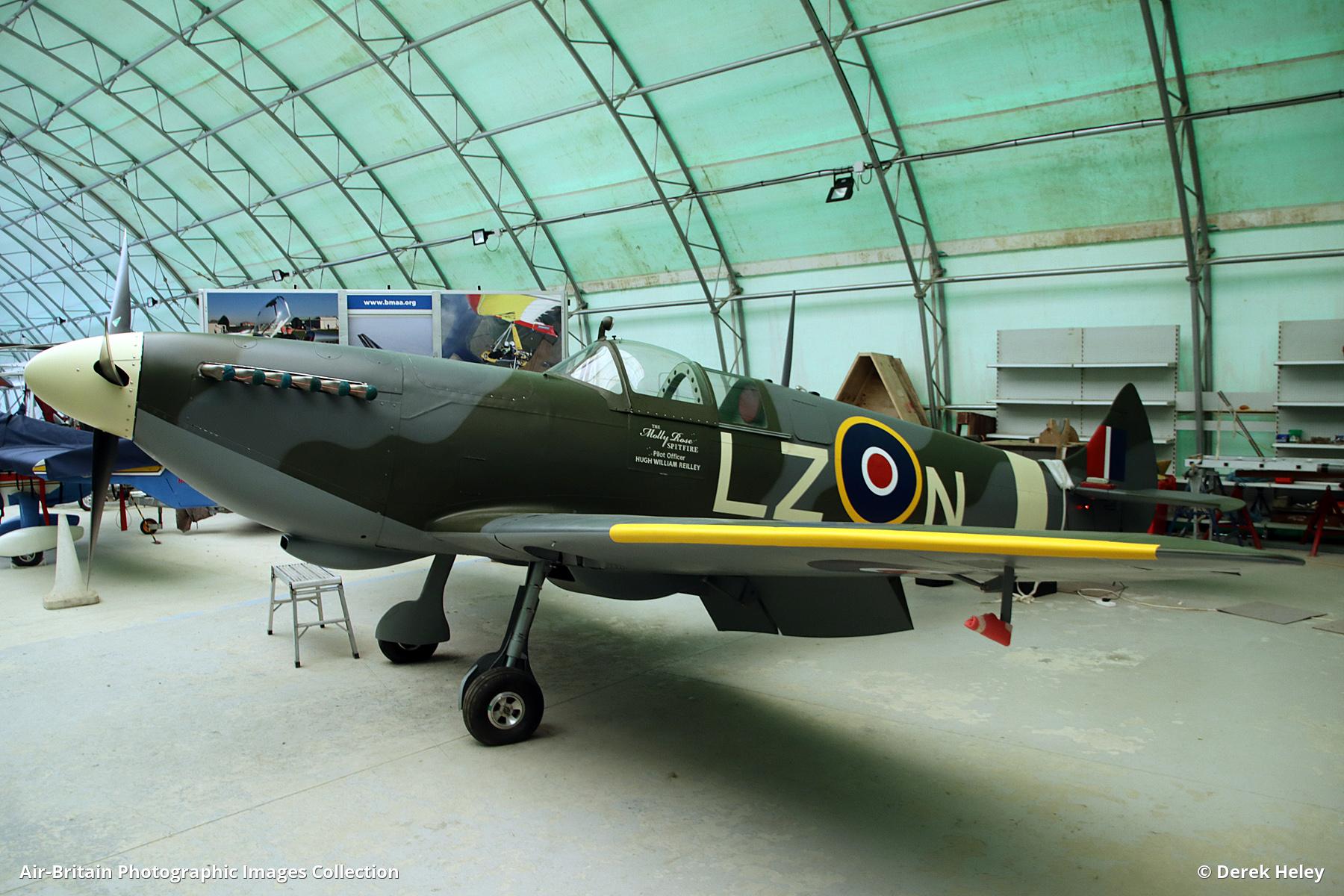

Supermarine Aircraft Spitfire Mk.26B
Если верить Википедии, 89,5% копия Мк5 модификации Спитфайра.
Длина 7.24м Размах крыла 8.43м высота 2.06м площадь крыла 11.3м² Вес 450кг- взлётный 810кг
Мотор жидк.охл. Дженерал Моторз- Исудзу V-6 226л.с.
Винт Ivoprop, композитный , 3-хлопастной
Vмакс 426км/с, Vкр 296 км/ч, Vсвал 77 км/ч, ny +6 -4, V набора выс 13 м/с, нагрузка на крыло 71 кг/м²

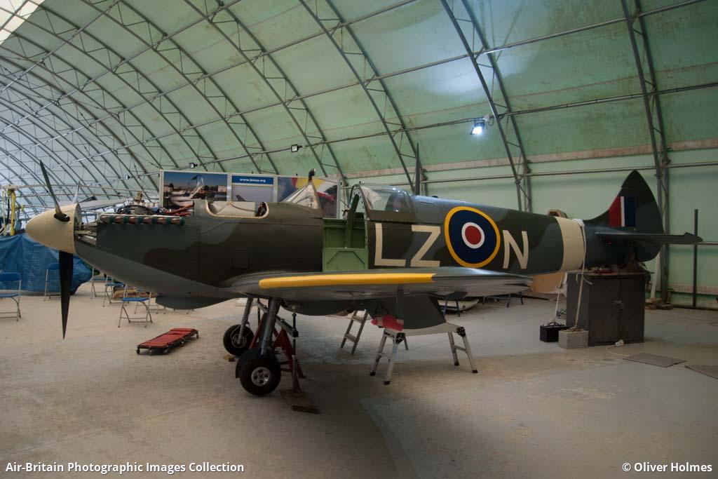

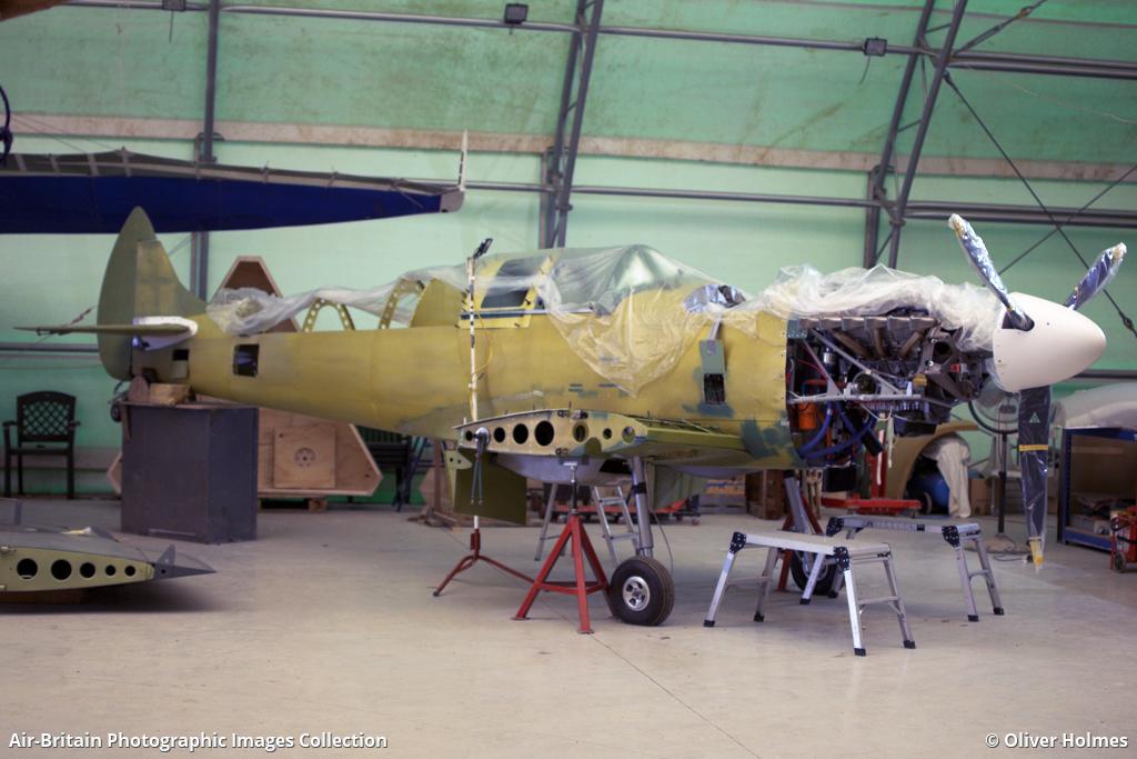

Начало сборки G-CLHJ , владелец клуба Пол Фаулер, аэродром Энстоун, Оксфордшир, Англия. Enstone (EGTN), UK - England Фото Oliver Holmes - 08/07/2018
18.09.2020 тоже Оливер Холмс

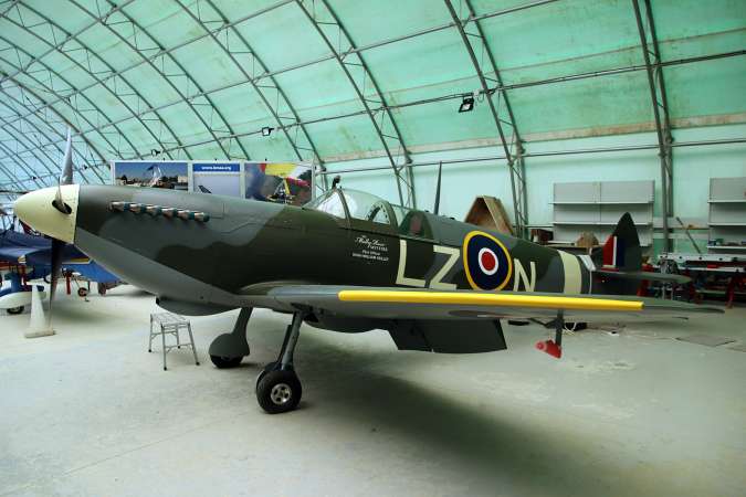

Фото Derek Heley - 20/06/2021
22.08.2023 пилот Тревор Бэйли погиб
