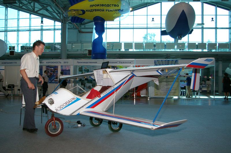

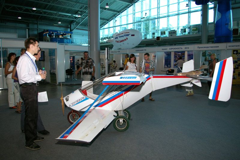

aerobaika
это был ру прототип в размахе 4 метра для проверки самой концепции полетной массой до 70 кг и на двс и на электро с автопилотами и видеоонлайн :~) сделан на кухне фюз и хвостовая балка из ячеистого полипропилена--- крылья и оперение из пеноядра и пэт пластика---усё поднималось на четырехместном лифте за три захода---давно это было 2010 год :~)

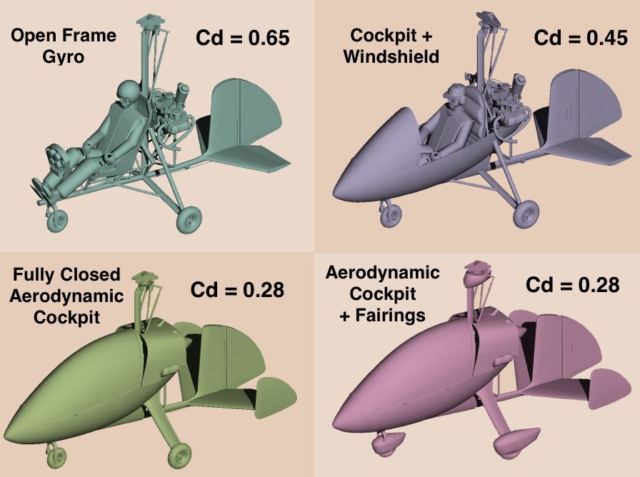

истории мировой авиации уже больше века---но почемуто до сих пор есть любители примитивных ажурных конструкции сла уровня начало прошлого века----это открытые кабины ,незакопатированные моторы, куча расчалок и подкосов,наборные конструкции крыла и оперения,всякие фермы в хвостовой балке----типа как бы сэкономим на массе и полетим :) но мы же не строим и не пользуемся детекторными радиоприемниками на четырех деталях или деревянные телеги с деревянными колесами ::)поэтому призываю бороться за аэродинамическую чистоту ла ещё на этапе проектирования всегда!!! :D :~) любой аэроторчёк  запутывает поток и его тормозит----а чем дольше  он взаимодействует с препятствием тем больше теряет импульс и кинетическая энергия  переходит в тепловую----сопротивление растёт и эффективность ла падает :'(или можно сказать что воздух запутываеться вокруг преград и ла тащит толстое воздушную шубу ---изза этого большая парусность и низкая ветропробиваемость :STUPID поэтому облагораживать всякими обтекателями аэроторчки обязательно----закрытый фонарь----обтекатели на колеса----профилированные стойки ,подкосы и рессоры-----зашитые фермы---- минимум расчалок---закопотированный мотор---снижают общее сопротивление в полтора--два раза сразу---АК растёт и ветропроницаемость тоже :D :~)

Аэробайка, запомните, капот. и отсюда закапотированный.
А не могли вы на прикинуть математическими выкладками и сравнить два самолета в конкретных цифрах, чтоб сказать-вот этот этому будет уступать на столько то и тд. Самолеты с одинаковыми крыльями, но один с зализанным фюзеляжем и свободнонесущим крылом, а другой с открытой каюиной и подкосным крылом. Движки скажем по 50 л.с, крылья одинаковы 10х1,2м, вес полетный  одинаков 250 кг, кпд винтов одинаков 0,7. (хотя с открытой кабиной и подкосами-легче будет, ну да ладно, дадим фору)
Сравнительная картинка, правда автожиры, но соотношения Сх видны, разница между открытым и закрытым будет 2-2,5 кратная, на скоростях АОН это 10-15 кг выигрыша. С учетом того что сопротивление пропорцианально квадрату скорости, а мощность кубу, проигрыш по скорости будет в несколько км/ч(ну пускай 10 км/ч!) , а по скороподьемности, несколько дециметров/сек(ну пускай 1 метр!). Стоит оно того?

вообщето уменьшение общего сопротивления  в два раза ---повышает скорость ла в корень квадратный из двух при той же мощи мотора ---тоесть в 1.41 сразу----неплохой такой скачок :D и потом надо уметь решать комплекс математических уравнений описывающих режимы полёта ла в целом, а не учить меня орфографии  горе-демагог :STUPID

про крыло то не забудьте, фюзеляж лишь часть сопротивления добавляет, отсюда уже не корень квадратный, а  много меньше.
И  РАЗАМИ осторожно оперируйте, а то как  говорится " мы увеличили производство самолетов в ДВА раза! Раньше делали  один в год, теперь два.
Лучше конкретными цифрами.

сразу видно ---вы к реальной авиации  и аэродинамике не имеете ни какого отношения----так бульварные книжки  читаете :STUPID более двадцати лет назад я разрабатывал обтекатель на крышу грузовой газели ,кепка называеться и до сих пор вижу клоны этой формы :cool:----там торчал торец контейнера на полметра и максималка по трассе была всего 90 км в ч----после установки кепки сразу прибавил до 110 км в час ;)

Ну смотрите сами , возьмем параметры приведенные мною выше это крыло имеет на скорости 90 км/ч  6,6 кг сопротивления, а открытый фюз с оперенем , шасси и тд с миделем 0,7 м, 17 кг. Итого 23,6 кг(качество 10,5 , или 11 л.с при кпд 0,7.
А сколько км/ч будет лететь мыльница при этих 11 л.с? и таком же крыле и миделе
113 км/ч ( качество опять 10,5, забыли про уменьшение качества при увеличении скорости, физику процесса обьяснить??)
Формулы просты, вы их должны знать.

возьмите поляру любого  самолета или планера, и посмотрите: на режиме максимальной скорости у них минимальное качество. У любого. Иначе наиболее экономичным режимом, был бы режим максимальной скорости.  От момента отрыва от земли качество начинает начинает расти, и в зависимости от удлинения крыла и других факторов достигает максимума  при 1,1 -1,5 V свал, и дальше начинает снижаться. А все потому что дело не только в крыле, с ростом скорости начинает большую роль играть сопротивление не несущих элементов, и в этом аэробайка прав, но как я писал выше именно в нашем скоростном диапазоне, выжимать проценты и облизывать фюзеляж нет особого смысла, потому как абсолютный выигрыш минимальный.    Лапшин где то тут упоминал-установка на Авиатику поплавков, вообще не изменила его скоростные характеристики. Что они есть, что их нет. Ну а установи их на планер? Доля не несущих элементов многократно возрастет и все качество резко упадет.   А так конечно скажу-нет времени искать точные цифры, можете сами поискать, то на Р-51 или P-47, замена покраски(+ лак, все дела)  просто на полированный металл , дала прибавку к скорости  в несколько десятков километров в час, что ни их скоростях равно прибавке в пару сотен л.с
