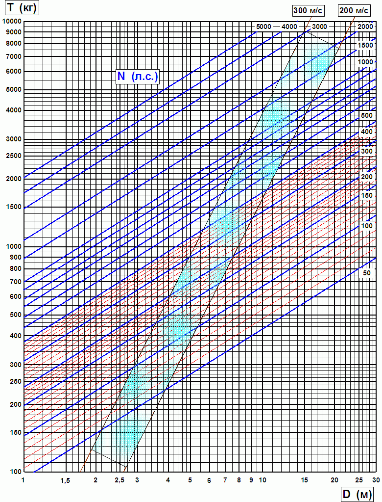

Приветствую всех категорически ! 🙂 Зажегся я идеей друзья - сделать небольшой вертолетик для того, чтобы он меня приподнял на полметра и в таком режиме "полетать" малость 🙂. Видел на youtube ролики - где японцы делали что то подобное... Отговаривать не пытайтесь 🙂 - Лучше помогите материально помогите советом 🙂
Что нужно: нужна теория. А именно:
- как рассчитать размер винта и его параметры(винт будет 2-лопастной -а-ля автожир);
- обороты двигателя и требуемая для этой затеи мощность двигателя;
Что известно:
- максимальный вес "ездока" - около 110 кг (но нужно, чтобы движок мог выдавать "рывком" мощность -для отрыва от земли);
- максимальная высота "полета" - 0,5 - 1 метр от земли 🙂
Для чего мне это нужно: чтобы подобрать подходящий двигатель и сделать винт.
Можно конечно "тупо" взять и собрать-а там "будь что будет"...Но не хочу идти таким путем- сначала хочу произвести расчеты.
Если кто сможет помочь по этой теме, - буду благодарен!

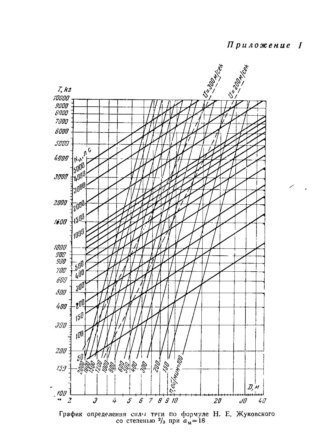

Номограмма вам в помощь
Это по мотивам конструктора Юрьева.
Умный был мужик. Про вертолеты писал.
Рассчитывать пытался научить неучей.
Короче, этому дядьке стоит верить.
    53,6 КБ · Просмотры: 173
    81,1 КБ · Просмотры: 149

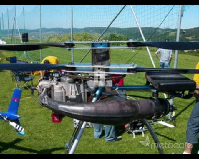

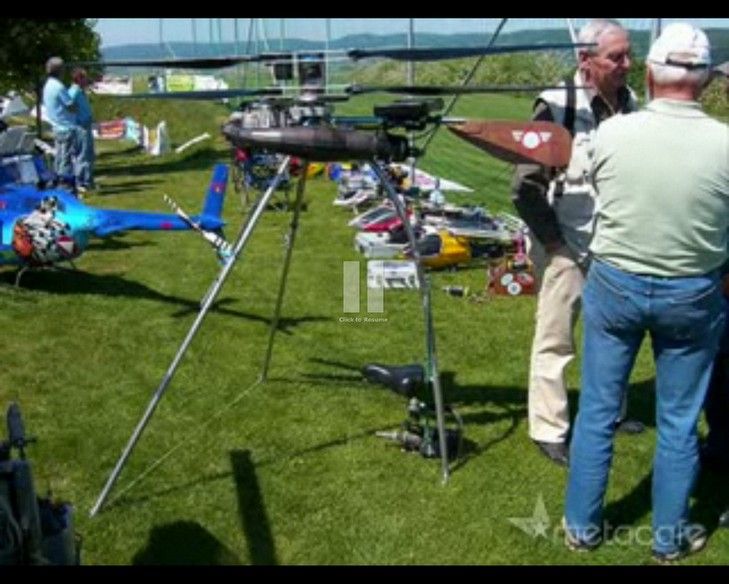

Не забываем что на упомянутом минивертолете типа GEN H4  применены 4 мотора 125 кубовых двухцилиндровых оппозитных по 10 кобыл.
Итого - 8 цилиндров и 40 лошадок.
http://www.lightsportaircraftpilot.com/gen4_coaxial_helicopter/pictures.html

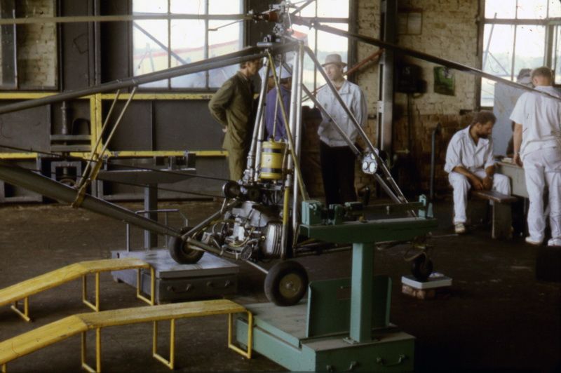

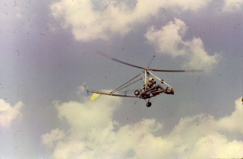

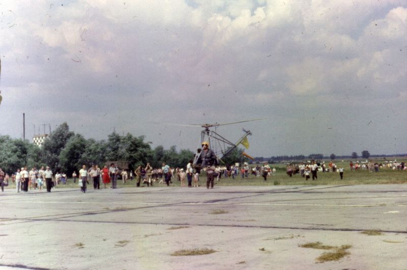

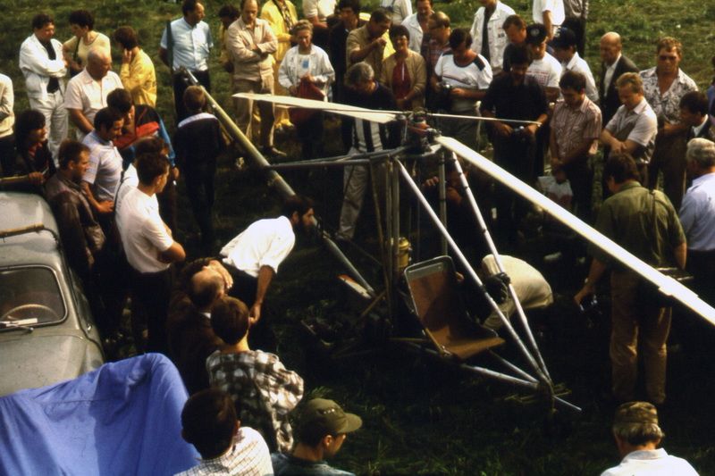

Чернигов СЛА-91. Вертолет Вертолет Василия Артемчука с мотором от мотоцикла "Днепр".
Оригинальная работоспособная конструкция умельца Василия Артемчука, реализовавшего в начале 90-х мечту своего отца. Масса пустого аппарата 115 кг. Максимальная скорость – 100 км/ч, крейсерская – 85 км/ч, скороподъемность – 4 м/с. Вертолет интересен рядом решений, в том числе силовой установкой на базе мотоциклетного МТ-10-К-9. Картер и редуктор самодельные, обороты коленвала 4200 об/мин, мощность – 34 л. с. Обороты несущего винта – 600 об/мин. Топливо – смесь А-76 и А-91 (20%). Время нахождения в воздухе около часа. По "мотивам" геликоптера Артемчука собрано несколько машин в России и Украине.
http://www.aviajournal.com/arhiv/2003/07/05.html
    40 КБ · Просмотры: 180
    55,8 КБ · Просмотры: 152
еще фото
    64,1 КБ · Просмотры: 178
    79,6 КБ · Просмотры: 157
Известна дальнейшая история вертолета?

Пы.Сы. Шобы моё высказывание «истинными» знатоками не было отнесено к лаю собаки на караван, поясню, шо я один из бывших владельцев самодельного двухместного вертолёта, построенного по моему заказу Василием Артемчуком. Убил я на эту затею почти 5лет и 20штук зелени(стоимость шикарной двушки в то время).Полетать к счастью так и не решился, новые хозяева, тоже думаю к счастью, положили его на Бок на земле, никто не пострадал. Кстати на своём первом одноместном вертолёте при отказе мотоциклетного  двигателя Артемчук упал метров с 10-ти,имел компрессионный перелом позвоночника и не один месяц лечения и реабилитации.
