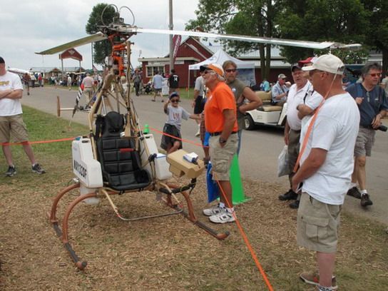

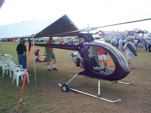

Ультралегкий Mosquito XE/XEL вооружен 60-сильным компактным двухцилиндровым мотором MZ202 радиального типа, долгое время применяющимся на всех моделях этого бренда. Вертолет предлагается с двумя вариантами шасси. ХЕ оснащен лыжами, а XEL – поплавками. Вес пустого Mosquito XE/XEL составляет 141 кг, а максимальный взлетный вес - 275 кг. С запасом топлива 19,3 л при расходе 17,4 л/ч вертолет может преодолеть расстояние 112,5 км. При этом, такое количество топлива на борту (5 галлонов) ограничено для ультралайтов в США законодательно, хотя экспериментальный образец Шнайдера способен взять до 46 л. Статический потолок в зоне влияния земли (HIGE) заявлен в 2438 м, вне зоны влияния земли (HOGE) он составляет 1981 м. Максимальная скорость Mosquito XE/XEL будет в пределах 148 км/ч. Компания Personal Rotorcraft предполагает продать 250-300 комплектов для сборки машины. Возможен вариант поставки и в собранном виде. Стоимость вертолета-конструктора от $27 тыс. до $46 тыс.
    35,6 КБ · Просмотры: 205
Или вот вам. Вообще без мотора. Реактивная "Стрекоза"
http://grammota.com/interests/avto/personalnyy-vertolyot-strekoza-ekologichnyy-lyogkiy-i-dorogoy/16-08-10
Всего-то $120... тысяч.  🙂
    53,4 КБ · Просмотры: 205
