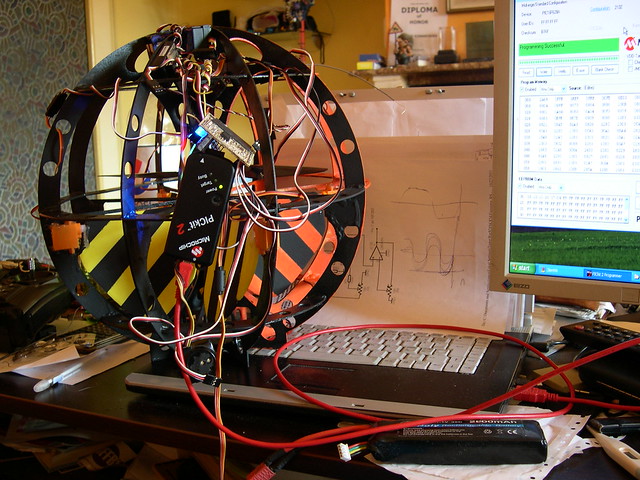

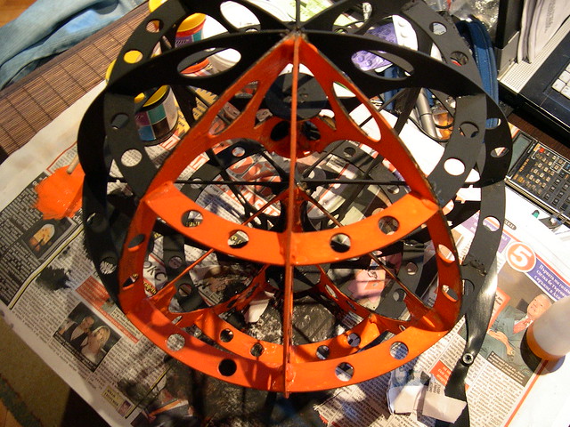

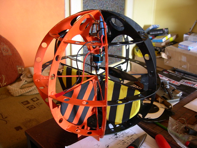

Выкладываю все что у меня есть по данной теме на данный момент. Люди собирают и вполне успешно оно летает-но никто не делал такой мощности...Итак смотрим. Вот так я себе вижу финальный аппарат:
https://drive.google.com/file/d/0B4V2yOo0h7IbN3hkM1ZmanRPUlk/view?usp=sharing
Не крыло, не судно на воздушной подушке, не парус или еще что то подобное- а исключительно шар.
теперь что делают люди:

Теперь собранный в реале шар:
видео этого шара:
[media]http://youtu.be/qLcNJU1kysw[/media]
Аккуратно собранный шар:
и теперь видео таких шаров:
[media]http://youtu.be/40iejfwIYcc[/media]
[media]http://youtu.be/Hny3lhdYiY0[/media]
[media]http://youtu.be/55d5ppwQBQ4[/media]
[media]http://youtu.be/MfRA7ckEKeQ[/media]

Совершенно не важно какой формы защита СУ, это дело  самое последнее. Её вообще может не быть, поскольку это тупо лишний вес, который нужно поднимать в воздух. По сути это вертолет, с аэродинамической компенсацией реактивного момента, и аэродинамическим управлением вектора тяги(элероны), относительно ЦТ аппарата, или геометрическим изменением вектора тяги(отклонение СУ). Следовательно вопрос: тяга- мощность на первом месте.
Так что для начала стройте СУ с необходимой тягой, потом научитесь ей управлять, а уже потом сделайте ограждение. Но вообще то лучше сначала в голове разобраться, а правда нужно ли все это? Может уже несколько лет назад нужно было купить параплан и начать делать первые шаги в небо. Глядишь и забросили бы в дальний угол эту идею.

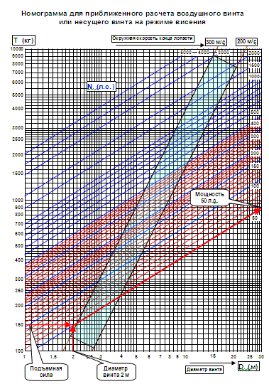

Все верно-поэтому я и пришел узнать так сказать у знающих- на их умудренный взгляд, -какая минимальная мощность для сего требуется ;-)
Если Вы собрались подпрыгивать вслед за этой штуковиной которая болтается явно вне зоны влияния близости земли, то надо поддернуть кроме Вас еще и ту лабуду с веревочкой.
Если строго вертикально, то подъемная сила этой лабуды должна быть около 150 килограмм. Если хотите подпрыгивать наискосок, то увеличьте силу тяги с учетом  синуса.
На всякий случай объясню - синус это такая тригонометрическая функция, которая только портит Вашу мечту.
Если Вы собрались подняться строго вертикально в воздух с помощью этого агрегата, внутри которого мотыляется ротор диаметром 2 метра, то в случае идеального исполнения этой фигни  потребуется поднять вместе с лопастями в красивом абажуре 50 кобыл. Если веревочка будет Вас тянуть под углом этак 30 градусов, то число кобыл придется удвоить.
Вас такой ответ удовлетворит?
Или Вы сами поколдуете с номограммой и с синусами?

Спасибо! Хороший ответ! ;-)

Вертикальное перемещение 75 кг. на 1 метр. за 1 секунду, принято называть условной единицей именуемой "лошадиная сила"
Воздушные пропеллеры самолетов  в статических режимах развивают тягу до 3 кг. с 1 л. с. При чем чем больше мощность подводимая к пропеллеру, тем меньше удельная тяга.
А у вертолетов чуть побольше, будем считать до 5 кг. с 1 л.с.(могу ошибаться на маленько) вот и прикиньте подходит для вас движитель с таким КПД или нет.
Примерно для получения 60 кг. тяги нужно взять мотор в 20 л. с. который будет весить 20 кг. с глушителем, редуктором и пропеллером + 5 кг. рама, + 5 кг. топлива. В остатке 30 кг. тяги, но это на максимальной мощности, в течении нескольких минут. Потом мотор либо умрет, либо нужно сбрасывать газ и приземлять ЛА. Следовательно даже 20 л.с для вашей идеи, маловато будет. В том самом первом видео, на летающей мясорубке "дедушка" так и делал, пока мотор тянул, он летал, как только мотор хотел умереть-он садился. На этом ликбез считаю законченым. Интернет перед вами.
