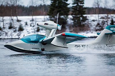

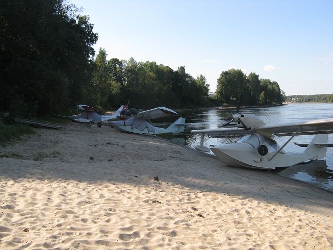

В России чем интересен АЙКОН, то что это складной самолет для хранения в гараже.

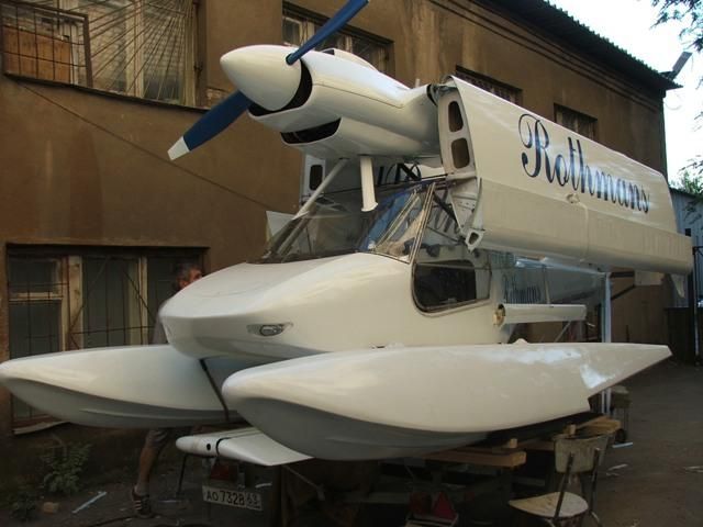

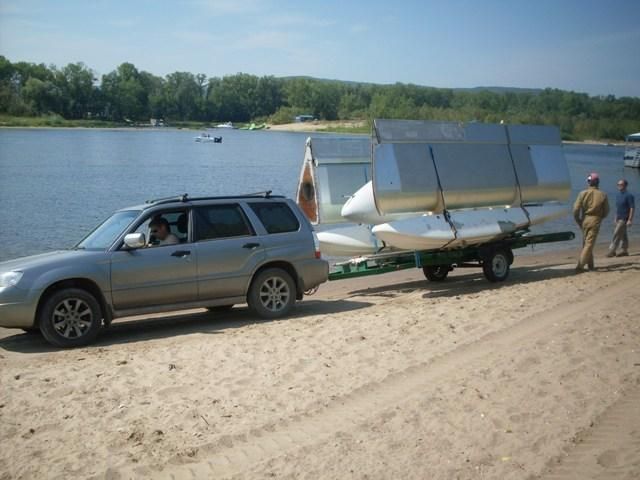

Эта тема многим интересна. Еще в 1997году мы строили Че-15 у которого складывались крылья и можно было его погрузить на яхту.
Катран вообще проектировался с возможностью быстрой разборки, перевозки и хранения в 6-метровом гараже.
дело в том, что многие хотят летать либо со своего огорода, либо с озера, но так чтобы никто не видел. Сложил крылья - быстро убрал самолет и все тихо.
И многие даже не представляют что самолет довольно легко разбирается и перевозится на прицепе.
Мы много лет так возим химсамолеты.
Да и лодки Чернова со снятыми крыльями легко перевозятся даже на своих колесах.
Просто это люди, далекие от авиации не представляют.

С амфибией другое дело. Не у каждого первая линия, а слип не очень далеко есть. Тут Айкон с быстроскладом бесспорно подойдёт. Даже без электропривода, как в первоначальном замысле.

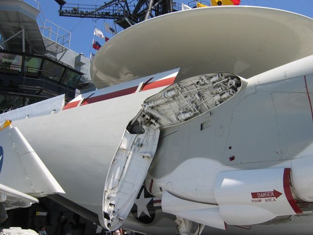

Быстроразьемность отработана на планерах. Схемы известны.

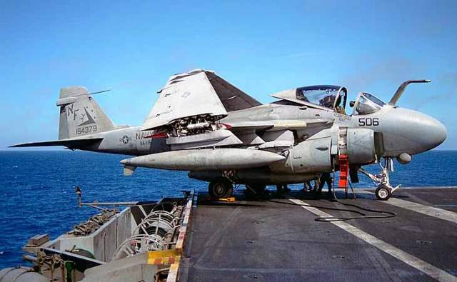

Да и вообще складных крыльев в авиации множество.
На больших палубных самолетах все делают и все работает.
Только стоит это космических денег.
Но для пилота Ф-14 я думаю, тут никакого вопроса нет - раз уж на Ф-14 сделали складное крыло, то уж на мыльнице то что ж не сделать.

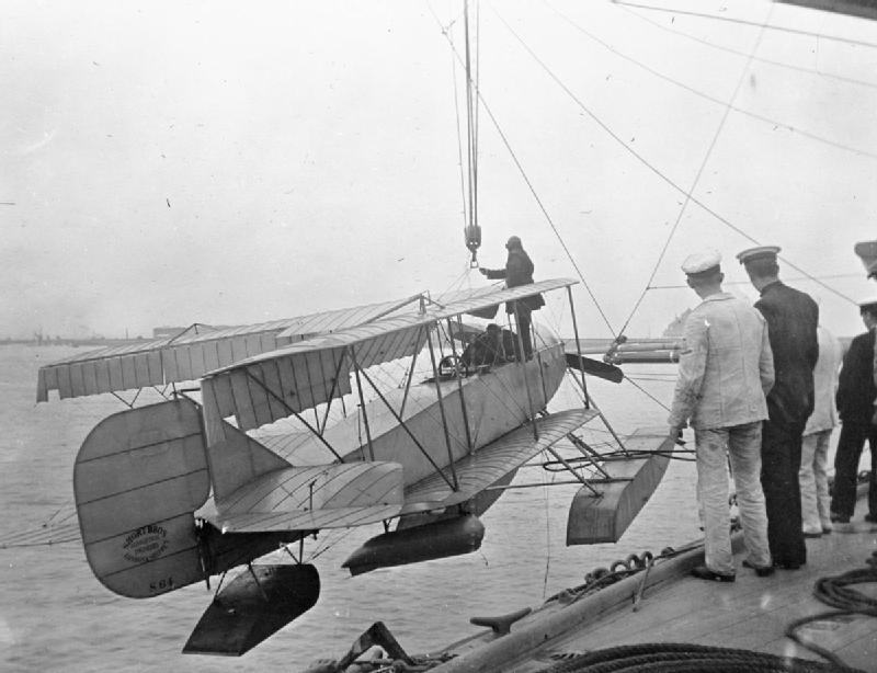

Во множестве музеев авиации в США (а я их посетил уже десятка два как минимум только на Восточном Побережье) есть очень много различных как Вы называете "быстроскладов" потому как Военных Авиаций в США как минимум две если не три. Одна из которых - это Палубная Авиация Военно Морских Сил. То есть Авианосцы. И все они на протяжении многих лет существования таких войск укомплектовывались этими самыми "быстроскладами" . Реально самый первый Авианосец носил на борту своем самолеты амфибии Назывался он HMS Ark Royal (II) Сами самолеты - это были именно гидросамолеты не запускались с палубы, а только ремонтировались и передвигались с точки на точку где спускались на воду и на воду же приводнялись рядом с кораблем. На который их поднимала и опускала лебедка.

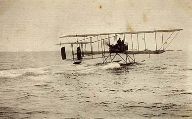

Японцы тоже в 1914 году сделали свою версию подобного авианосца под названием Wakamiya и вот как выглядели тогдашние самолеты амфибии
Первое складное крыло для Авиации Морского Базирования было разработано в 1913 году и вот как это выглядело для смеха
С 1930-х годов практически все монопланы палубной авиации разрабатывались как "быстросклады" их очень много Самый на мой взгляд интересный вариант вот этот
Да, складных крыльев много. Вопрос только насколько нужно делать их складными.

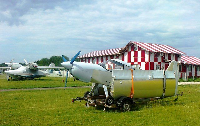

На Катране удобно было складывать крыло для перевозки
    41 КБ · Просмотры: 142
На Одиссее проще оказалось снимать крыло и ставить на поплавок. Тоже удобно.
    43,3 КБ · Просмотры: 154
Весь вопрос- на сколько вы хотите заморочиться. И сколько денег готовы потратить на разработку.
Мы лично для себя поняли, что на Ктаране можно было и не делать узел складывания. Лишние затраты и лишний вес.

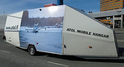

Для наших Российиских условий я бы лучше сделал такой самолет как Фины сваяли: АТОЛ
Очень грамотный клон ЛЭЙКА.
И летучий и плавает хорошо. Простой в освоении.
Очень удобный выход через нос. Ведь в Финляндии как и у нас воде не всегда +20град. Это уж мне известно. !-)
    25,3 КБ · Просмотры: 150
Он так же имеет складное крыло и очень правильный крытый прицеп. Это вообще классно! Не надо тебе ни ангара ни гаража. Можно хоть на лодочной стоянке оставить самолет под замком.

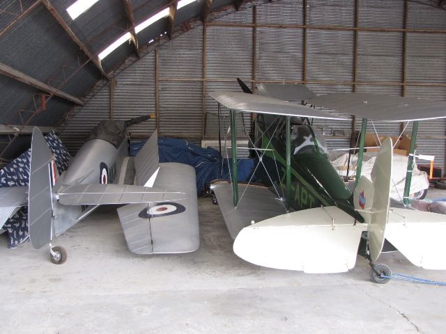

А так то полно складных - хоть тебе бипланы хоть монопланы

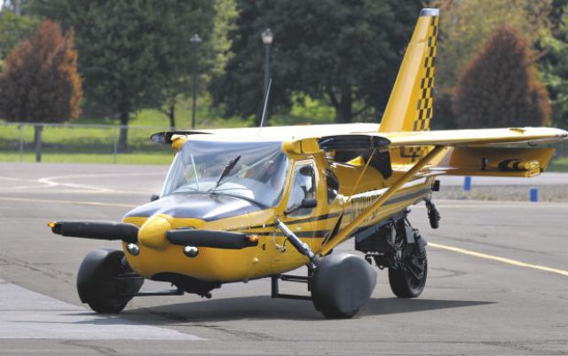

Сейчас модная фишка со сложенными крыльями по улицам ездить

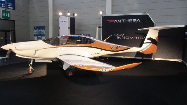

На мой взгляд, сейчас наиболее интересный дизайн у ПиПИСТРЕЛь ПАНТЕРА
