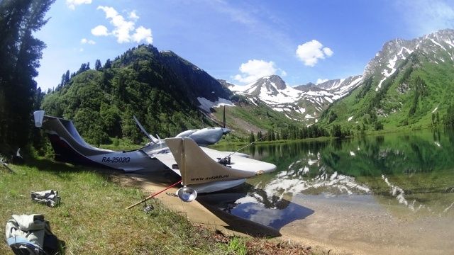

Где и как живут амфибии-хорошо показано здесь
http://www.reaa.ru/cgi-bin/yabb/YaBB.pl?num=1226087265/439#439
Не думаю, что в вашей новоанглийской или аляскинской лесотундре как-то иначе. И не очень важно, что это-не LSA
